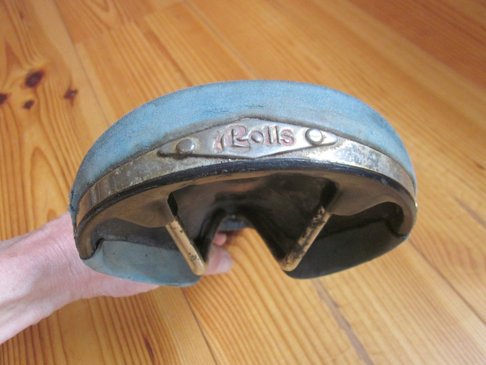

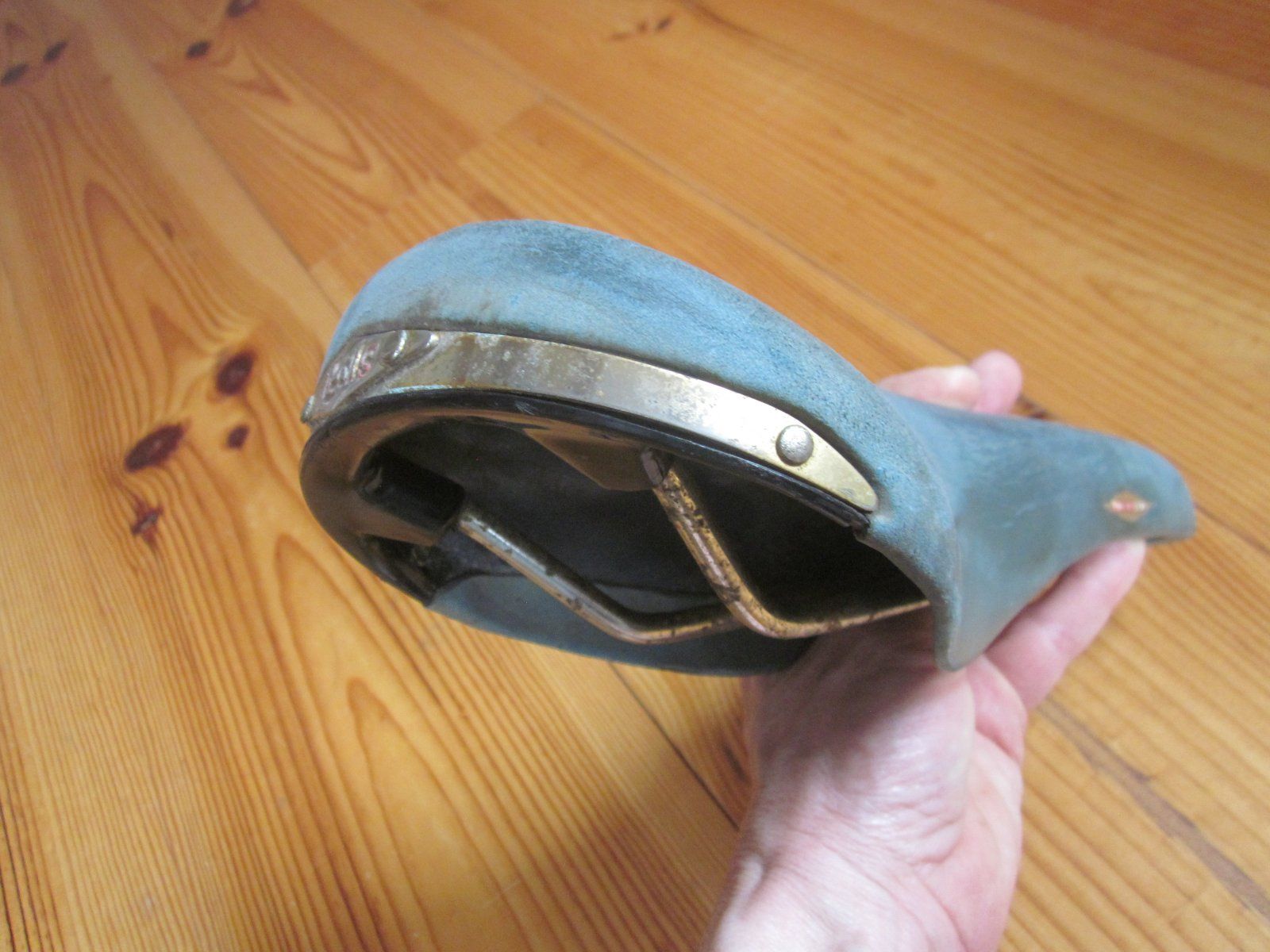

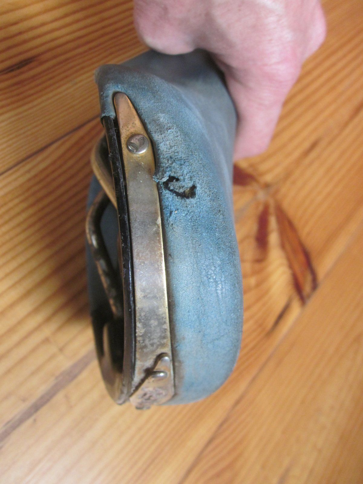

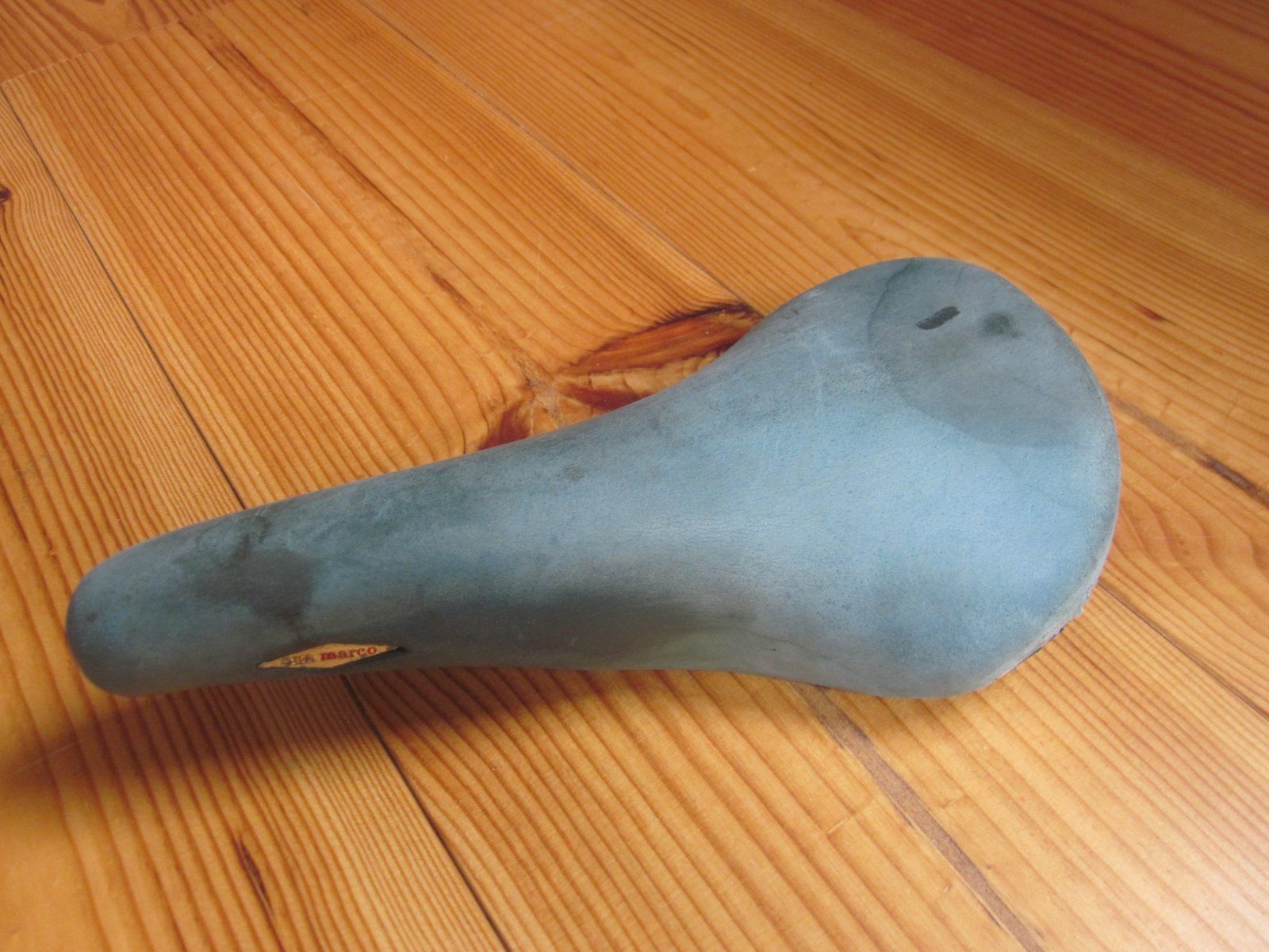

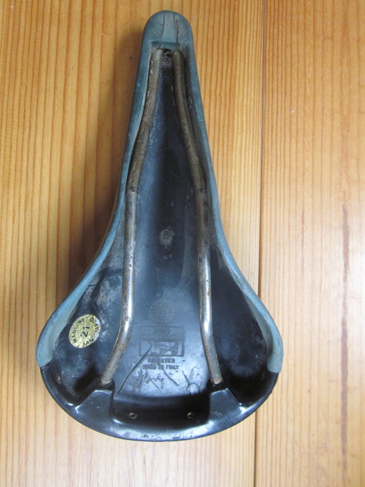

Turbo KINDERsattel - Fehlkauf - 5 €
Ecken sind durch
