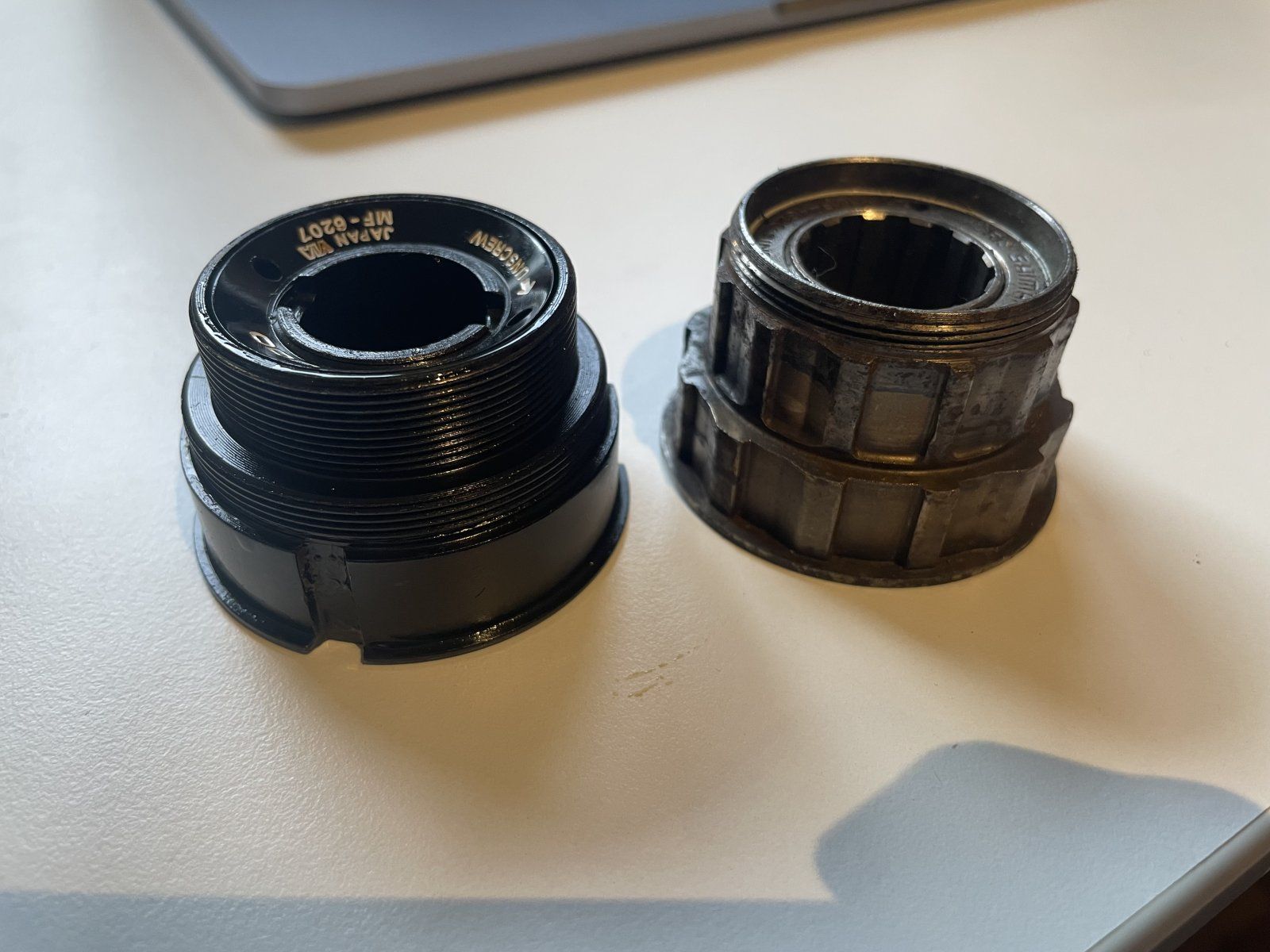

Der Dura ace hat zwei geschraubte Stufen und die letzte mit 3 halbkreisförmigen Aussparungen, die neueren Shimano Schraubkränze haben nur eine geschraubte Stufe und zwei gesteckte Stufen mit mehrzahn Aufnahme. Die alten 3-Zahn Ritzel passen auf neuere Körper aber nicht andersrumDie Form der Zähne ist wie bei UG, die Ritzel haben aber eine andere Aufnahme. Man kann also nicht einfach UG Ritzel nehmen um das Teil alpentauglich zu machen.

Du hast da nicht zufällig ein Bild von? Die Mehrzahnaufnahme kenne ich, aber die alte würde mich Mal interessieren.Der Dura ace hat zwei geschraubte Stufen und die letzte mit 3 halbkreisförmigen Aussparungen, die neueren Shimano Schraubkränze haben nur eine geschraubte Stufe und zwei gesteckte Stufen mit mehrzahn Aufnahme. Die alten 3-Zahn Ritzel passen auf neuere Körper aber nicht andersrum

Wir reden von verschiedenen Dingen. Wahrscheinlich weil ich es falsch verstanden habe. Ich dachte es geht um 5- und 6-fach Kränze. Meine Aussage hier:das sind die verschiedenen Bauformen:
Die abschlussritzel sind kompatibel, sonst nur die größte Stufe von Alt nach neu
