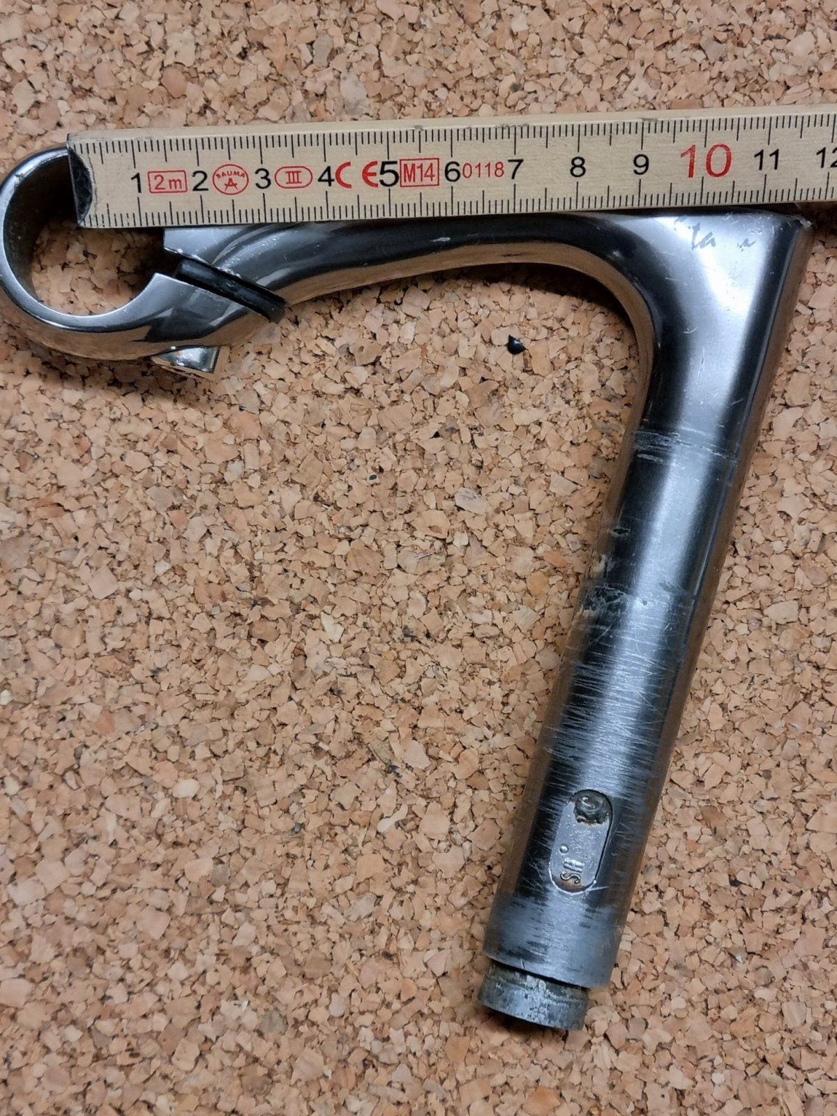

NOS Stahl Vorbau mit Bohrung für Bremszug
Klemmung 26 mm
Schaft 22,2 mm
15€ inklusive Versand
Bitte PN bei Interesse

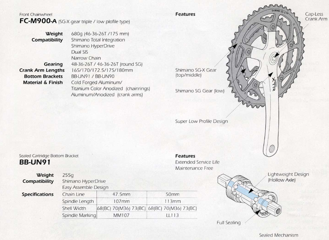

Meinte früher immer "Hollowtech" wären hohlgeschmiedete Alukurbeln, - paar mal gegurgelt wie die das wohl machen mit dem know-how, kein Ergebnis erlangt, müsste also was top secretes sein?
Yoo Danke für den Link, kannte ich so noch nicht. Dachte dann Hollowtech bezieht sich auf die Welle :idee:
Es gibt da unterschiedliche Versionen.
Bei Shimano hatten die ersten Versionen, damals nur DuraAce und XTR, hinten große Taschen in die Kurbelarme geschmiedet. Auf diese Taschen wurden dann Deckel geschweißt und verschliffen. Bei DuraAce kann man das bei der farblosen Anodisierung sehen, weil die Schweißnaht leicht anders gefärbt ist.
Dann kamen, auch bei den günstigeren Kurbeln, die wirklich hohlgeschmiedeten Versionen. Die gibt es auch heute noch oft, auch bei anderen Herstellern. Da wird die Kurbel um einen Dorn herum geschmiedet, der von der Pedalseite aus im Kurbelarm steckt. Das Ende wird dann in einem zweiten Schritt zugeschmiedet, dann das Pedalauge gebohrt.
Dann kamen bei Shimano die mehrteiligen, verklebten Versionen.
