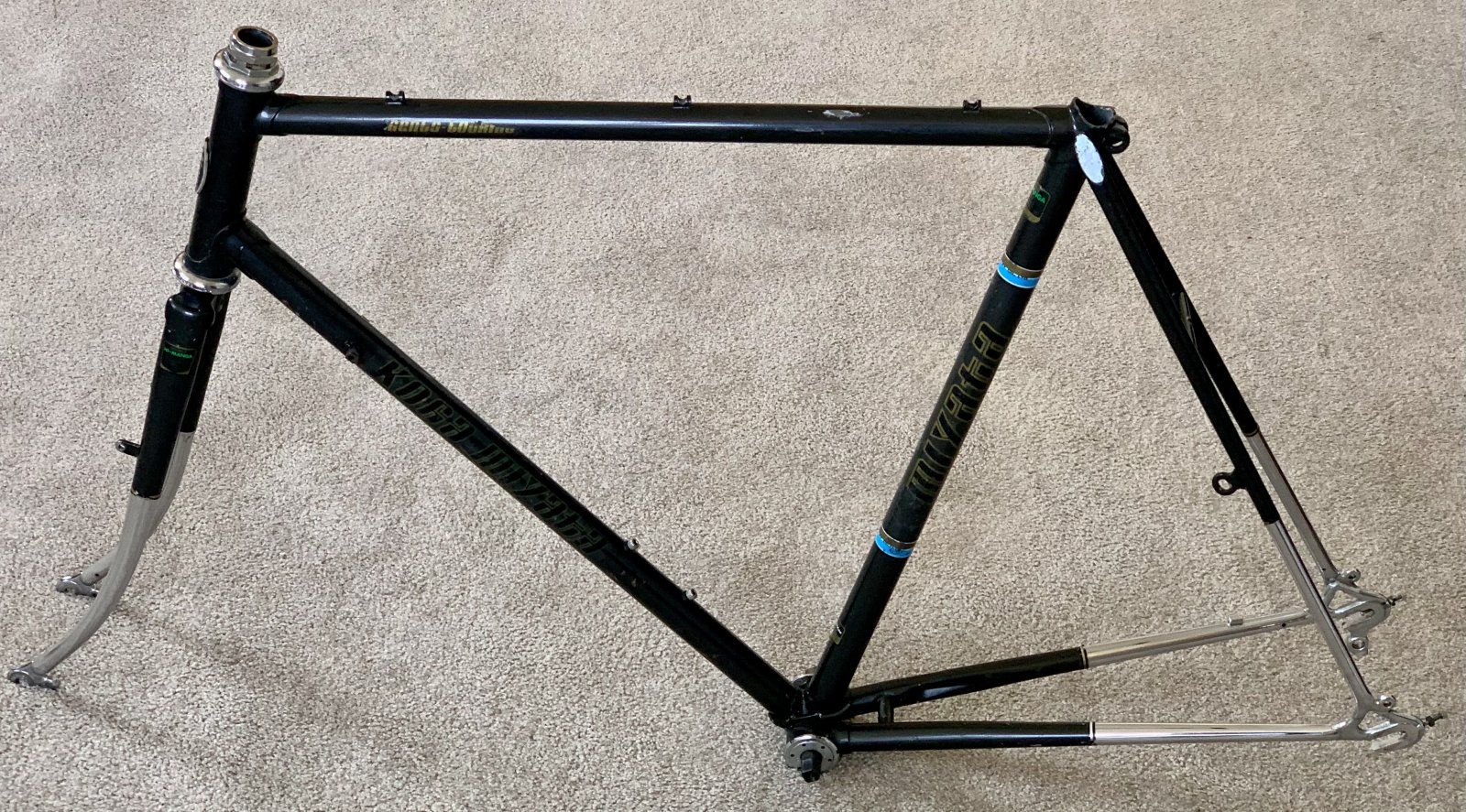

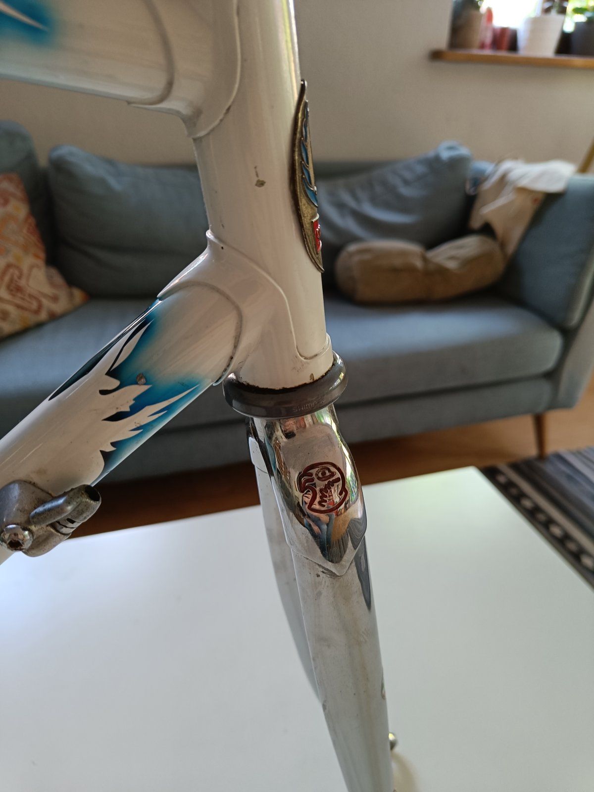

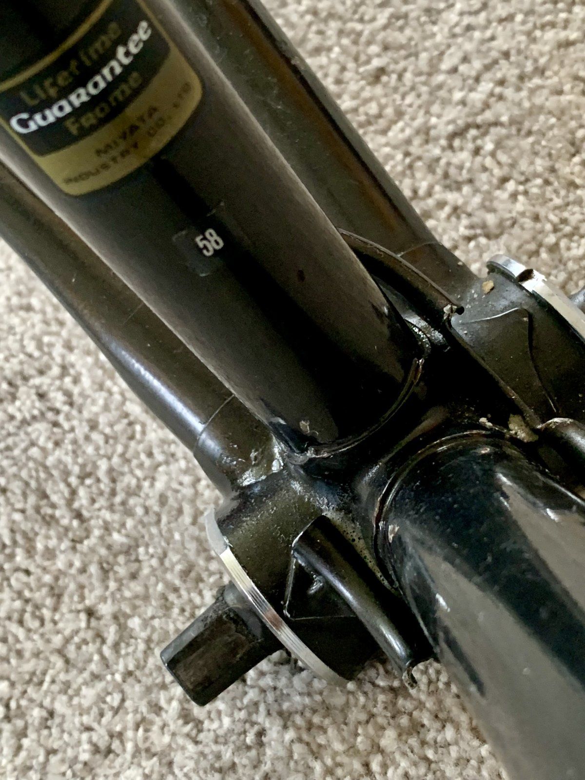

Koga Miyata Gents-Touring Rahmen RH 58
Kann den jemand gebrauchen?
Keine Dellen oder Risse aber Gebrauchsspuren. Shimano * Innenlager und Tange Steuersatz bleibt drin, brauch aber Wartung.
Steuerrohr ist der Lack ausgebessert.
Tolles Rad für jeden Tag könnte das werden..
125,-Euro ?
Weg!
EBB 126mm
Oberrohr 55cm
Bei Interesse gibt es mehr Fotos

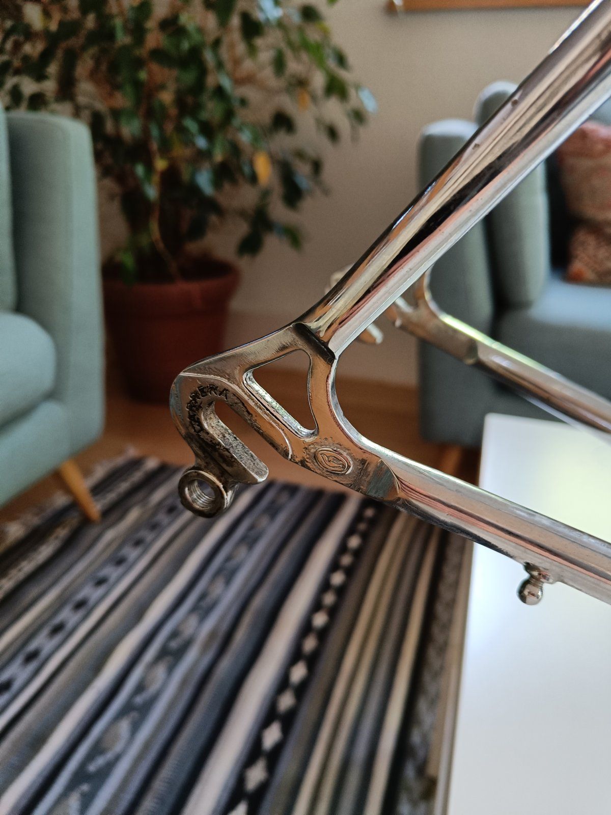

125,-Euro ?
100,-Euro?
EBB 126mm
Oberrohr 55cm
Meine Frage dazu bleibt bestehen …
Wieviele Luft ist da im Rahmen? Was ist die maximale Reifenbreite mit und ohne Schutzbleche?
Mist, prüfe ich nachher...
Sorry
Mich würde die Antwort auf die Frage von @flim ebenfalls interessieren. :)

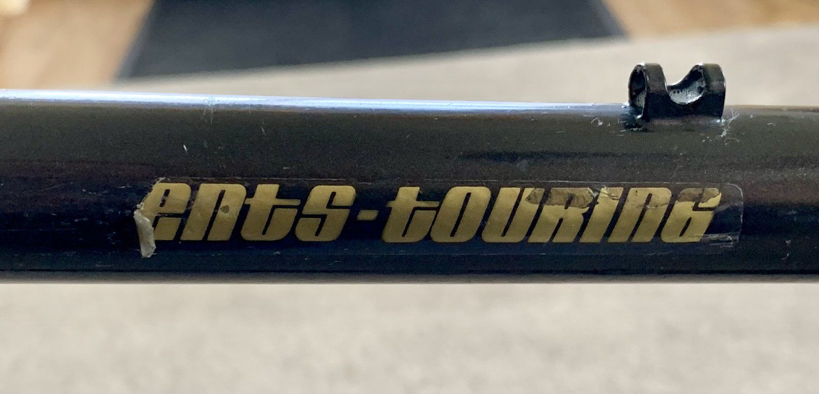

Das Gents-Touring in dieser Ausführung gab es bei Koga von 1980 bis 1982.
Damals waren ab Werk (in all den 3 Modelljahren) 25 mm breite Reifen * (700C) montiert.
1980:
1981:
1982:
Der Schriftzug Deines Modells (also die Schreibweise) deutet auf Baujahr 1980 hin.
Die montierten Bremsen * (auf den Fotos) sehen bereits so lang aus, als dass ein 650B-Convertible wohl kaum Sinn macht.
Denn der auf den Fotos sichtbare Abstand zwischen Reifen * und Schutzblechen sieht danach aus, als ob da (bei Verwendung von Schutzblechen) bestenfalls 28 mm breite Bereifung (700C) reinpasst (wenn überhaupt).
1980:
1981:
1982:

Es gibt bei diesem Modell zwei verschiedene Gabeln, je nach Jahrgang, mit unterschiedlich breiten Gabelkronen.
Diese hier ist etwas schmaler und scheint mir bei dem oben angebotenen Rahmen verbaut zu sein: https://www.flickr.com/photos/eisenherz-bikes/4354123996/in/photostream/
Diese andere, spätere Gabelkrone (ab 1981?) hier ist etwas breiter: https://www.flickr.com/photos/93232960@N03/8474828707/in/photostream/
Man sieht es auch auf den Katalogfotos, wenn man genau hinschaut. 1980er Katalog alte Gabelkrone, 1981 und 1982 neue, breitere.
(Die Anlötteile für den Front-GT sind übrigens kein Anhaltspunkt für eine der beiden Varianten, auch wenn es in den Katalogen so wirkt.)
Ich kann nur für die neuere Gabel sprechen, aber da gehen problemlos 28 mm Reifen * mit Schutzblechen. Je nach verwendeten Bremsen *, tatsächlicher Breite der Reifen * und Übung bei der Schutzblechmontage können auch 30-32 mm knapp gehen. Die Bremskörper sind dabei mitentscheidend, die dürfen das Blech nicht nach unten zwingen oder in der Breite limitieren.
Ohne Bleche gehen problemlos 35 mm, eventuell auch 38, auch hier aber abhängig von den Bremsen *.
Der Hinterbau ist bei der Reifenfrage meiner Erfahrung nach das geringere Problem, die Streben sind bei Koga Miyata immer sehr schön gedellt für viel Reifenbreite und schmalen Q-Faktor, zudem lange horizontale Ausfallenden mit viel Platz nach hinten. Die Gabel ist der limitierende Faktor.
In 650b gehen mit der breiteren Gabel auch ~40 mm Reifen * mit entsprechenden Blechen.

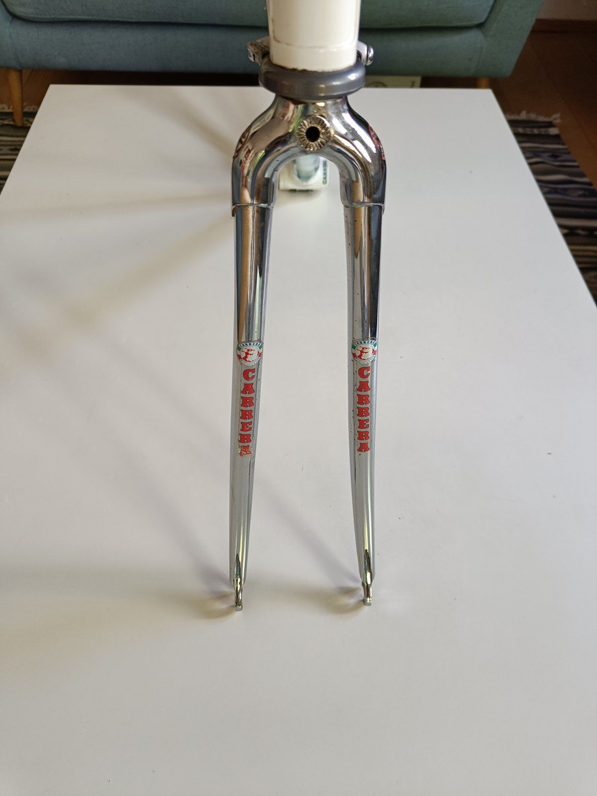

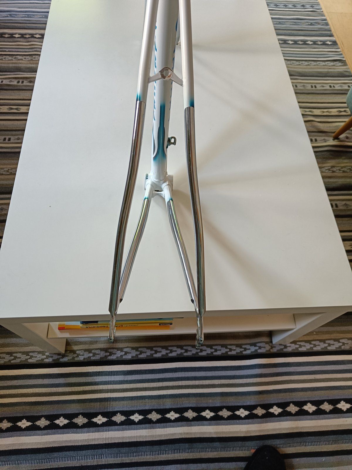

Biete hier zwei Gabeln an , beide mit Gebrauchsspuren einmal Gazelle Reynolds 531, bis ca 57 cm Rahmenhöhe 45€ und einmal Colnago Gabel , Columbus Rohr , bis ca 56/57 cm Rahmenhöhe, Verchromung blass bzw aufzuarbeiten 50€
Bei gleichartige Koga's fahre ich an einem Rahmen 28mm (mit Originalschutzbleche) und am anderen 32 (mit mittelbreite Schutzbleche, nachgearbeitet). Also 28 sollte sicherlich möglich sein, bei guten Einsatz des Dremels auch 32.
Ich danke Euch vielmals für diese Informationen. :daumen:
