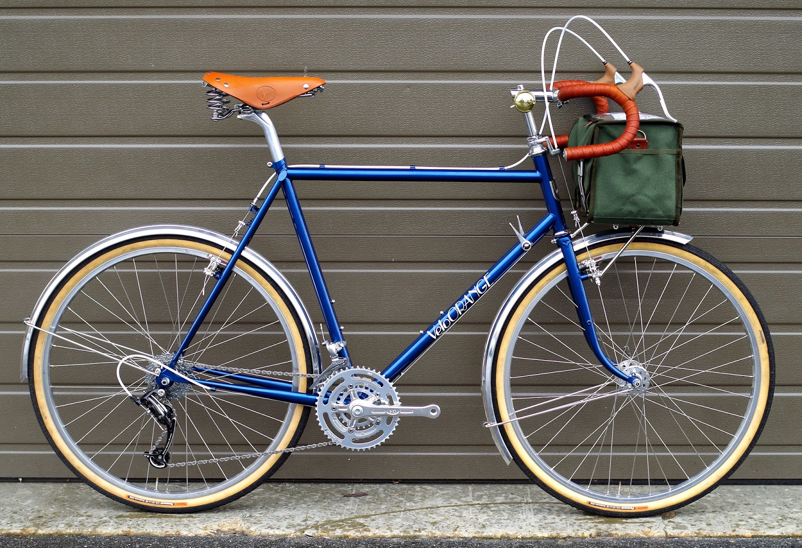

Wenn du bei 38er Reifen bleiben möchtest, könnte ich mir die Velo Orange Zeppelin ganz gut an dem Rad vorstellen. Gehämmerte fände ich da wohl auch fehl am Platz.
https://velo-orange.com/collections/fenders/products/vo-polished-52mm-zeppelin-fenders-650b
Für 42er sind die zu schmal (auch wenn auf deren Seite was von bis zu 44 mm Reifen steht...), dafür müssten die Bleche schon eher 58-60 mm breit sein.
VO Zeppelin 52 mm habe ich mit Panaracer Gravelking in 36 mm montiert und es eine knappe Geschichte, würde ich nicht für 38 er Reifen nehmen.
VO Zeppelin sind zwar sehr schöne Bleche, aber sehr kurz, vor allem vorne. Ich würde eher Berthoud nehmen. Wenn du eine Lenkertasche verwenden willst, die lange Variante.
Die VO Zeppelin sind nahezu identisch in der Länge zu den Berthouds mit langer Front. Vorne unten sind sie sogar noch länger, wo die Berthouds immer zu kurz sind.
Berthoud:
VO Zeppelin:
Ich kan djwkyoto zustimmen, die VO sind nicht kürzer als die GB, ich fahre die VO vorne ohne Spritzlappen und das Tretlager bleibt ziemlich sauber beim Ganzjahresradl. Die GB habe ich in der langen Version an 2 Rädern, beide mit extra Spritzlappen, auch eine feine Sache.
