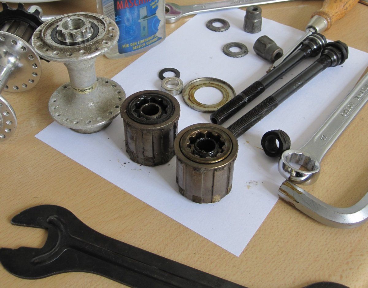

Ich hab schon gelesen, dass man die Freilaufkörper tauschen kann. Bedenken bereitet mir folgender Auszug, denn da frag ich mich: wo kriege ich dann einen passenden Konus und die richtige Staubkappe her?
"...können sich noch Komplikationen durch Inkompatibiltäten zwischen dem rechten Konus und der Staubkappe des Ersatzkörpers ergeben. Diese Staubkappen können normalerweise einfach herausgehebelt und ausgetauscht werden. Man kann natürlich auch einen passenden rechten Konus kaufen, der zum neuen Körper passt..."
http://www.wikipedalia.com/index.ph...laufnaben#Freilaufk.C3.B6rper_transplantieren
Ich hab schon gelesen, dass man die Freilaufkörper tauschen kann. Bedenken bereitet mir mir folgender Auszug, denn da frag ich mich: wo kriege ich dann einen passenden Konus und die richtige Staubkappe her?
Das Problem tritt vor allem zwischen 'Road'- und 'MTB'-Naben auf, aber manchmal auch bei 'Road'-Naben verschiedener Generationen mit unterschiedlichen Dichtungssystemen - hier habe ich einen 6-fach-Rotor aus einer Deore-MTB-Nabe auf eine "Straßennabe" transplantiert, und mußte tatsächlich den Konus mit auswechseln:
Das waren übrigens beides Freilaufkörper, die sowohl für UG, wie für HG geeignet sind, da sie Außengewinde (für UG-Abschlußritzel) wie Innengewinde (für HG-Lockringe) haben. Entscheidend für die HG-Kompatibilität ist (neben dem Vorhandensein des Innengewindes) die eine breitere Nut am Freilaufkörper - bei UG sind alle Nuten gleich breit.
