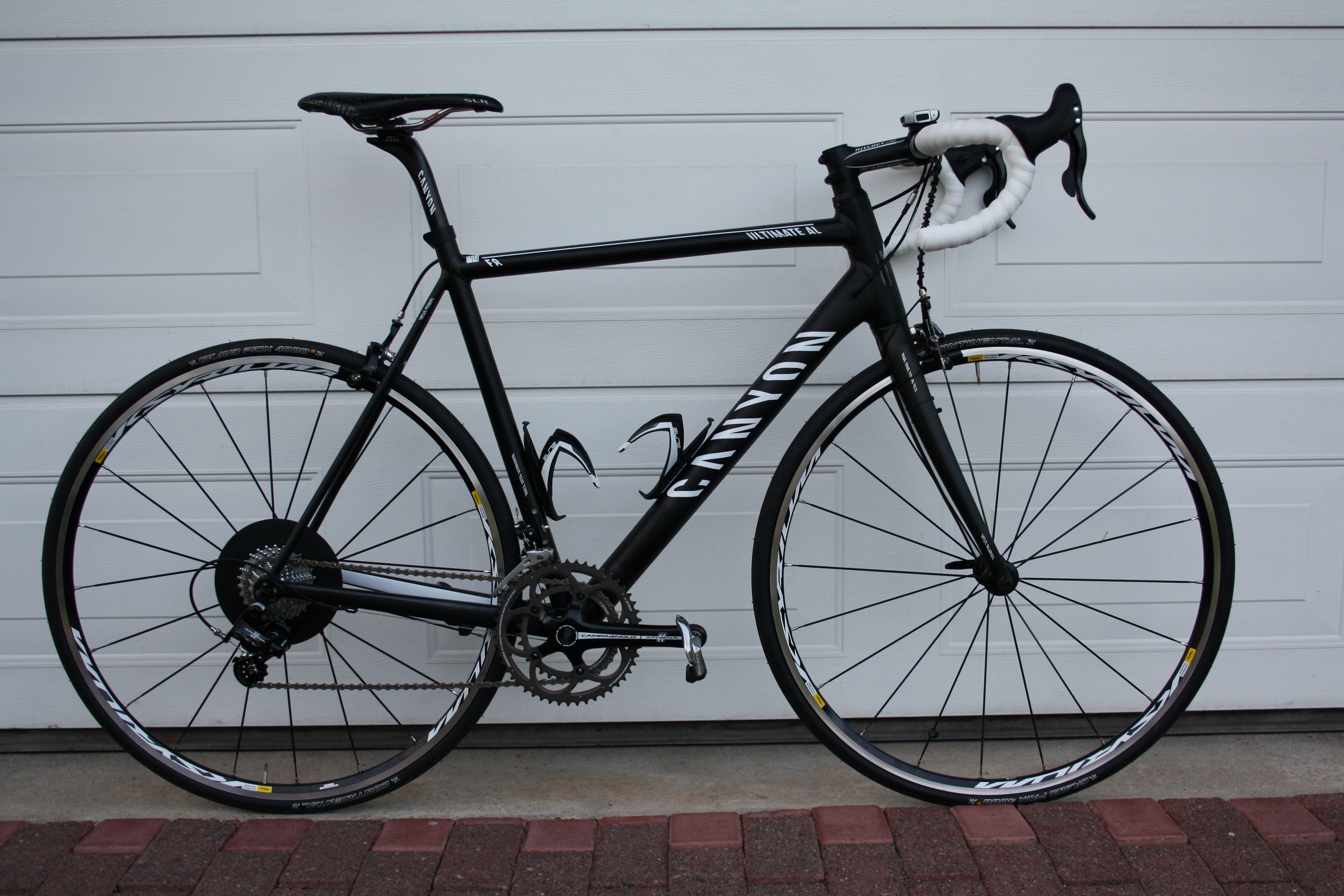

Hallo zusammen,
jetzt will ich auch mal meins vorstellen (Leider war gestern die Sonne schon weg). Der Sattel wurde gleich gegen einen SLR Gel Flow getauscht. Der LRS wird wohl noch gegen Zondas getauscht.
Ich falle gleich mal mit der Tür ins Haus:
Ich bin noch ein bisschen ratlos wegen der Rahmengröße, da ich den Sattel nicht so weit herausziehen kann und das ein bisschen blöd ausssieht. Mehr wird wohl auch nicht gehen, als auf dem Bild zu sehen. Das Setback habe ich auf ca. 15 mm eingestellt. Die Überhöhung liegt momentan bei ca. 7,5 cm.
Das Rad hat eine RH von 58 cm, ich bin damals auch eins in 58 probegefahren und habe mich dafür entschieden, weil es bequem war und kam leider nicht auf die Idee, mal ein 56er zu vergleichen. Mir wurde aber auch gleich zu einem 58er geraten.
Bisher bin ich immer 58er gefahren, die recht lange Vorbauten hatten (min. 120 mm), habe mich aber trotzdem ganz gut drauf gefühlt, aber die Haltung war doch recht gestreckt, wahrscheinlich wegen der Vorbauten. Beim Canyon komme ich nun besser an die Bremsgriffe.
Hier mal meine Daten:
Inseam: 87,5
Trunck: 69
Forearm: 34
Arm: 68
Thigh: 62
Lower Leg: 56
Sternal Notch: 150
Total Body Height: 182
Ich habe nun fast jeden Rechner ausprobiert (auch den Fit Calculator) und komme somit auf eine RH von 58 cm, sollte also passen. Aber grau ist alle Theorie...
Was meint ihr? Geht das mit dem Sattel gar nicht oder kann man das noch lassen?
Viele Grüße und einen sonnigen Tag,
fuzzle
PS: Wer meint, dass ich die schwarze Plastikkappe abnehme, irrt. Die wird noch gegen eine größere getauscht.
