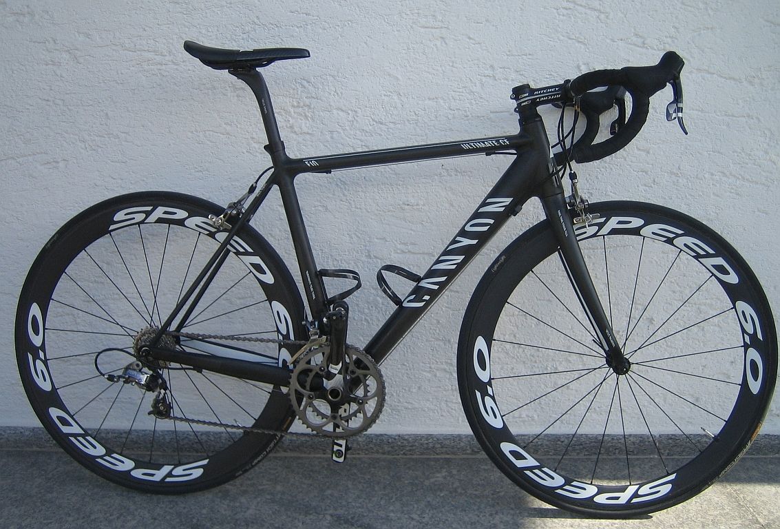

Liebe Canyon-Freunde,
hier mein Selbstaufbau eines Canyons, wie es bestimmt aus keinem Karton kommt!
Seit letzter Woche sind die neuen Laufräder drin, deswegen stell ich das hier mal zur Schau, weil für mich das Tuning am Bike vorerst beendet ist.
Die Idee zu diesem Rad war ganz einfach: Ich wollte das Maximale an Haltbarkeit und Preis/Leistung haben. Zudem wollte ich das Rad fahrfertig unter 6,8 Kg drücken.
Die verbaute Force-Gruppe stammt aus dem Pendant, dem Ultimate AL 9.0 SL, 2011. (An diesem Alurahmen ist nun meine alte Ultegra 3-Fach Gruppe aus 2004 – damals an meinem Canyon Road Lite Elite – verbaut. Die Ultegra funktioniert nach wie vor tadellos.)
Manche fragen sich bestimmt warum denn zwei neue Räder?
Mein altes Canyon Road Lite Elite war mir einfach zu gross, die Farbe in die Jahre gekommen (damals grau) und der Rahmen vom Gewicht her sowieso.
Ich überlegte lange wie ich es anstellen sollte, dass ich zwei Räder mit gleicher Geometrie ohne den ultimativen finanziellen Aufwand bekomme.
Ich fuhr auch extra 450 km nach Koblenz, um RH 56 und 54 auszuprobieren, weil ich gemerkt habe, dass ich als kleiner Langbeiner einfach oft den falschen Rahmen empfohlen bekomme. PPS hin oder her, Telefonberatung etc. Ohne Probesitzen war mir die Entscheidung einfach zu heikel.
Die Teileliste im Einzelnen (ohne Gewichte)
Rahmen / Canyon Ultimate CF 2011, RH 54
Gabel / Canyon One One Four SLX
Steuersatz / Acros Ai-70 Fiber
Sattelstütze / Canyon VCLS Post
Sattelklemme / Canyon
Bowdenzüge & Hüllen / NOKON Pearls
Vorbau / Ritchey WCS 4-Axis, 100 mm
Lenker / Deda Zero 100, 44 mm (aussen-aussen)
Lenkerband / Deda
Bremsen / Sram Force
Kurbeln / Sram Force
Kettenblätter / Sram Force Compact, 50/34
Umwerfer / Sram Force
Schaltwerk / Sram Force
STI’s / Sram Force
Kassette / Shimano Ultegra, 11-25
Kette / Shimano Ultegra
Räder / Veltec Speed 6.0 Tubular
Naben / Overbeck 818 SL
Speichen / Sapim CX-Ray, 20/24
Reifen / Continental Competition Lightweight Edition
Flaschenhalter / Tune Wasserträger (Schmolke Carbonschrauben)
Lenkerstopfen / Deda Elementi
Pedale / Speedplay Zero Titan getuned, Achslänge 76,2 mm
Schnellspanner / Tune DC 14 Road
Sattel / Tune Komm-Vor
Bremsbeläge / Veltec
Innenlager / Truvativ GPX
Gesamtgewicht: 6,62 Kg
Seeehr schönes Rad! Mit einer Ritchey Superlogic-Sattelstütze könntest Du noch ca. 50g holen. Die passt dann optisch auch besser zum Vorbau.
