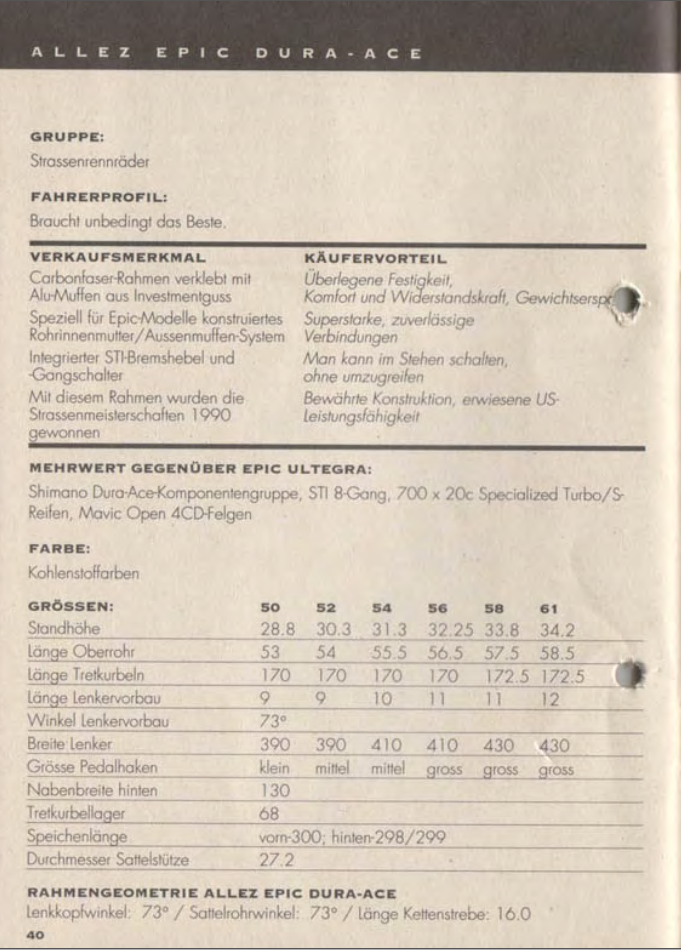

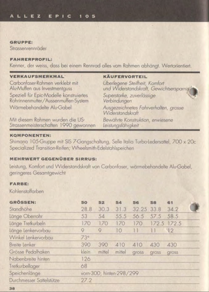

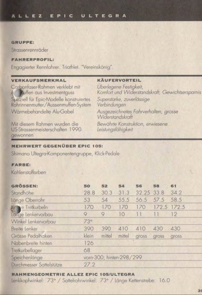

Hier noch eine Info bezüglich Einbaubreite am 1991er Rahmen gemäß technischem Handbuch für Händler von 1991 --> demnach 130 mm ab diesem Modelljahr, allerdings nur die Dura-Ace Variante! Die Ultegra- und 105-Variante haben in diesem Jahr nach wie vor 126 mm!
Man beachte auch die Info unter "Fahrerprofil" :rolleyes:

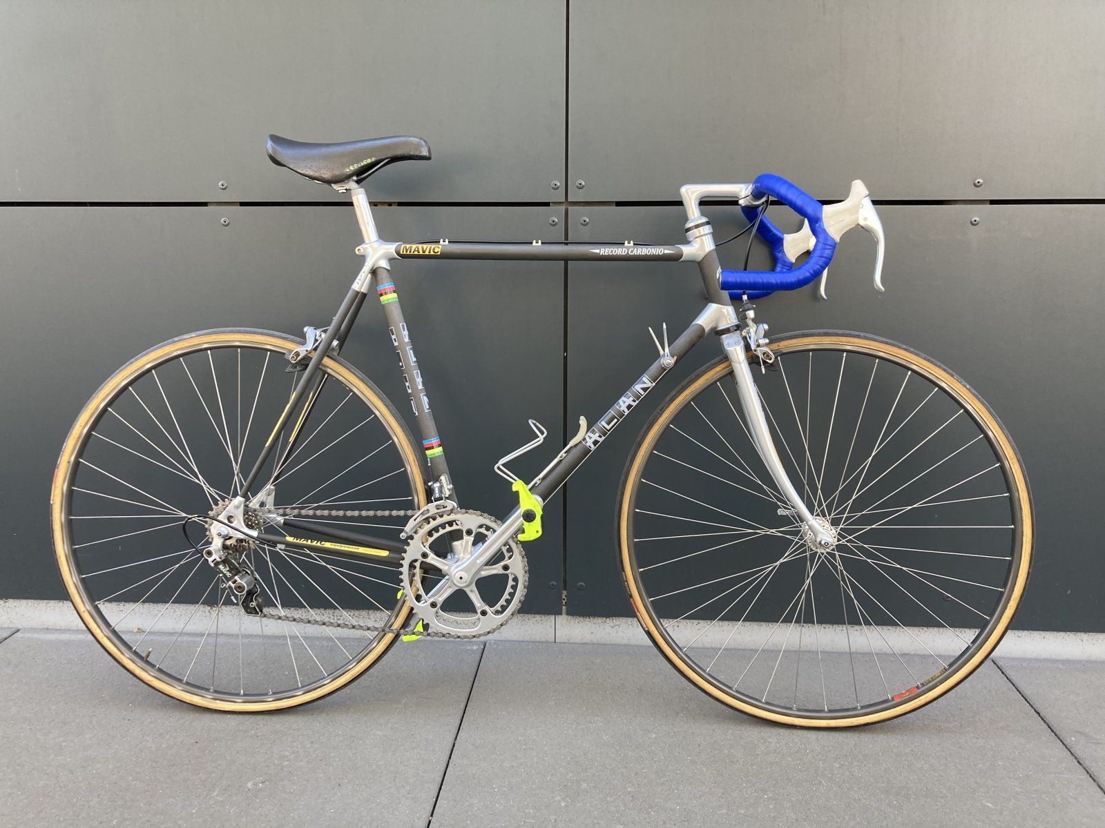

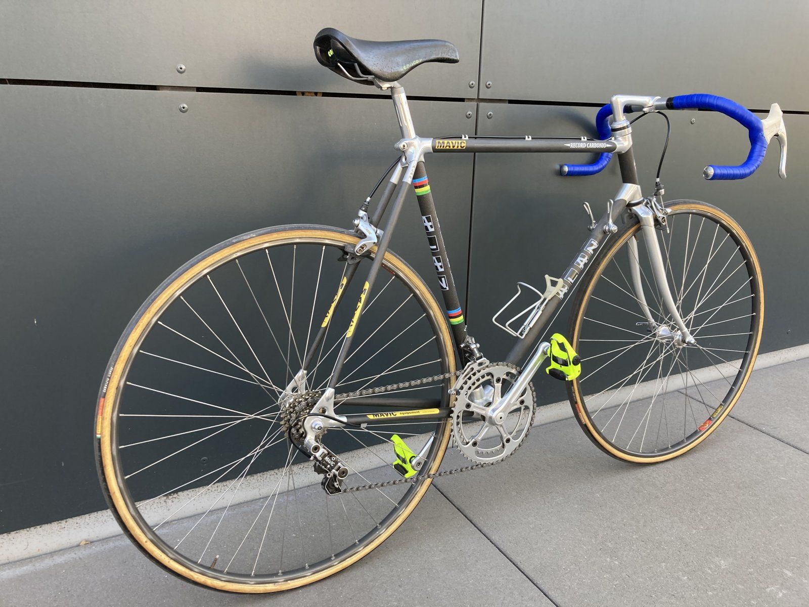

ich hab' hier auch noch einen aus Bella Italia - quasi vom Pionier der Carbon-Rahmen der Firma ALAN einfach schlicht und elegant - hab mal ein paar schöne Bilder vom Record Carbonio für Euch ...aber seht selbst
...leider ist der Lenker ein Hauch zu tief, was ich allerdings erst später auf den Bildern festellte:)

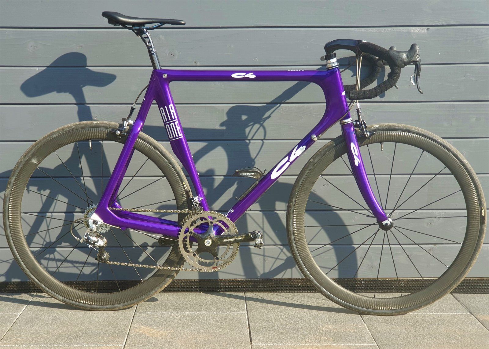

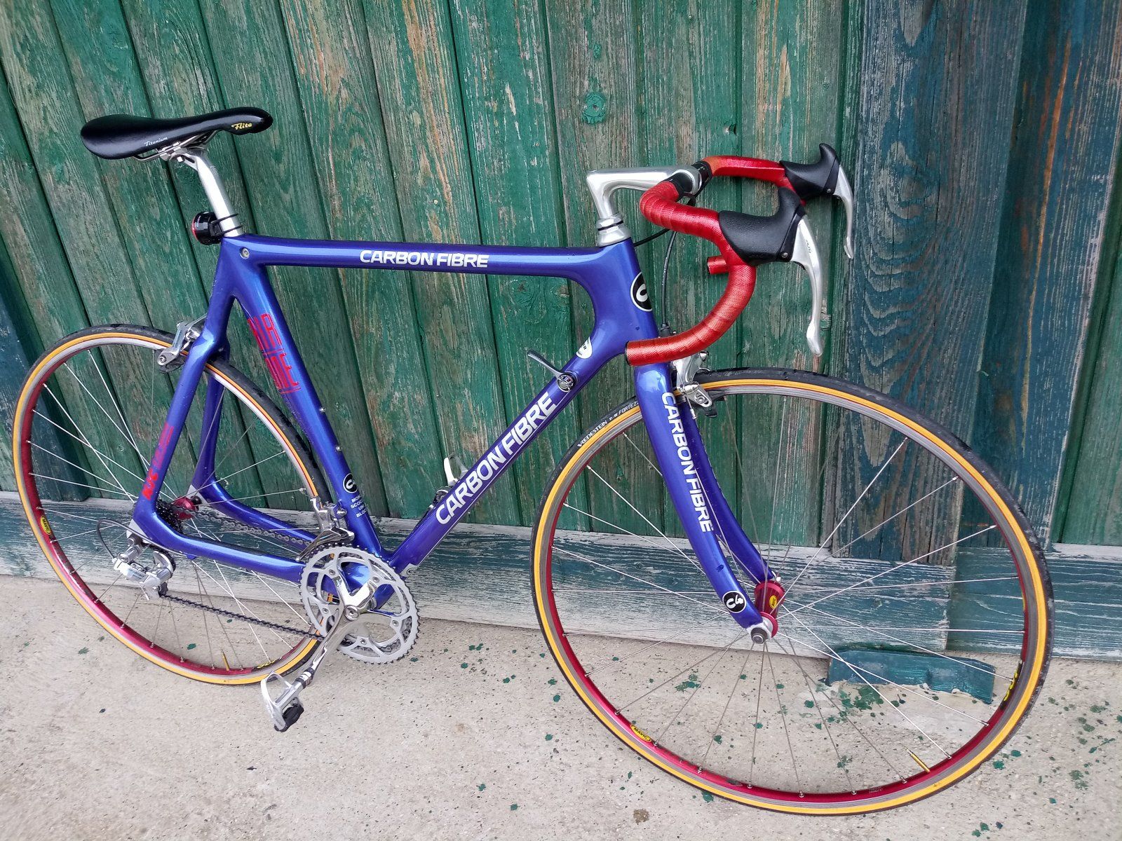

Ich glaube, ich habe hier meine Purple Disco Machine noch nicht gezeigt.
C4 Air One. Das Baujahr ist nicht bekannt, ich vermute 1997 aufgrund der Rahmennummer, die mit 97 anfängt.
Von den Pionieren der Carbon Monocoque Rahmen.
Fast ein Jahr dran geschraubt, vorletztes Wochenende endlich fertig geworden.
Fährt sich knackig mit der Campa 10-fach Gruppe.
Aber durch die 25er tubeless Schlappen auch nicht zu hart.
