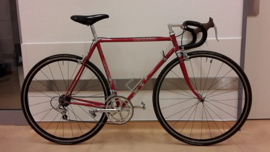

015Alpha schrieb:
Hier nun mein neuestes Centurion Professional Bj.82 in gänze:
Das erinnert an meine früheren, ist ja auch kein Wunder, denn alle am obigen Rad montierten Teile waren auch an den anderen zu finden. Geiles Rad, zwar bischen rattig mit seinen Lackabplatzern, stört mich aber nicht sonderlich denn es fährt richtig gut, sehr handlich u. direkt und dabei so fest wie von TANGE1 gewohnt.
Das " bisschen rattige " ,das den Lackabplatzern geschuldet ist, sieht am Lenkkopf m.M.n. richtig richtig geil aus.
Die jetzt teils verchromt, teils lackierten
Muffen kommen sowas von elegant&edel rüber..einfach nur sehr sehr schön 😍
