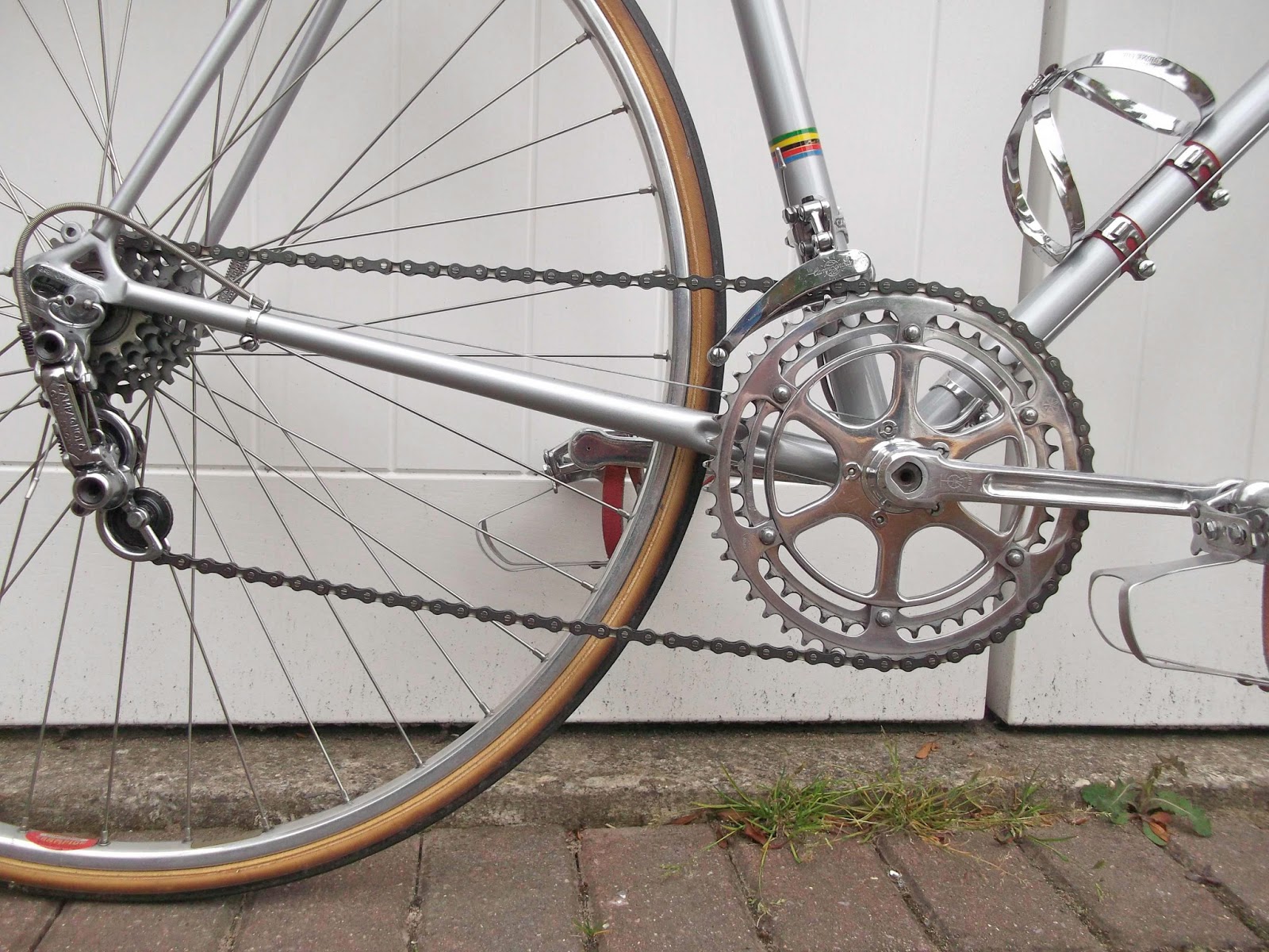

hier wäre ein seltenes Vorbild ;)... so würde es mit der Record aussehen
http://www.ebay.de/itm/1959-CINELLI...391140?hash=item33b4b98ca4:g:-VEAAOSwyjBW2zUu
Schönes Rad aber einschließlich der Teile jünger als 1960 und typischer heutiger Aufbau, aber kein gutes Originalitäts-Vorbild. Der Rahmen sieht nach Anfang der 60er aus (der erwähnte Reynolds-Columbus Wechsel Zeitpunkt ist Unsinn), die Campa Teile (ist das ne 144er Kurbel?) sind jünger als 1960, Sattel und Vorbau unpassend und die Mafac Bremsen scheinen mir auch eher von US Internetbildern her inspiriert zu sein (war Standard bei Spence Wolf, der Cinellis in den USA verkauft hat) als tatsächliche europäische Originalausstattung.
Aufgrund der Muffen hätte ich jetzt beide Räder auf 1960 bis 1968 datiert, davor waren´s doch die Wolf Ear, danach die gelochten, oder?
Das mit dem Wechsel zu Columbus 1963 hatte ich aber auch so in Erinnerung.
Sehr schönes Projekt übrigens, ich bin sehr gespannt wie´s weitergeht.
Viel Erfolg und Spaß damit!
Edit: wie breit ist denn dein Tretlagergehäuse? Das grenzt das Bj ja auch etwas ein.
Sollte 151 BCD sein, so hoch wie die Schrauben sitzen.

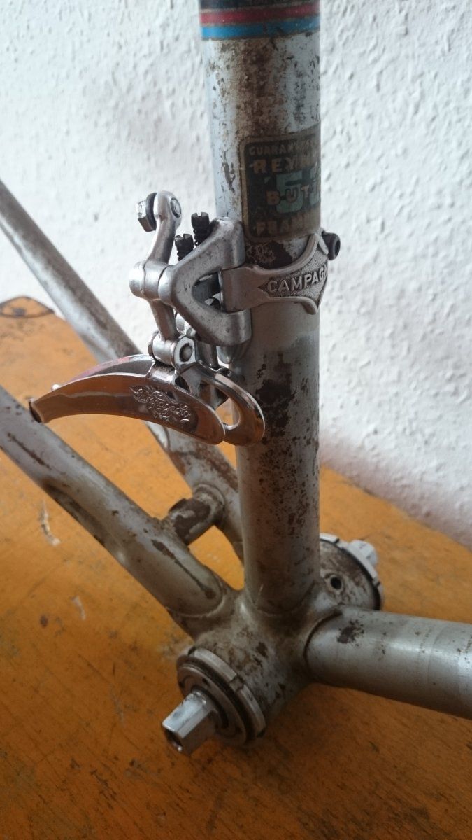

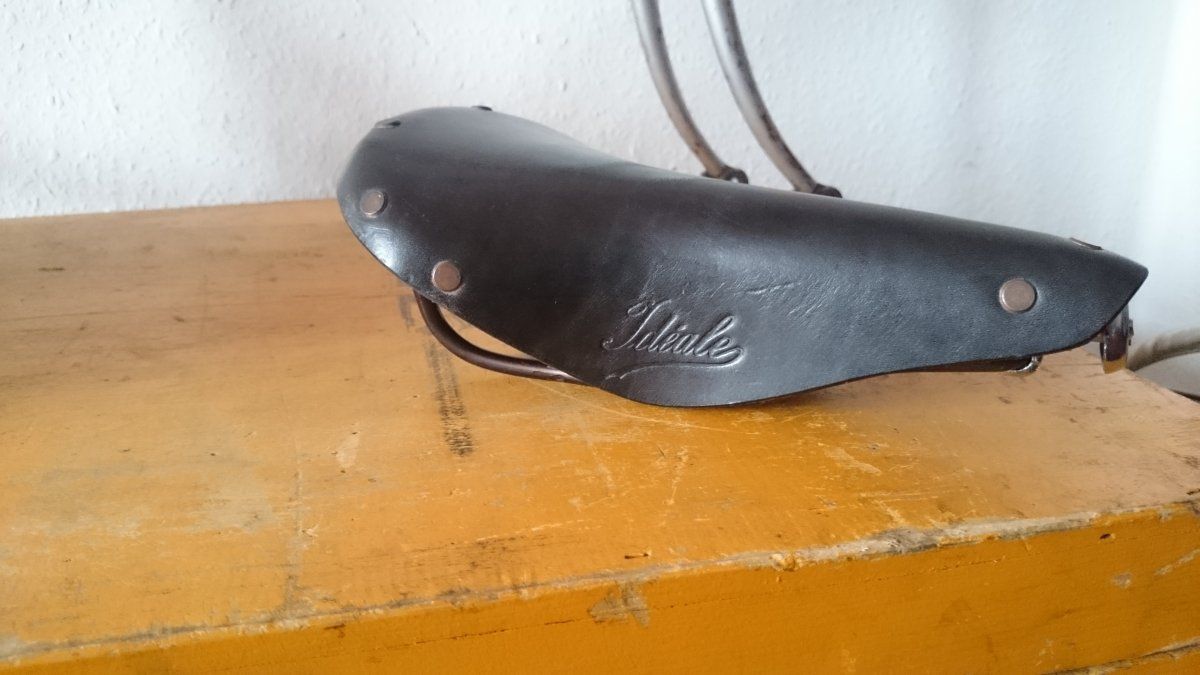

Soooo ich bin spontan nach Bremen gefahren und hab jetzt mal zwei schlechte Bilder vom umwerfer und Sattel gemacht! In Berlin habe ich leider garkeine Zeit dafür :(
Hat jemand Einwände??
