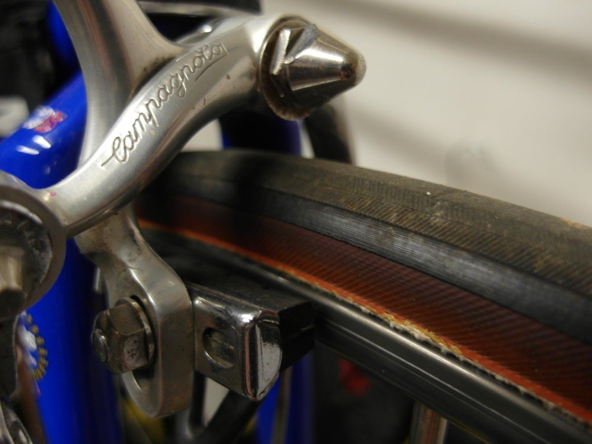

ja, das ist ein Cinelli Supercorsa aus den 80ern. Der Campamix ist ein Mix, aber was solls, wenns funlktioniert? Ich kenn mich aber bei den Campaversionen auch nicht so aus. Das einzige was finde ich gar nicht geht, sind die modernen und unpassenden Bremsschuhe vorne wie hinten. Die würde ich gegen was Zeitgemäßes tauschen, noch ehe ich mich mit dem Ding das erste mal auf die Strasse wage.

Ja du hast recht, was fährt das fährt. Aus Interesse würde ich trotzdem gerne versuchen herauszubekommen, was wohl ursprünglich mal dran war. Und ja, die Bremsschuhe kommen natürlich als erstes runter. Vorschläge, was da dran sollte?
Gesendet von meinem Nexus 5 mit Tapatalk
Da gehört eine C-Record, Super Record(letzte Gen.) oder eine Croce dran
Wenn die Bremshebel original sind, croce oder c-record mit Deltas :daumen:

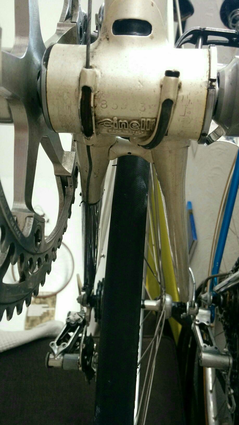

Bei den SCs aus der Zeit sollte man das Datum anhand der ersten beiden Nummern, die im Tretlagergehäuse eingeprägt sind heraus bekommen.

die spoiler muffe wurde 1982 eingeführt. ..ebenso die pastillen.wahrscheinlich wurden diese nachgerüstet. ..wenn sich unter diesen keine Einbuchtung an den streben befindet wurden sie später aufgeklebt. ...
welche patentangabe ist denn aif dem schaltwerk?
Ich lese da 81 ;).
Aber wie kann dann die Rahmennummer in diesem spoilerlosen Tretlagergehäuse mit 85? (oder 83) beginnen? Das widerspricht sich doch.
