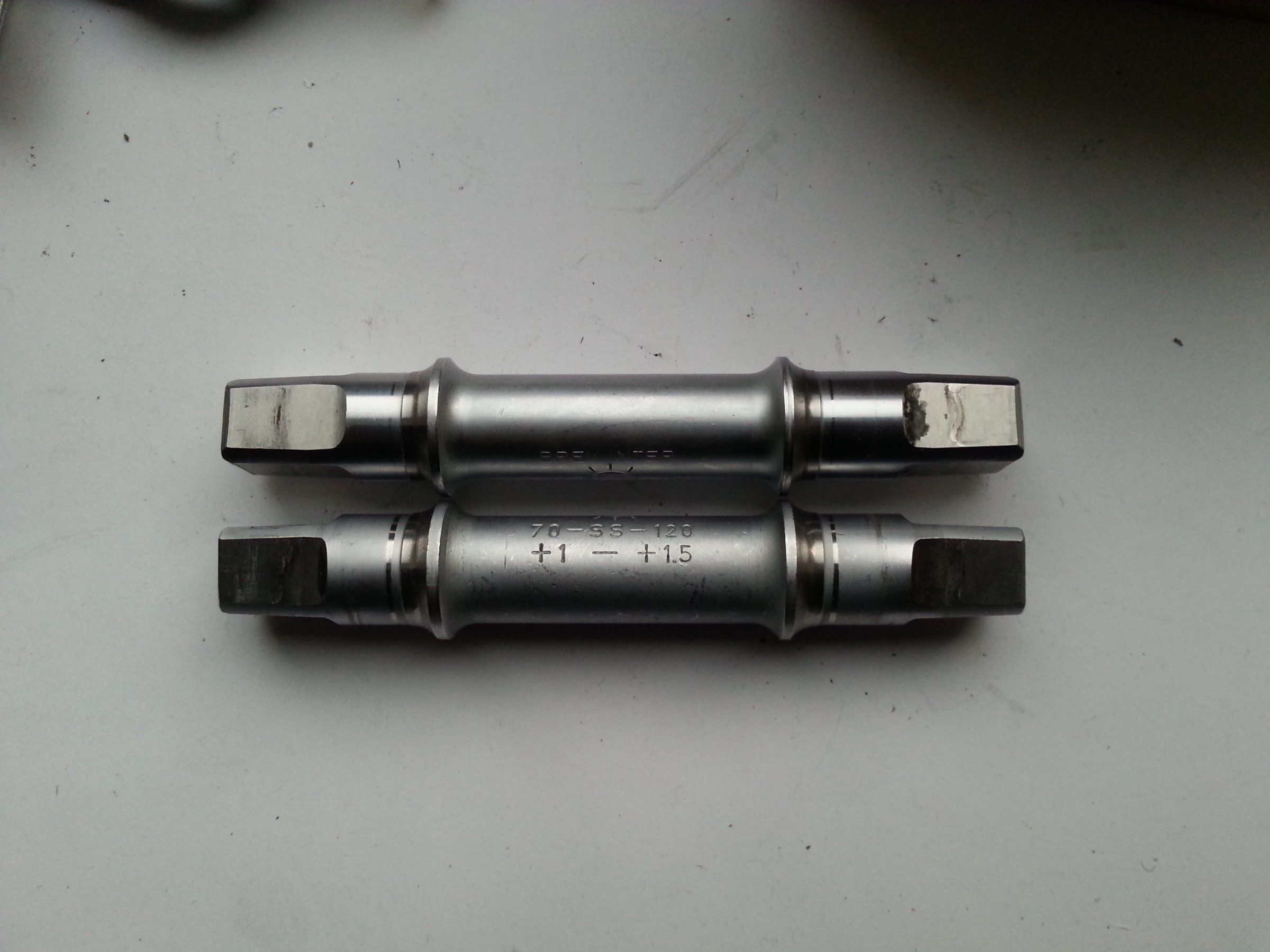

vielleicht kann ich helfen....ich schau mal bei meinen Achsen nach....
Ich habe eine solo achse liegen. ...ist ne 115,5 die ecakt die gleichen Maße hat ....+1+1,5 steht drauf...wie brreits eruiert kannst du die nehmen.
Zur Veranschaulichung ein Foto der beiden. ...Anhang anzeigen 407903
Stark!
Sind das auf dem Bild 2 Mal die gleiche Achse?
Also gibt es die nuovo record doch als 70ss120 +1 +1,5?
In der Tabelle taucht die ja nur als 70ss auf.
Das Mittelstück misst dann auch 51mm, richtig?

Stark!
Was hättest du denn gerne dafür?
Danke schonmal!
die obere ist ne 70SS,die untere ne 70SS 120 ...also beide identisch....
