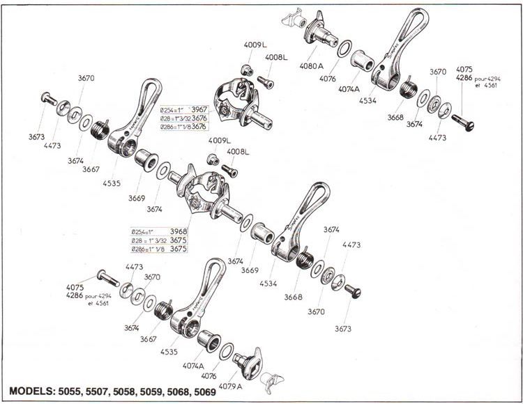

Das sind 3 linke und Schellen und Anlöt Hebel sind nicht sicher kompatibel. Anders herum (Schellen Version an anlötsockel) geht jedenfalls nicht.
Teile 3669 und 4074A sind nämlich von innen nicht gleich. 4074A hat nämlich eine größere Aussparung damit der knubbel auf 4080A da rein passt, der Bolzen an der Schellen Version hat diesen knubbel nicht. Kann also sein dass der Hebel locker auf dem Bolzen sitzt, müsste man ausprobieren
