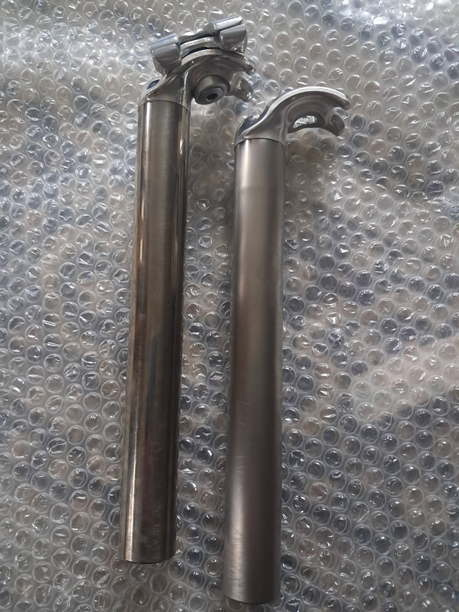

Ermutigt hierdurch bin ich an die gleiche Stütze auch mit etwas Schleifvlies 7447 - die Kratzer sind jetzt zwar viel besser, aber die Oberfläche ist deutlich matter geworden. Im Vergleich mit einer Stütze im Originalzustand ist das ziemlich deutlich:
Ist bei der Chorus Stütze oben ähnlich, auch wenn die nicht ganz so matt ist, oder - ob sich da noch etwas machen lässt?
Die Beschriftung ist tatsächlich erhalten - kurioserweise sogar besser sichtbar als vorher ...
Durch das Schleifvlies wird die Oberfläche zwangsläufig matt oder matter als vorher.
Ich bin danach nochmal mit Reinigungspolitur mit einem geringen Schleifanteil rangegangen.
Danach sah es wie oben aus und man bekommt es mit ordentlich Ausdauer auch glänzender hin 👍🏻
Du hast den eigentlichen Arbeitsschritt, das anschließende Polieren vergessen.

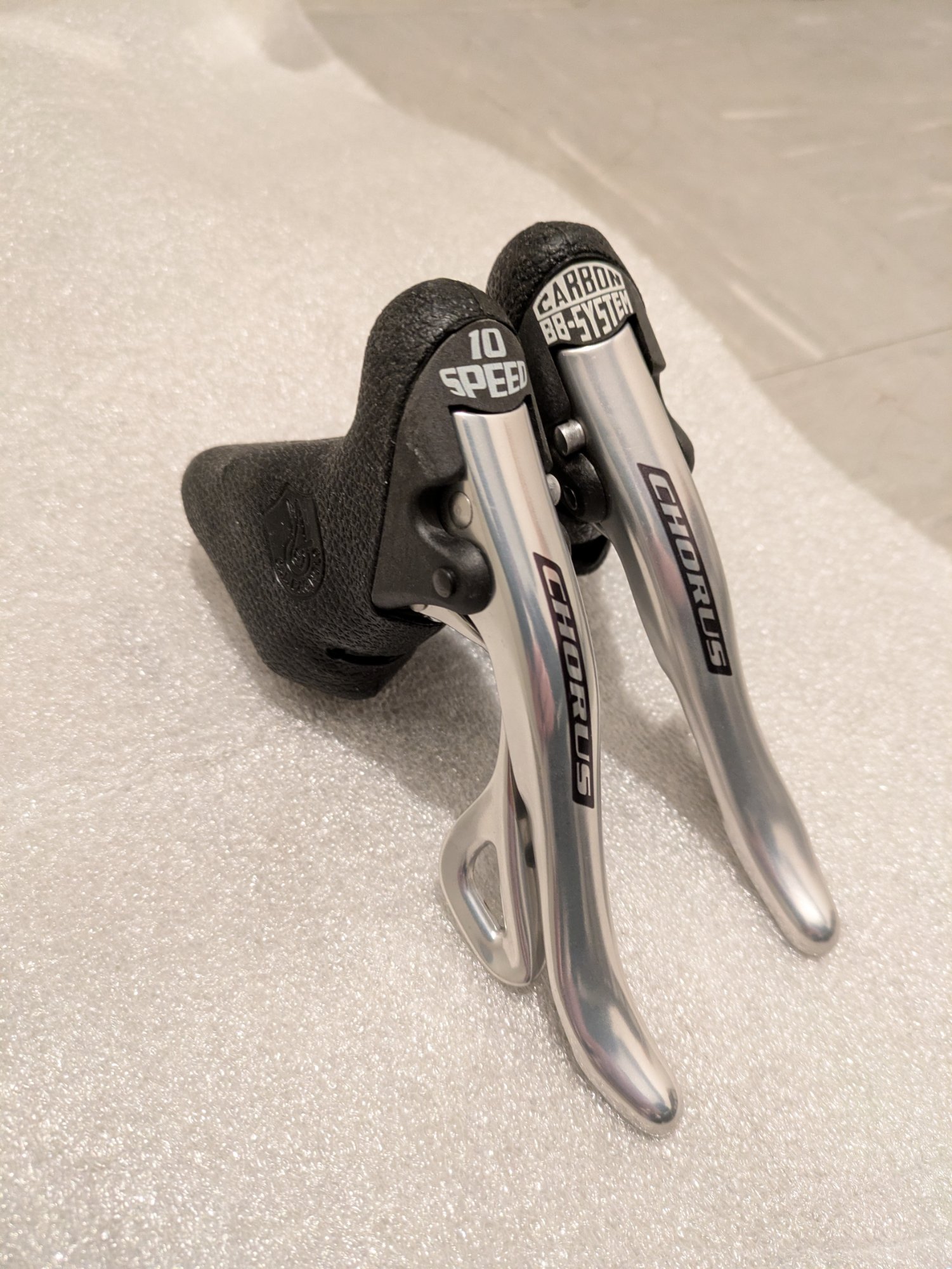

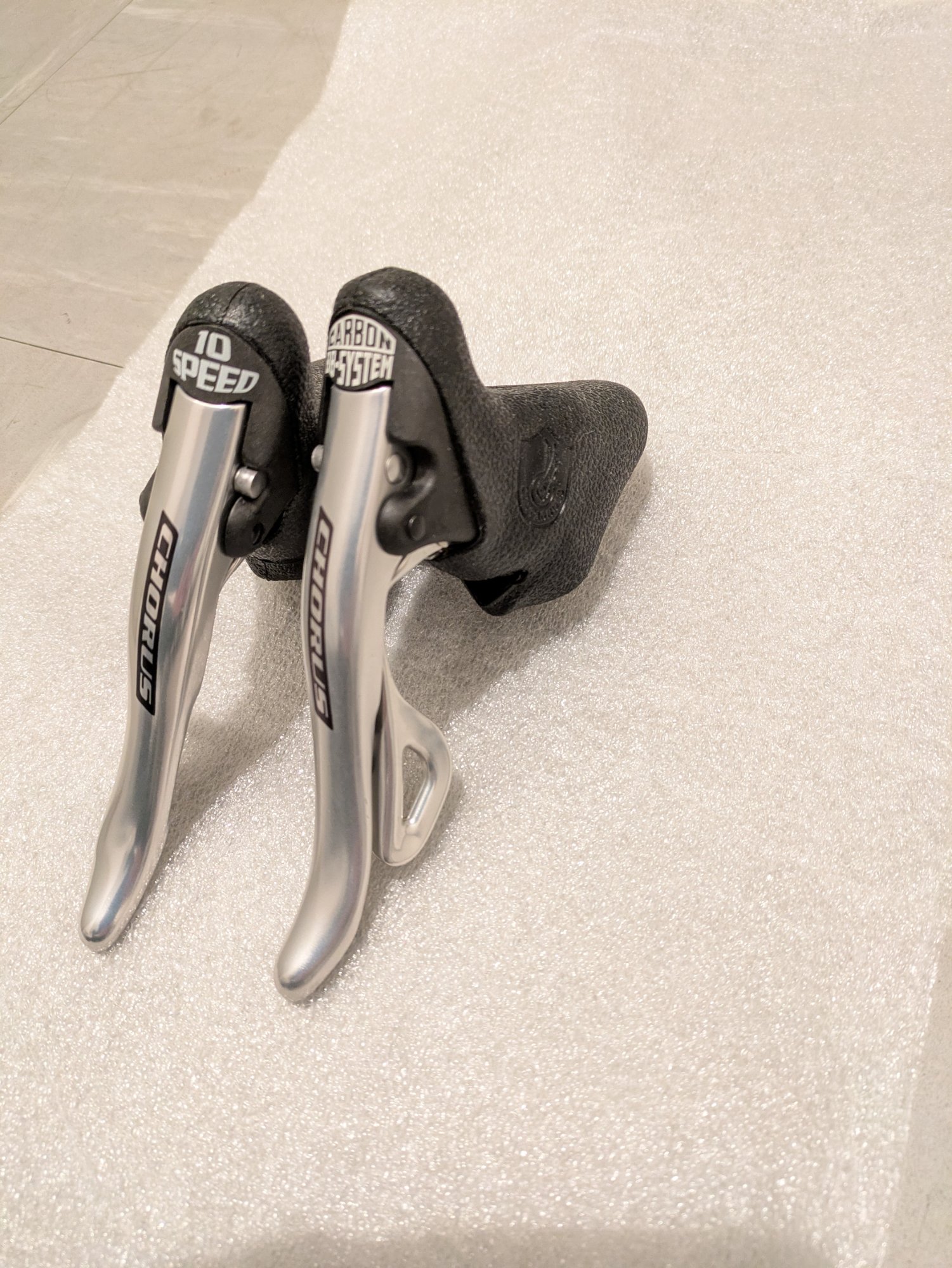

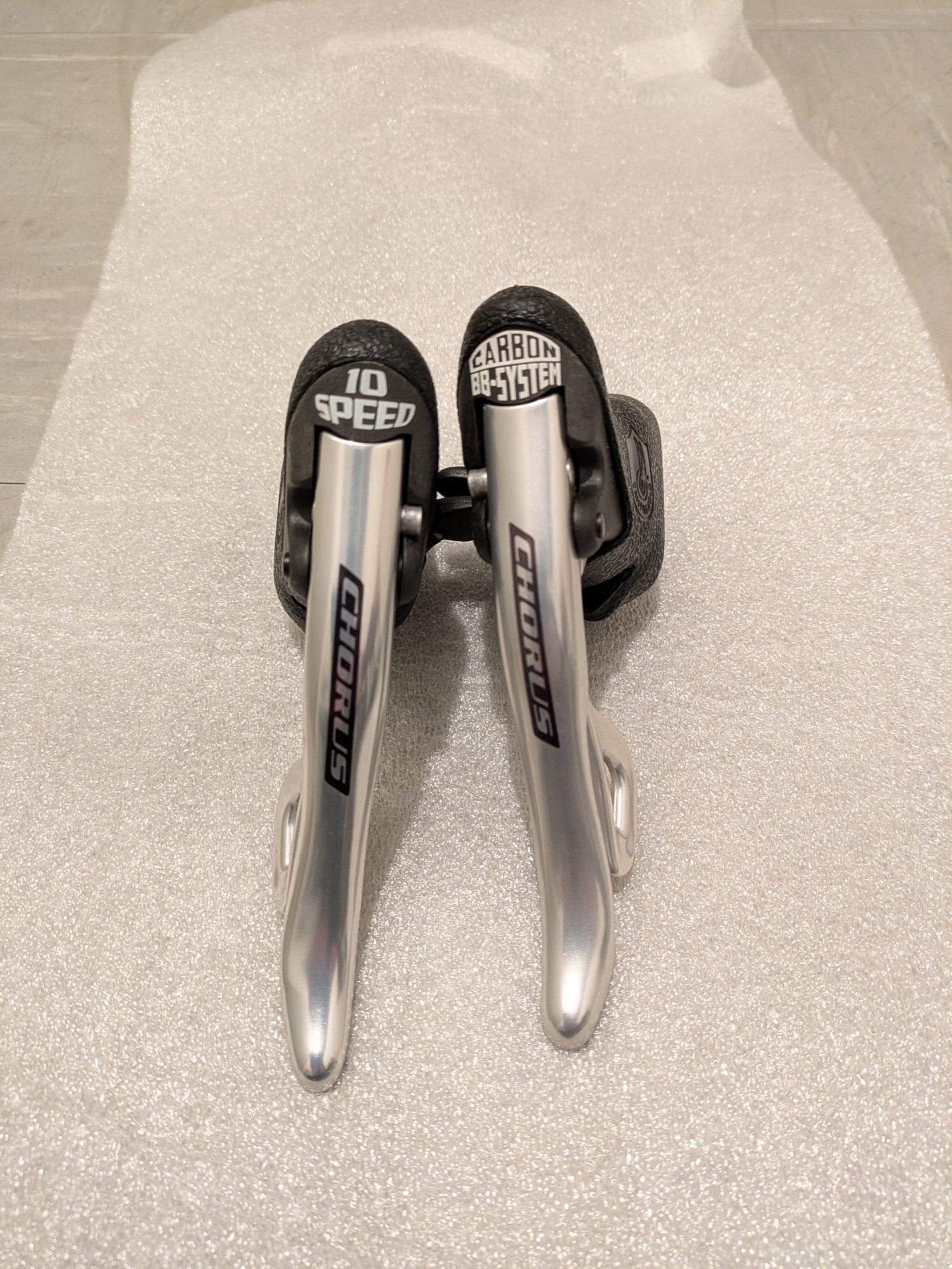

Nach langer Zeit, nahezu Abstinenz vom Basteln habe ich mal wieder den Weg in den Keller gefunden und die Chorus Ergopower aufgearbeitet.
War nicht allzu viel zu tun, da der Zustand tatsächlich außerordentlich gut ist 😊
