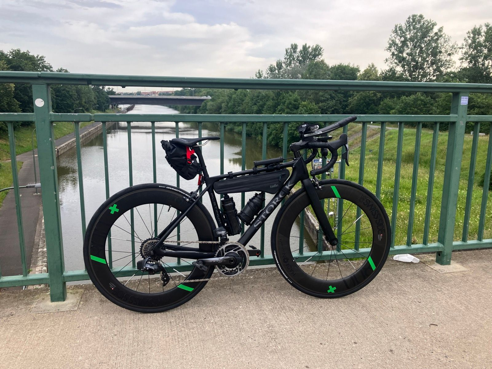

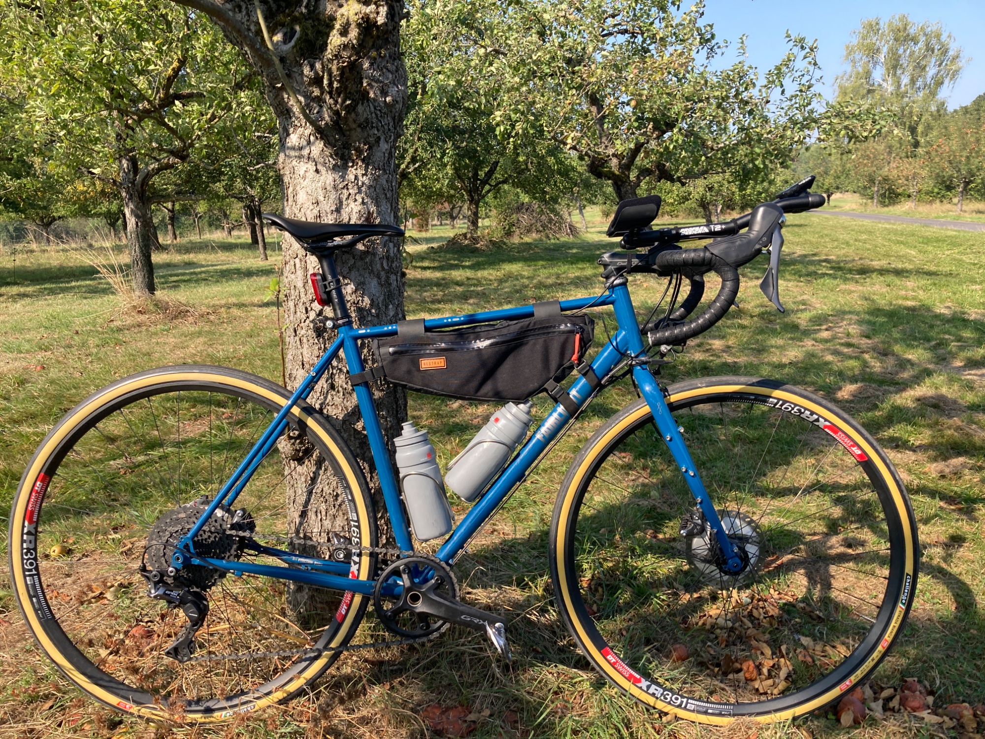

Seit ich nach meinem 2-Tages Abenteuer München - Pilsen - Dresden nach dem 2. Tag ne halbtaube rechte Hand hatte, seitdem 200km+ Solo-Fahrten immer mit Aufsatz. Fahre so einen hier.
Wie verträgt sich das mit Lampen, Computerhalterung usw?
Lampe hab ich am CM-002-N von OG-EVKIN dran, für den Computer ist ne seperate Aerohalterung dran.
So sieht das dann aus:
Welche Lenker-Breite fahrt ihr? (Ich fahre aktuell 420mm, suche aber nach einem Lenker mit Flare (aus ergonimischen Gründen) und überlege auf 400 oder 380 runterzugehen (aus aerodynamischen Gründen)
Aktuell noch 420mm oben/unten.
Verträgt sich Aufsatz mit Carbonlenker (Aufsatz soll bei mir ja nur gelegentlich drauf...)?
Wenn dafür ausgelegt, mit den meisten geht das aber nicht. Aktuell fahre ich noch nen Alu-Ritchey, hab mir jetzt aber nen neuen Carbonlenker wegen der integrierten Kabelführung bestellt. Der neue ist 420 oben, 440 unten. Hatte auch überlegt den 400/420er zu nehmen, aber der hat in der Mitte nur ne 80mm 31.8er Klemmfläche, das wäre mit meinen aktuellen Aero-Bars zu knapp.

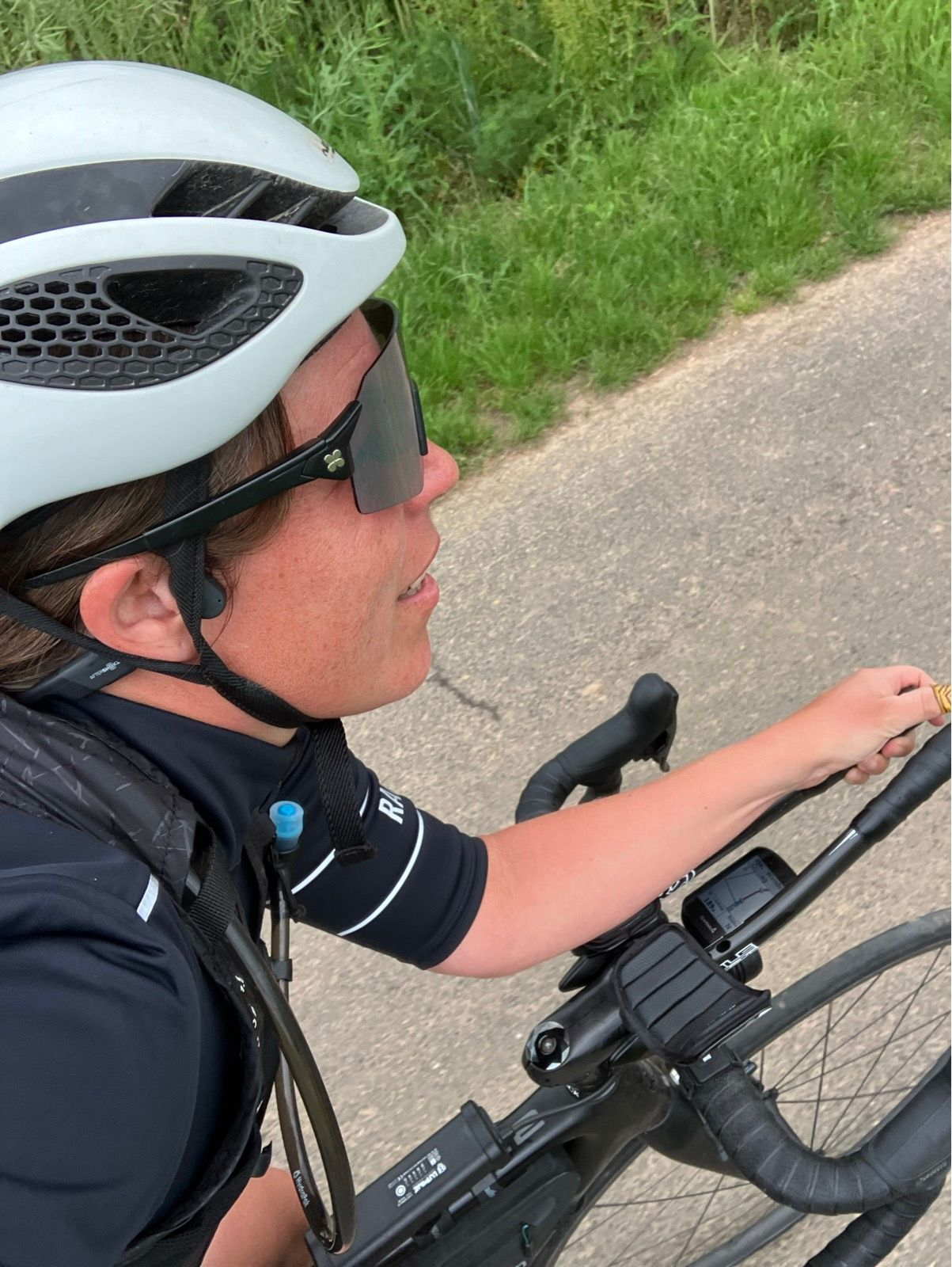

Hi. Ich fahre an beiden Langstreckenrädern ein identisches Cockpit. Zipp Service Course SL Alu Lenker. Extrem komfortabel mit einem sehr flachen Oberlenker. Auflieger Profile Design T2+. Bleibt (ab jetzt) immer dran. Ich mags total und je öfter man es trainiert, desto länger kann man dann in der Position fahren. Denn was nutzt ein Auflieger, wenn man nach 30 Minuten die Position nicht mehr halten kann?
Taschen von Restrap vorne und hinten. Ich mache dir mal ein Foto vom Cockpit morgen.
Auflieger öfter rauf- runter würde ich nicht machen wollen. Schrauben und Schraubenköpfe leiden doch etwas. Von Redshift gibt es aber Clip-On-Auflieger mit Schnellspanner. Leider sind dort die Pads fix mit der Klemmung. Ich brauche diese aber weiter zu mir als direkt über dem Lenker.

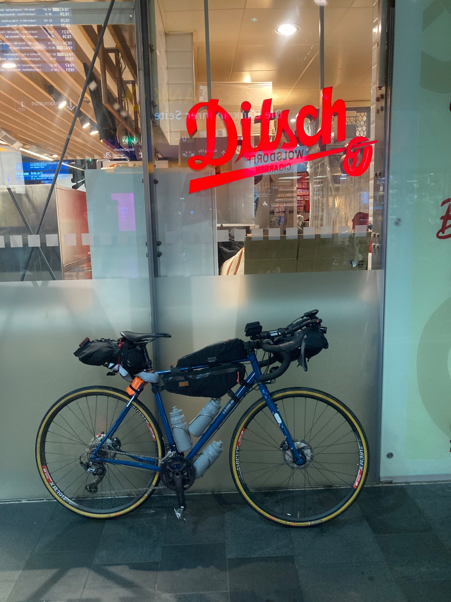

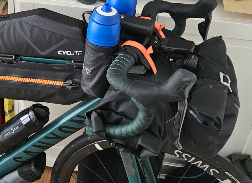

Hier meine Version maximal vollgestopft zu Beginn. Wird das Futter in den Taschen weniger, wandert der Akku natürlich runter vom Lenker. In den Taschen sind nur leichte Sache drin. Daunenjacke, Schlafsack usw.
Nach kurzer Eingewöhnung fährt es sich ok so.
Bei kürzeren Touren verschwinden dann stückweise die Taschen und Flaschen am Lenker.
Wobei ich mittlerweile ein Fan von den Flaschen am Lenker bin. Der Kurvenradius ist hier aber im kritischen Bereich.
Aero Bars gehen hier leider nicht. Auch problematisch mit dem Canyon. Würde ich gern mal testen, hab aber Schulterprobleme und komme fast nicht in diese Position.
Grundsätzlich gibt es aber für Lampen, Taschen und Computer gute Lösungen am Aero Bar. Im Grunde kann man dann noch leichter mehr mitschleppen am Cockpit :-D

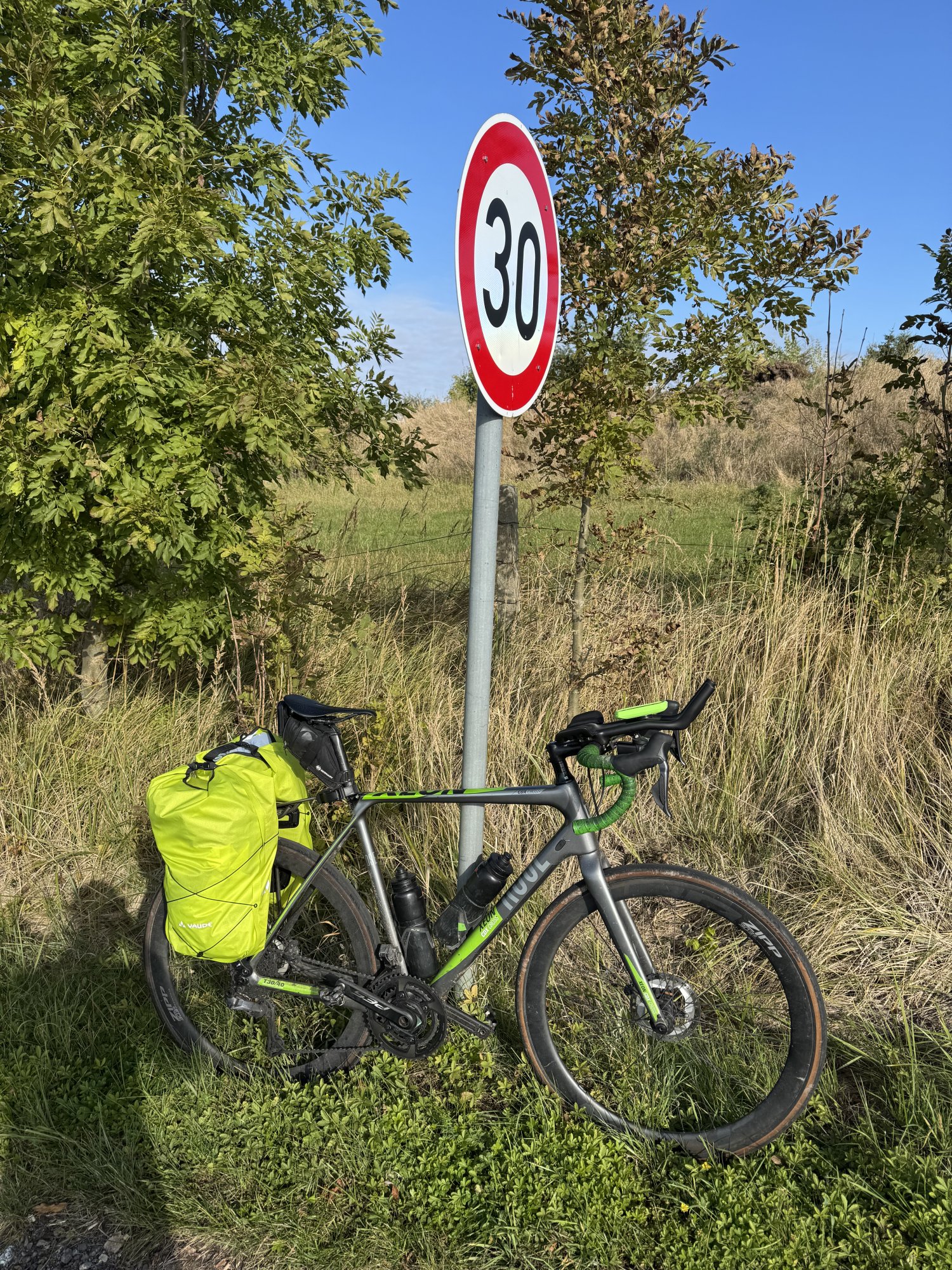

Nutzt Ihr für so etwas Taschen oder anderes Geraffel zusätzlich am Lenker?
Tubus Airy mit Tubus Fast Release Adapter und zwei Vaude Aqua Front Light Taschen.
An den Lenker kommen keine Taschen, dann kann man sich die Aero-Bars auch sparen ;).
Bis auf das erhöhte Gewicht durch die Zuladung auf der Hinterachse kommt man mit dem Setup auf ordentlich Tempo und die kleinen Taschen verschwinden im Windschatten der breiten Waden :daumen:

Ich finde die Lösung mit der Lampe unterm Computer interessant, aber es wirkt, als wäre die Tasche der Lampe im Weg. Welche Lenkerbreite ist das?
400er Lenker.
Richtig gesehen, da ich gern etwas Luft zum Reifen hab, gibt es durch die Tasche eine minimale Abschattung - je nach Ausrichtung der Lampe. Der Schatten ist aber nicht relevant, da direkt vor dem Reifen.
Lieber fahre ich auch ohne die zweite Tasche, aber wenn der Platz eng wird, dann hat man damit eben noch etwas mehr Volumen. Gleiches gilt für die Tasche am Tretlager. Geht, aber ohne ist besser :D

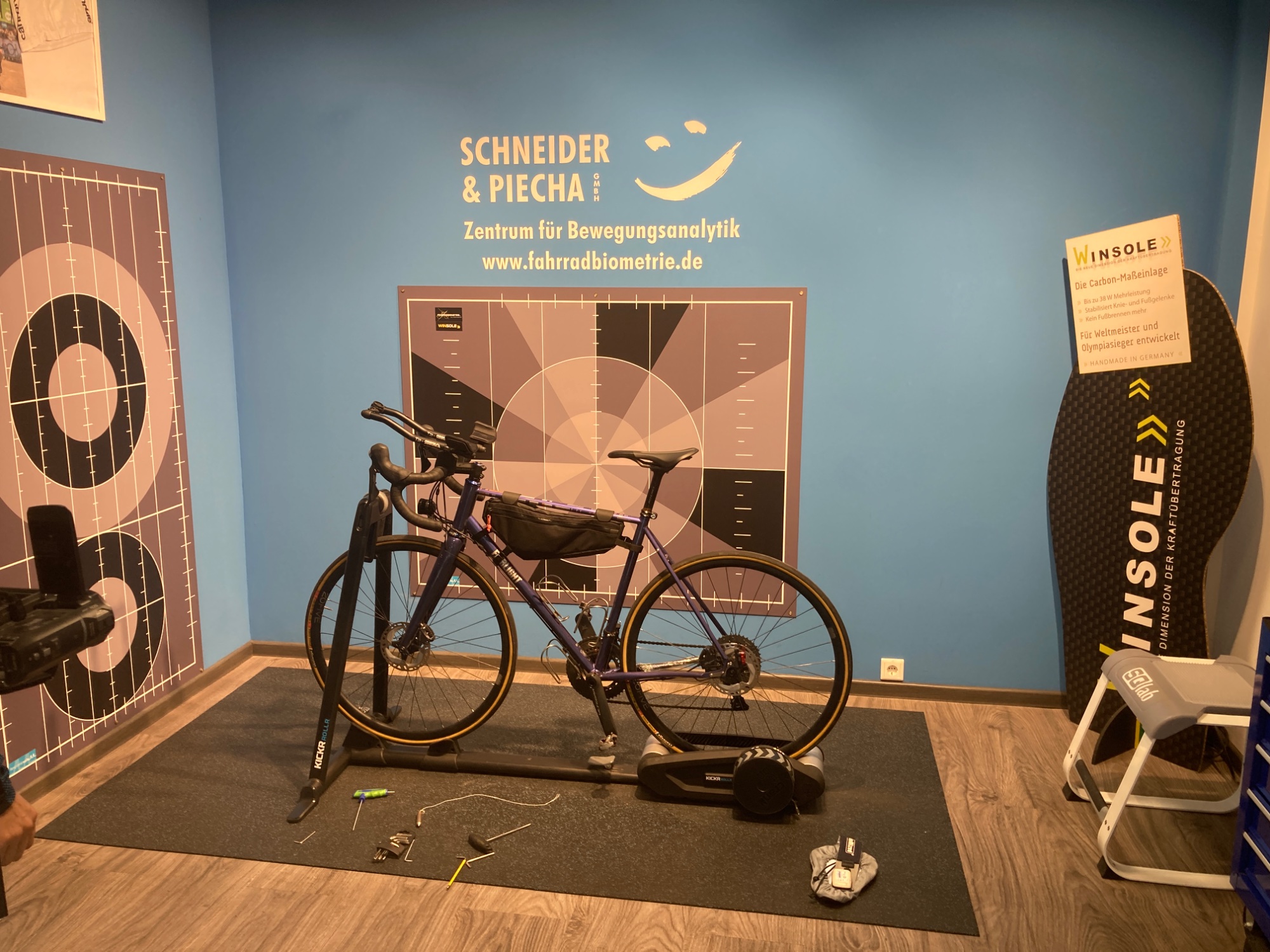

Hat Jens dir den Aerobar so eingestellt? Hat er was zur Position gesagt?
Jens ist ja generell keine Plaudertasche. War schon 4x bei ihm. Was er nicht kommentiert oder umbaut, kann so bleiben. Er findet einen 45° Winkel bei den Extensions besser, aber wenn ich mit den geraden Klarkomme solls ihm recht sein. Wir haben im Fitting nur den Winkel geändert, sonst blieb alles so…
Ja stimmt, so habe ich ihn auch immer wahrgenommen ;-) Mir hatte er nur gesagt, dass der Winkel am Arm besser kleiner als größer sein sollte und es gar nicht so sehr drauf ankommt, wie weit vorne oder hinten die Pds sind.

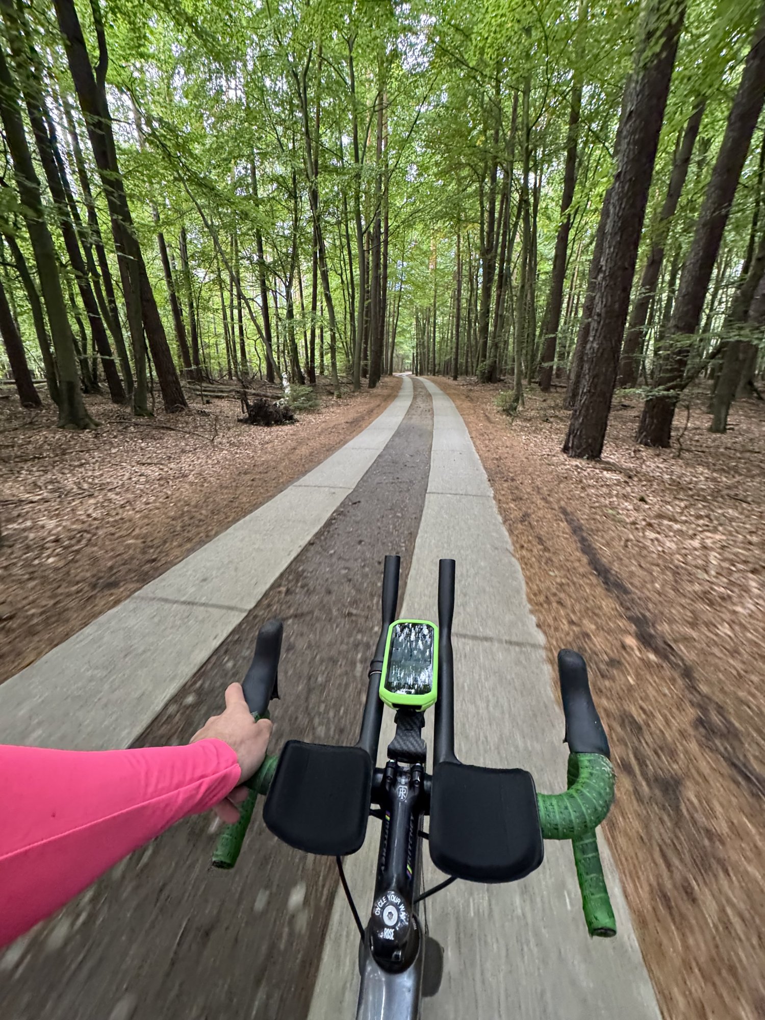

Ich fahre einen 38er Zipp-Alu-Lenker (Schulterbreite) - und habe (ausgeliehen) einen Pro Lenkeraufsatz - der ist recht flexibel einstellbar dank der Spacer - man kann ihn sowohl von unten als auch von oben an den Lenker anbauen. Der Aufsatz wird nur für ausgewählte Events drangeschraubt - ich brauche so ca 4 Wochen um mich gut an die Position zu gewöhnen.
Als Garmin Mount habe ich einen von Carbon-Works - wobei das so ein komplett unvernünftiger will ich haben mit dem sichtcarbon-reflex war 🙈 die Lupine hängt an der GoPro-Halterung unter dem Garmin.
Wenn du so ein Langstrecken-Event im "Race-Modus" fahren möchtest, würde ich noch über eine Verbindungsbrücke für den Auflieger nachdenken, sodass du während der Fahrt evtl. Platzierungen/Nachrichten etc....checken kannst....wobei wenn ich mir jetzt so meinen Auflieger anschaue ist da gar nicht soviel Platz 🙈
Ich bin bis dato immer ohne Tasche am Lenker gefahren - ich glaube, wenn ich über eine Tasche Nachdenken würde, würde mir die Cyclelite Tasche genauer anschauen.
So siehts aus:
Seitenansicht:
So siehts aus:
Seitenansicht:
Super, vielen Dank, v.a. für die Fotos. Das ist in etwa das Setup (vom Umfang), was mir ebenfalls vorschwebt, evtl. ergänzt um eine (kleine) Lenkerrolle. Bei der Breite des Lenkers wäre der Platz für die Aufhängung der Tasche aber bereits recht knapp nach dem Foto zu urteilen. Außerdem scheinst du das Setup um einen kleinen (Trailrun-?)Trinkblasenrucksack ergänzt zu haben. Das ist wirklich ziemlich genau, was mir vorschwebt. Ich nehme an, du warst hier ohne Schlafsack unterwegs und nur mit Radklamotten? Oder mit einem Set Radklamotten am Körper und einen Set "Alltags"-Klamotten in der Arschrakete? Danke.
