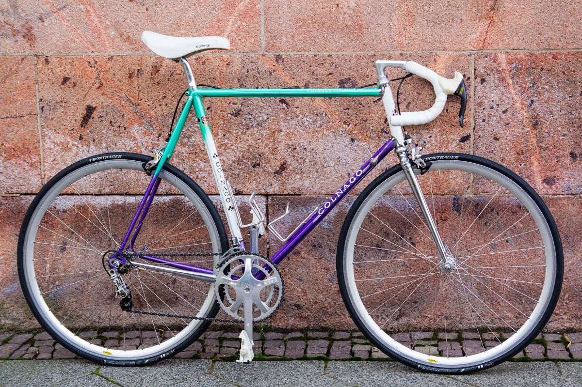

Was mir gerade noch eingefallen ist. Die Shamals würden farblich auch zum Rad passen, da gab es ja in letzter Zeit viele Diskussionen über Lila Aufkleber/Rahmenfarbe. :rolleyes:

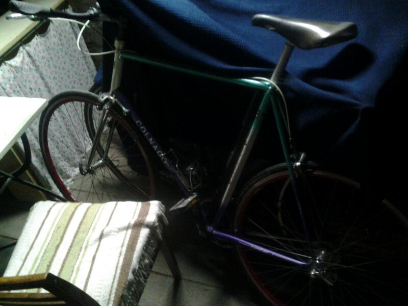

Hab gerade mal ausgerechnet, wie viel mich der Aufbau gekostet (und noch kosten wird :D) hat:eek:
Um daraus:
img-20140328-wa0002-jpg.138869
DAS zu machen:
Rahmenset: 350€

Angemessen oder brauche ich diese Sachen vlt. in der Reihenfolge!?:D:
Btw.: Kommen bei euch auch ähnliche Summen zustande? :rolleyes:
Senken sich die Gesamtkosten noch um etwaige Verkäufe?
Insgesamt hast du nicht wenig ausgegeben. Kurbeln und Bremsen waren wohl keine Schnapper. Sind flaha und Reifen doppelt gerechnet? Unterm Strich bleibt: Neuaufbau aus Einzelteilen immer teurer als Start von einer ausbaufähigen Basis aus.
Im übrigen hat mein Master incl. Umbau von Chorus auf Record und Shamal auch 1157€ verschlungen. Ein paar Teile sind aber mittlerweile an anderen Rädern verbaut. Das lässt sich dann immer schlecht gegenrechnen.
