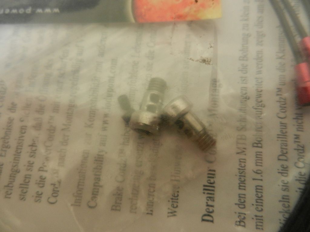

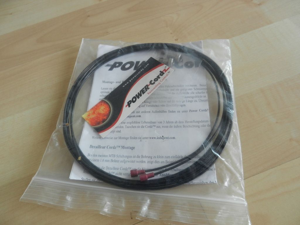

und ich hab anscheinden doch noch powercordz gefunden für die bremsen leichter und günstiger als die Titanzüge. mit Zylo fasern hatte ich schon beruflich zu tun das ist positiv gesehen kranker scheiß.
Ich müsste auch noch einen Satz Bremszüge haben, den ich für eins meiner Leichtbauprojekte besorgt hatte. Die spezielle Klemmung hat mich dann aber etwas abgeschreckt, so liegt die Tüte immer noch in der Schublade.
Ist also vakant.
Ist also vakant.
das ist schön bzw auch blöd weil ich die andern schon bestellt habe. was würdestd du dafür haben wollen? rest gern auch per pn und sind es nur die züge oder auch züge mit hüllen?

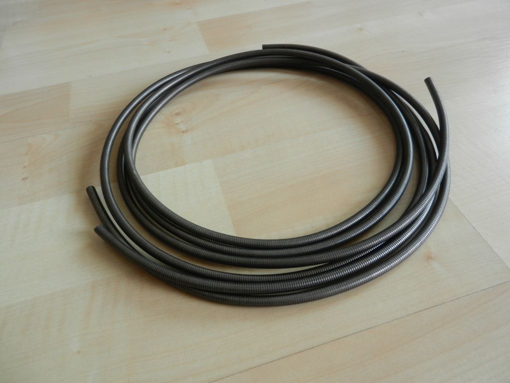

Ich habe noch Hüllen mit Aluspirale (aber nicht die CLB, sondern neuartige, mit Plastikröhrchen drin). Die Hülle ist transparent und leicht gefärbt, kommt dem Titan-Ton recht nahe.
Die Hüllen sind aber nur zu empfehlen, wenn der Rahmen Stopper hat für den hinteren Zug. Bei durchgehendem Verlauf ist die Hülle zu weich und gibt keinen Druckpunkt. Deswegen musste ich am TVT auch Standardhülle mit Stahlspirale verwenden.
das würde gehen, das colnago hat stopper, kannst du die hülle mal wiegen?
bei den Cords die clasps sprich die Klemmplatten dabei? die bekommt man sonst noch überall.
die jagwire elite link hüllen hab ich schon hier die würde ich nehmen. bzw deine wenn sie leichter sind ;)
