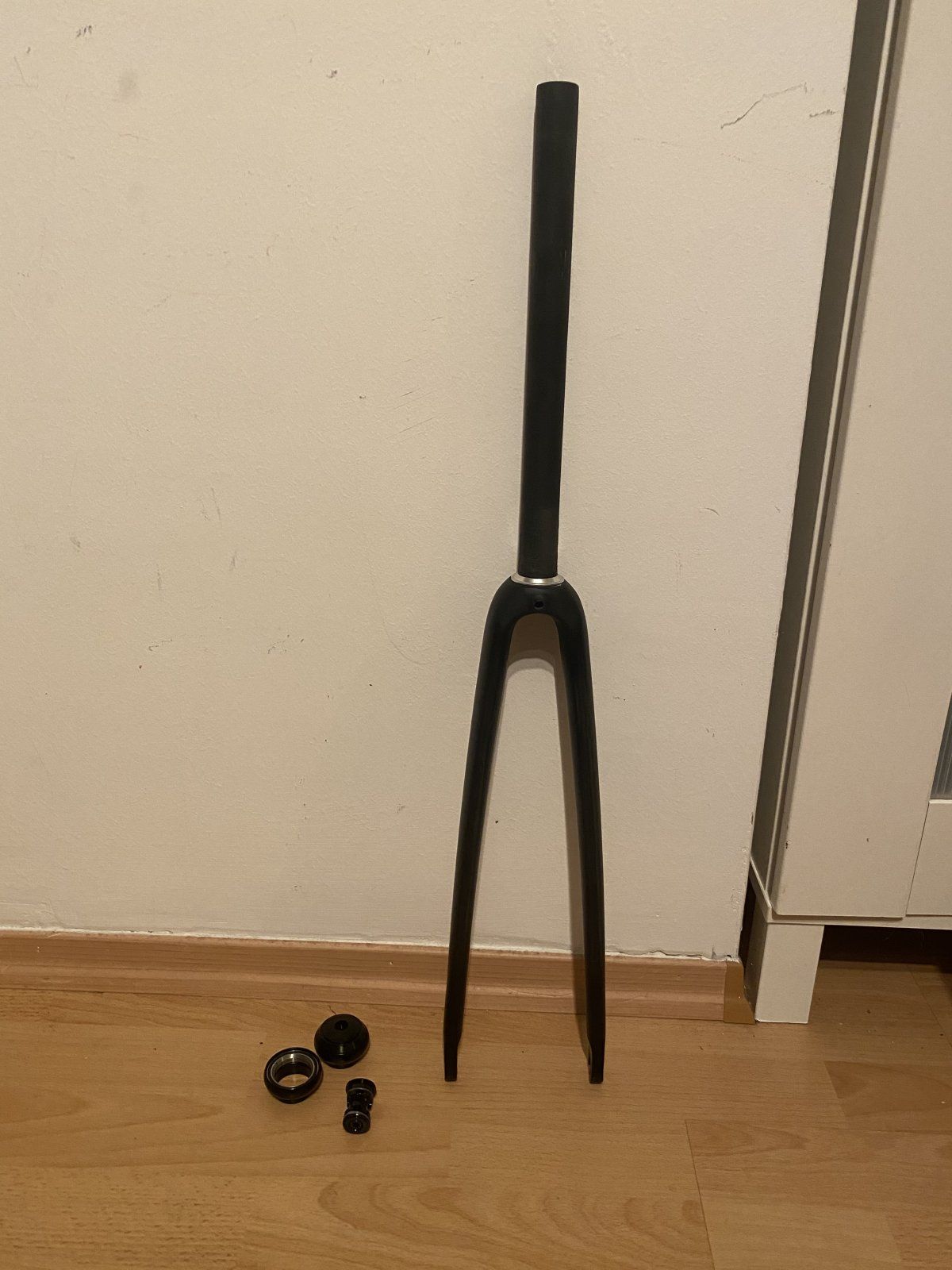

Vielen Dank @FlyingDutchman für das Kompliment.
Es folgt der letze Streich.
Es gibt wieder eine gerade Forke
Einen Steuersatz mit einen Hybridlager und einen expander
Weiterhin bekommt die Kabelführung unterm tretlager wieder eine Schraube verpasst.
das sich die Führung unterm schalten bewegt hat. Und das Beste Dank der Gabel und dem Steuersatz sollte es am Ende trotzdem leichter sein. Als vorher.
Das ist dan der krönende Abschluss.
Weiter gehts im neuen Jahr.
Die Gabel ist nochmal leichter als die Columbus? Was ist es denn für ein Fabrikat, ebenso der Steuersatz:

Steuersatz J&L
https://www.ebay.de/itm/35198072465...kV5VUSKSa-&var=&widget_ver=artemis&media=COPY
Gabel Hylix
https://www.ebay.de/itm/35184953787...kV5VUSKSa-&var=&widget_ver=artemis&media=COPY

  • Gabel Tauschen Columbus minimal raus Hylix Gabel rein 10-12 g -
  • Steuersatz CK Tauschen gegen J& L mit Hybrietlagern 5g -
  • Expander Verbauen dafür brauch ich dann wohl eine Aheadkappe die Steckkappe von Schmolke passt dann nicht mehr es wird wohl die von Extralide hypercap 14g +
  • Schaltzughüllen werden noch getauscht von Jagwire Elite auf Alligartor ilink mini 13g -
  • Kabelführung untern Tretlager bekommt statt doppelseitigen Klebeband eine Alu oder CfK Schraube zur Sicherung. dafür muss dann Kurbel nochmal runter, erstens zum messen, die Schraube wird wohl nur sehr kurz sein müssen. Da die Kurbelachse der Clavicula deutlich größer ist als normal. und ich werde wohl noch ein Standardgewinde reinschneiden müssen die original Schraube war ein Blechschraube 1g +
alles in allem sollte es also doch noch gut 15g leichter werden und die Funktion nochmal verbessert werden.
aber was mich am meisten freut, wieder eine gerade Forke, damit sollte es dann perfekt sein. :p
