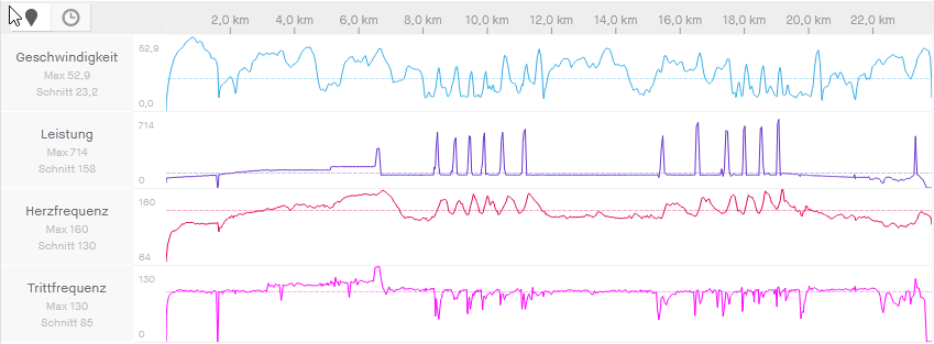

Heute hab ich erstmal meine Kraft-Intervalle gemacht. Puls ging kaum hoch, fühlte sich nicht wirklich hart an, aber jetzt aufm Sofa merk' ich doch meine Beine:
Warum die Abstände der Intervalle so unterschiedlich sind? Keine Ahnung. Es sollten immer 10 Sekunden volle Pulle und 1:50 Minuten Erholung sein.
Der Workout sagt, man soll für die intensiven Intervalle in den Slope-Modus gehen, weil der ERG-Mode nicht schnell genug nachregelt. Allerdings hätte ich dann wohl besser eine ansteigende Strecke gewählt. Wenn es bei den Intervallen grade bergab geht und man Slope-Mode fährt, isses albern. Ich sammle halt noch Erfahrungen mit dem Indoor-Training, aber eigentlich ist das ganz cool und auch recht kurzweilig.
