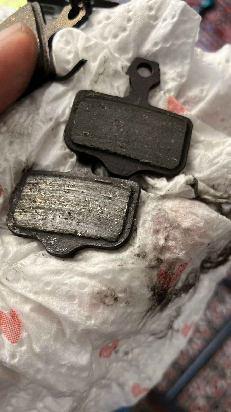

Sind die Austausch-würdig - ich bekomme das schleifen nicht weg trotz Bremsattel ausrichten 🙈
Die Beläge sehen schon ein bisschen glasig aus. Da würde ich auf jeden Fall mit Schleifpapier anrauen. Und die Scheibe richten…. am besten vorher mal zeigen lassen. Da hilft auch etwas Gewalt, mir ist dabei noch keine gebrochen. 😉

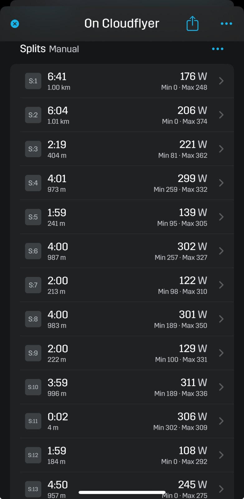

Da hier @KaGro immer ein Einblick in ihr Traingsleben gibt möchte ich es auch gerne machen. Natürlich seid ihr alle herzlich eingeladen nette Kommentare zu schreiben 😂🫣🤪😉. Ja ich weiß, bin hier im Rennrad Forum 🤫, mein A Ziel am 20.10. 10km unter 40min zu laufen. Im letzten Jahr 40:07 und deswegen so angefixt. Eigentlich mache ich das ganze Jahr schon keine langen Dinger mehr, ab und zu mal 3h 🚴‍♂️ aber keine 6h oder 200km Fahrten. Dazu keine Läufe über 90min und Triathlon bisher nur Sprint.
Heute auch die 4x4min 4:05 Pace bei Heißen Wetter. Für Sub40 muss es aber schon 3:50sein und dafür hab ich auch Carbon Schuhe was nochmal 3sekunden pro Kilometer bei mir als Vorteil ausmacht. Ansonsten drei Belastungswochen aufbauend und eine Entlastung. Der letzte 4Wochen Trainingsblock auch nicht mehr schwimmen und kein Rad fahren.

Wieso läufst du nicht mit der angestrebten Wettkampf-Pace (oder noch schneller :D) bei den Intervallen?
Die 100m - 400m Intervalle sind deutlich schneller und bei den 3-6min wäre dann 3:59 die Zielpace. Heute 4:08 - 4:00 nur geschafft. Aber ohne Carbon und beim 30grad…. da klopfe ich mir selbst auf die Schulter 😉
