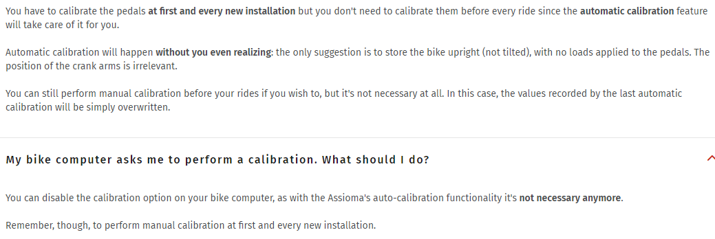

Das halte ich für eine Binsenweisheit. Assioma sagt z.B. ganz klar, dass ab einem bestimmten Update keine Nullstellenkalibrierung mehr notwendig ist, bzw. nur nach Pedal-Neumontage. Eine solche Behauptung ohne valide Studienlage als Nachweis passt so gar nicht zu Dir. 😉

Da frage ich mich allerdings, warum man eine Kalibration ("Nullen") machen soll bei der ersten Montage und bei jeder neuen Montage ... wenn ansonsten die Pedale sich selbst vor jeder Fahrt kalibrieren ("nullen")???
HÄÄ? Warum geht es vor jeder Fahrt "automatisch", aber nicht automatisch, wenn ich die Pedale ummontiere auf ein anderes Rad und ich mich dann in den Sattel schwinge???
Ich habe diese Betriebsanweisung schon immer für Humbug gehalten und ich nulle nach jeder Ummontage, nach jedem Laden, bei jeder Reise nach dem Ausladen / Aufmontieren, und auch sonst des öfteren. Kostet nix und schadet nicht. Und schöner Nebeneffekt: Man stolpert über den Ladezustand ... ;)
Das Pedal will wohl einmal beigebracht bekommen, wo exakt oben und unten ist, wie genau die Pedalachse im Kurbelarm steckt, bzw. ausgerichtet ist. Allein schon für die Sonderfunktionen, damit die Grad-Einteilung der Krafteinteilung in der Grafik in den Auswerte-Tools stimmen. Das kann ein System vielleicht auch beim Kurbeln lernen, aber damit es von der ersten Kurbelumdrehung an erstmal einen Ausgangswert hat: Nach Montage ZeroOffset/Nullwert-, was-auch-immer-Kalibrierung.
Der andere Offset-Schritt ist, dass das Pedal einmal ohne Last checkt, wieviel Grad wir haben, und sich damit auf Null setzt. Dass es neuerdings auch zwischenzeitlich, womöglich auch unter Last geht, ist wohl entweder den Programmierkünsten oder der Präzision der Bauteile zu verdanken. Es muss halt nicht mehr bei jeder neuen Temperatur ausgeklickt und kalibriert werden.
Die andere Kalibrierung, die Pjotr angedeutet hat, ist eine, die man - z.B. bei Assioma - nur bei Problemen, auf besondere Anweisung, macht. Da hängt man ein Gewicht ans Pedal, macht diverse Schritte in der App, etc.
