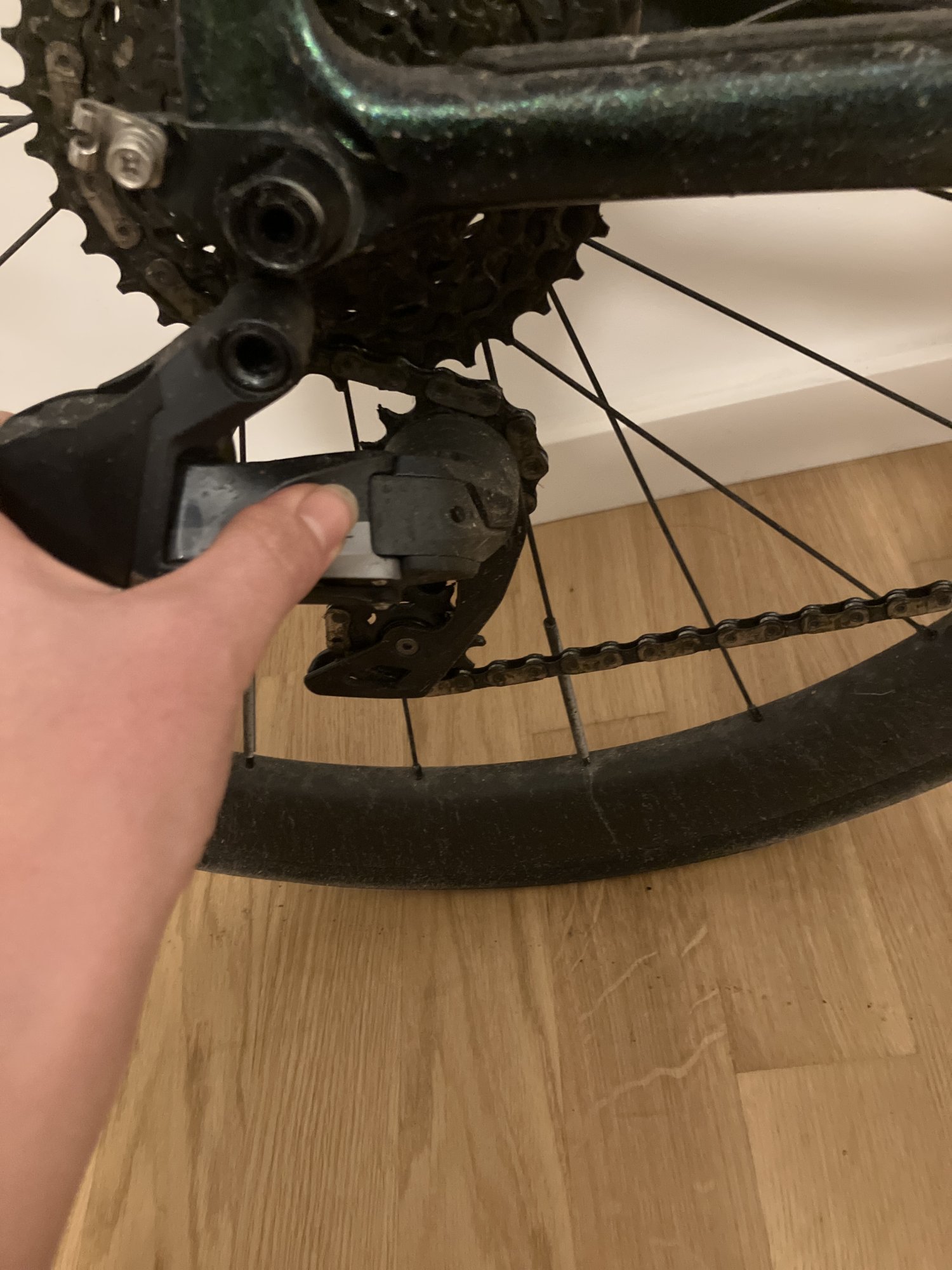

Ach um ein bisschen das Thema Rad reinzubringen- hat jemand schonmal ein Schaltwerk (Force etap) auseinander gebaut - beim Storck hat das Schaltwerk ein bisschen Spiel und ich bekomme die mittleren Gänge nicht sauber eingestellt.
Wie sicher bist du, dass das Schaltwerk bisschen Spiel hat. Schaltauge schon geprüft, B-Schraube usw…?
Naja
Ja, war sogar bei nem Mechaniker das Schaltauge mit zentrieren
Boah ich habe keine Ahnung aus welchen Teilen ein Schaltwerk zusammen gebaut ist, also wenn ich da drücke, wo force drauf steht - ist es am Storck viel wackliger als am Caledonia…. Als ob da eine Feder oder so ausgeluscht ist
Die Schaltwerke, die ich mir im Laufe der Jahrzehnte angesehen habe, konnte man alle nicht ohne weiteres reparieren oder allenfalls marginale Reparaturen wie Tausch der Schaltröllchen ausführen. Schaltwerke bestehen zwar aus einzelnen Komponenten, die sind aber meist so zusammen gefügt, dass man die Hauptkomponenten größtenteils nur mit sehr großem Aufwand (z.B. Austreiben oder Ausbohren von Bolzen) zerlegen kann und es dann fraglich ist, ob und wie man sie wieder zusammen bekommen kann. Es gibt meines Wissens nach auch kaum Einzelteile, allenfalls mal Schräubchen oder, wenn man Glück hat der Schaltungskäfig.
Wenn das Schaltwerk Spiel hat und das Schaltauge in Ordnung ist spricht einiges dafür, dass die Gelenke und deren Achsen verschlissen sind. Vor dem Hintergrund des eingangs geschrieben würde ich das Schaltwerk komplett ersetzen.

Wie viele Kilometer bist Du denn mit dem Schaltwerk schon gefahren?
Naja

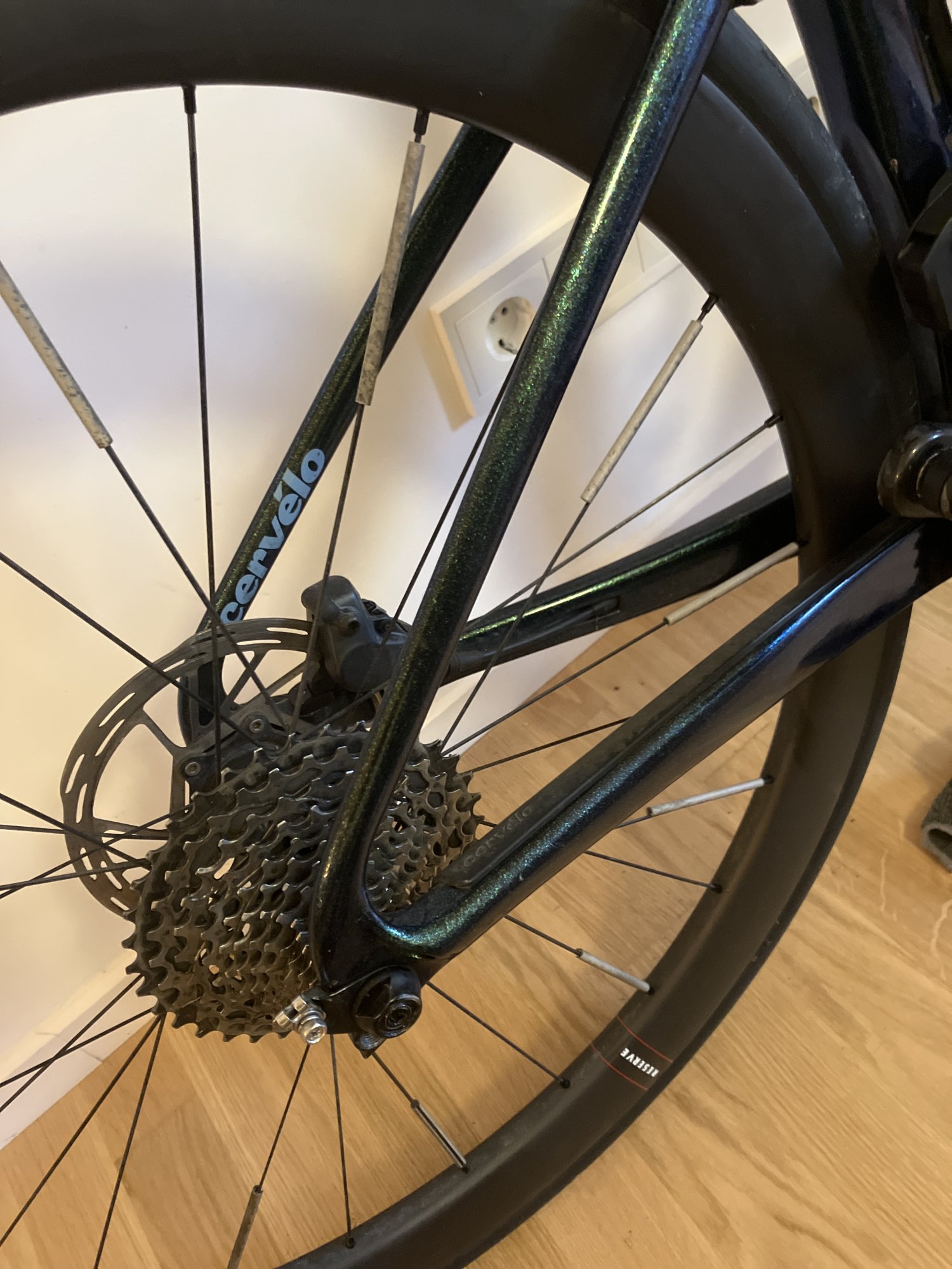

Vielleicht auch mal den Schmutz vom gesamten Rad entfernen? Sieht schlimm aus. Das könnte auch eine Protestaktion des Rades oder einzelner Komponenten wegen schlechter Pflege sein. Diese Komponenten haben auch eine Seele. Oder ist der Rahmen mal gesandstrahlt worden?
Hast recht wird heute gemacht - versprochen ✌️, das ist ja das Winterrad (schlechte Entschuldigung) - zumindest an dem Rad funktioniert das Schaltwerk - im Gegensatz zu dem Bein blank geputzten Storck, einwandfrei 🙈
Achja, wie es der Zufall will hatte ich gestern (via einer Dating App), mit jemanden von SRAM ein Gespräch- sein Kommentar, also wenn du seit 20k eine Kassette fährst brauchst du definitiv eine neue und einen neuen PM 😳
….und die Schaltröllchen sehen auch schon nach Ninja Sternen aus 🙃
… im Schaltwerk ist am Parallelogram eine Feder und im Schaltwerk eine Fluide Dämpfung - da ist nichts zur Reparatur/Austausch vorgesehen 🥲
(Flirten next - level 🙃)
Ich schreibe SRAM mal ne Mail 🥲
- außerdem baue ich das Schaltwerk vom Caledonia ans Storck, um herauszufinden ob es wirklich am Schaltwerk liegt. Gott sei dank habe ich heute und morgen ja Zeit 🙄
