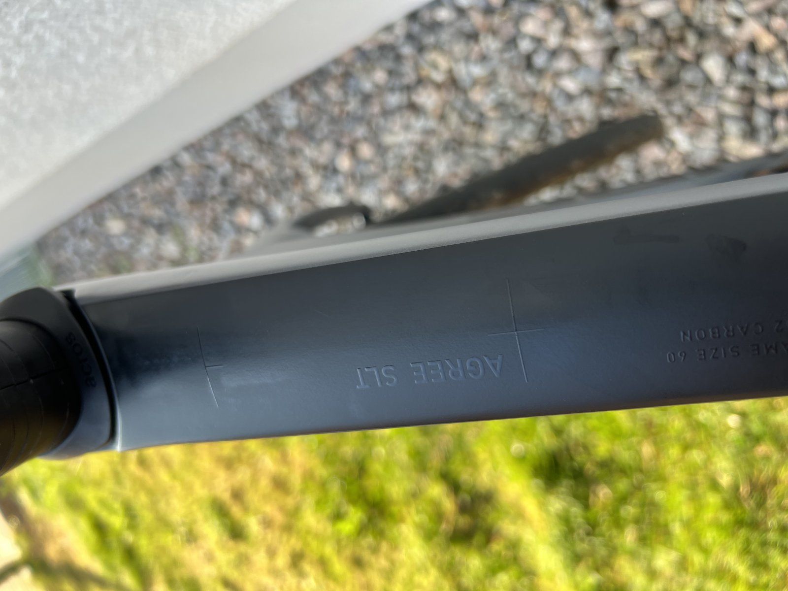

Hallo Leute,
ich bin seit 2 Wochen Besitzer eines Agree Pro, gekauft (bzw. geleast) bei Rabe Bikes.
Ich bin sehr zufrieden damit, allerdings gibts ein kleines Kuriosum, das ich mir nicht ganz erklären kann, vielleicht könnt ihr mir helfen.
Das Bike ist definitiv ein Pro nach der Ausstattung, allerdings steht auf dem Rahmen der Schriftzug SLT.
Lackierung ist eigentlich auch „Pro“.
An sich ists ja egal, da die Rahmen der Agrees alle gleich sein sollten, mich würds nur interessieren was da wohl dahinter steckt.
Bei einer Briefmarke wäre das jetzt eine enorme Wertsteigerung! 😂 Steht rechts unter der Sattelstütze auch noch C:62S ? Dann gratuliere zur Sonder-Edition! 👍
