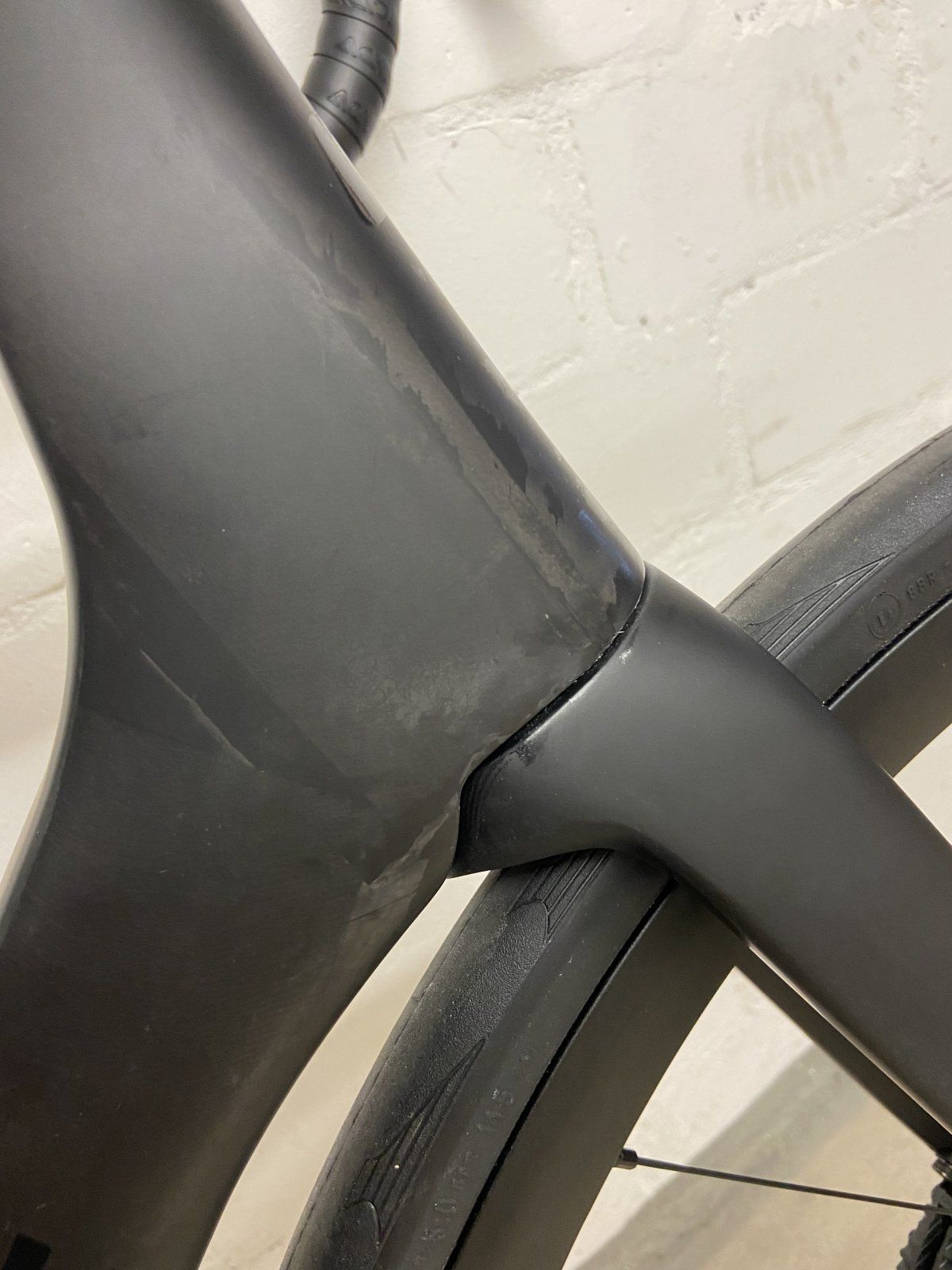

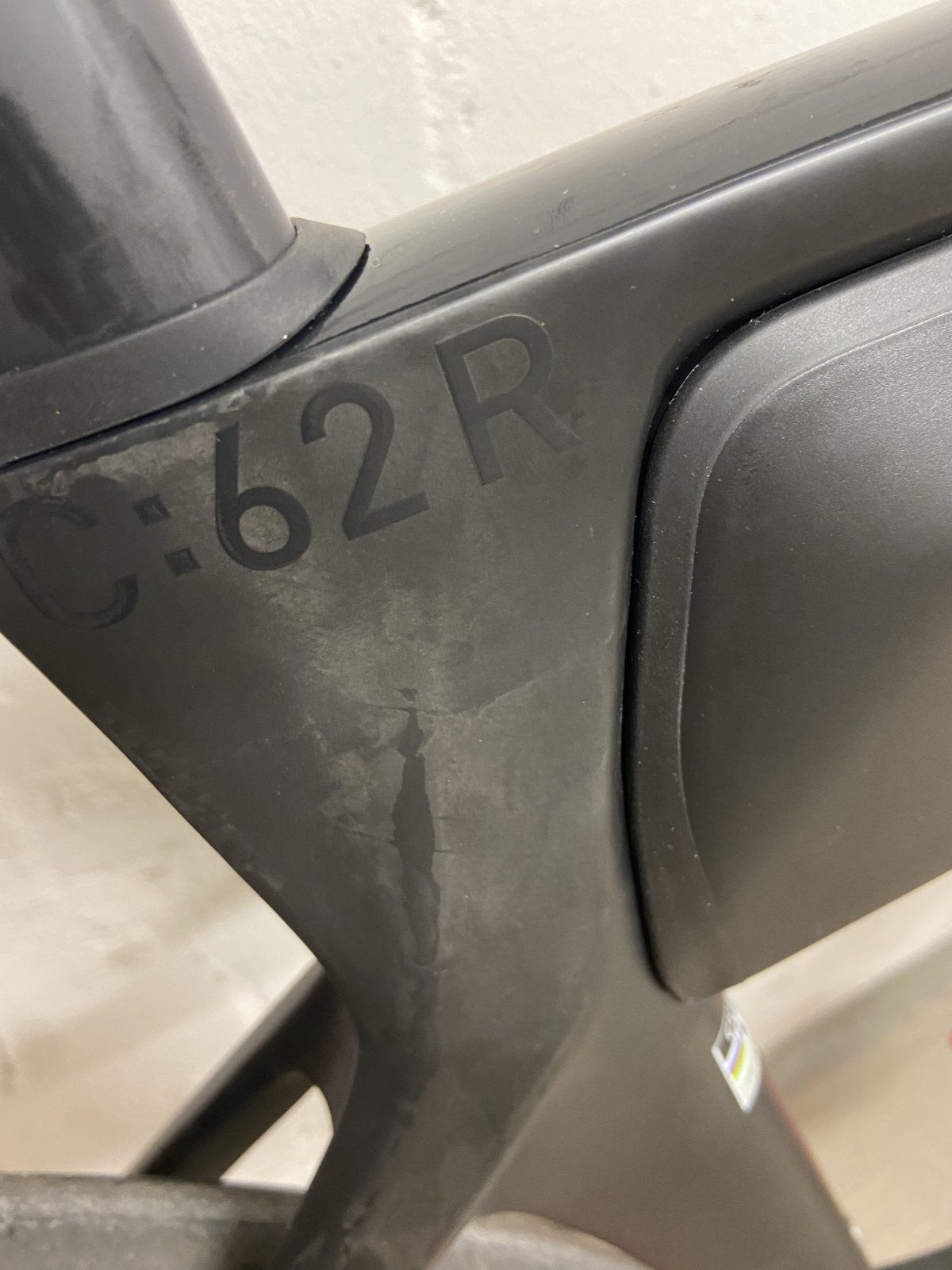

Hallo in die Runde,
konnte vor ein paar Tagen ein Agree Race online ergattern. Das Rad hatte ich vorher live noch nicht gesehen und bin jetzt verunsichert, ob die Lackierung so gewollt ist. Habe ein paar Bilder angehängt und möchte wissen, ob eure Lackierungen ähnlich aussehen.
schon mal vielen Dank für eure Kommentare.
