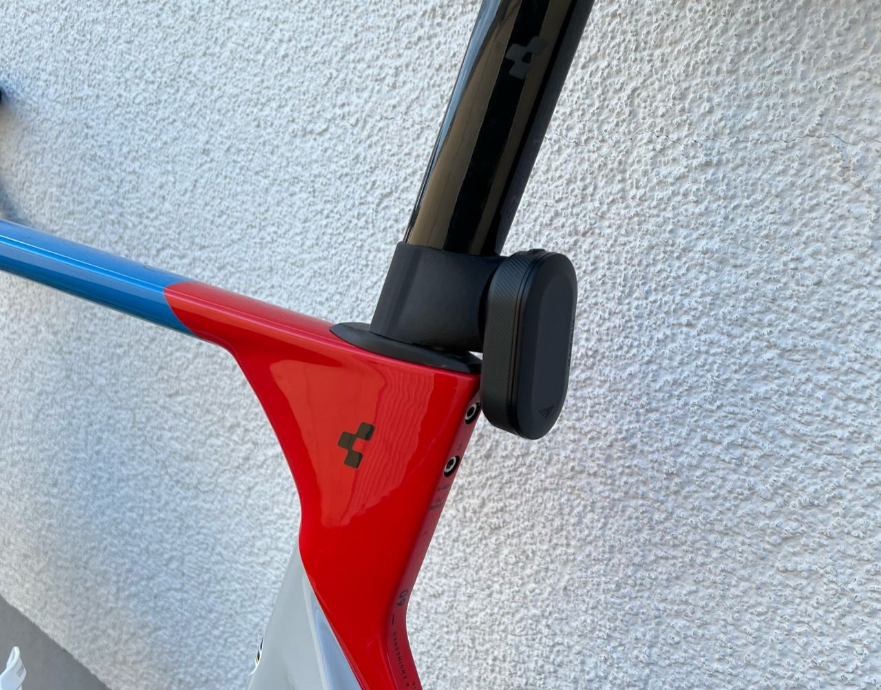

Hat hier jemand die genauen Maße der Sattelstütze oder weiß wo man die herbekommt?
Ich würde mir gerne einen Halter für das Varia Radar drucken lassen. Ich weiß allerdings nicht, wie man die Rundungen am besten rausmisst🤔

Ich nutze die mittlere der mitgelieferten Halterungen für die Sattelstütze und das breitere Gummi. Die passt nicht perfekt, fühlt sich etwas locker an, aber nichts verrutscht bei der Fahrt.
Ja so mache ich es bisher auch.
Ich hab einen Bekannten der mir das für die Materialkosten machen würde, daher kam die Idee eine feste Halterung machen zu lassen.
Ich werde demnächst den Querschnitt der Sattelstütze genau ermitteln um den Gummi Dichtschutz neu in TPU zu drucken. Dabei werd ich den etwas optimieren .... Bei Regen läuft doch so einiges da rein ....

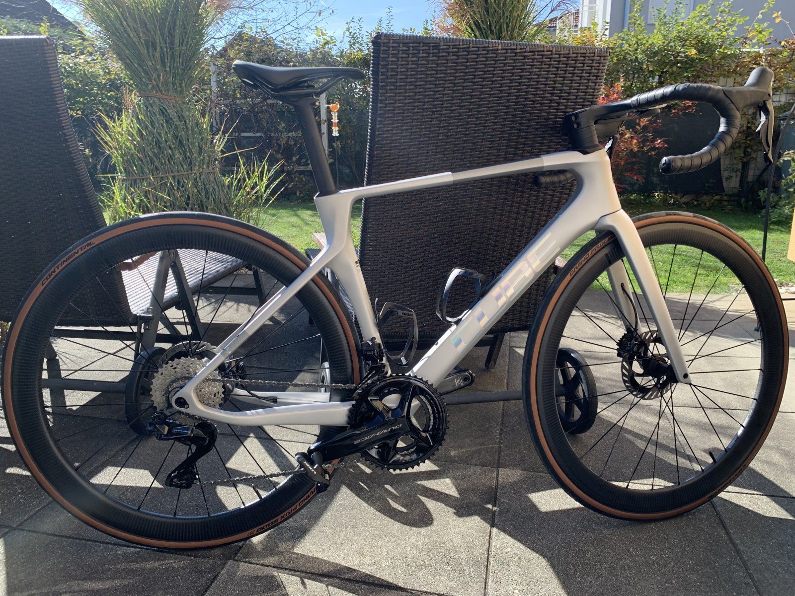

Mein Agree Race RH 53cm hatte original mit Pedalen 8,75 kg.
Ich hab dann die Laufräder durch Zipp 303 mit Tubeless Reifen ersetzt und einen 135g Sattel montiert.
Jetzt wiegt es 8,20 Kg
Versuche es doch mal mit einer Konturenlehre. Das sollte funktionieren.
Und wenn Du eine nette Halterung konstruiert hast ... ich hätte durchaus Interesse. Wobei die Original-Halterung mit dem mittleren Elastomer, die wohl eigentlich für runde Stützen ist, recht gut hält. Diese ist nur optisch recht wuchtig.

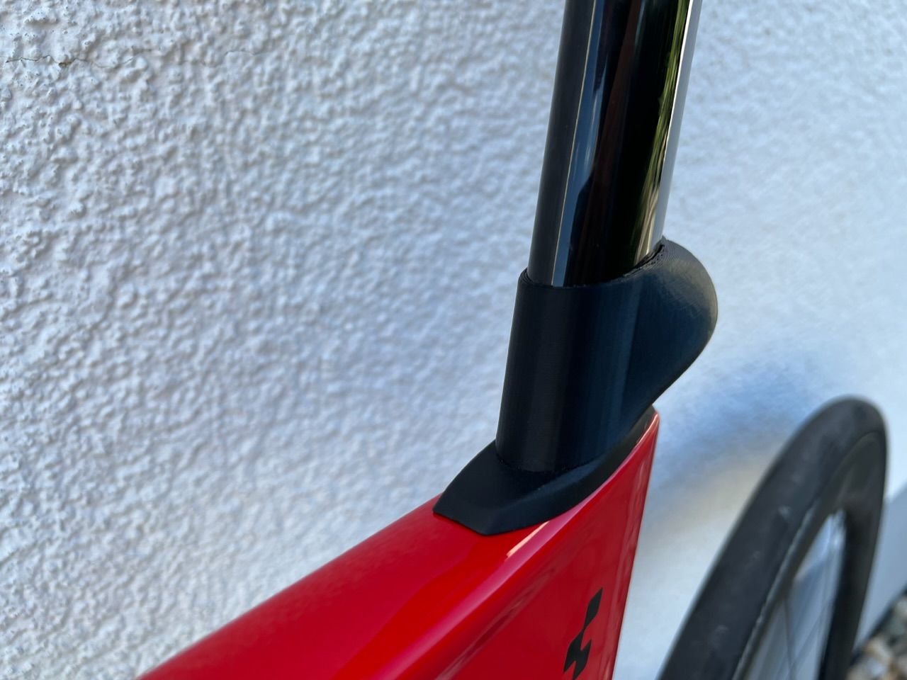

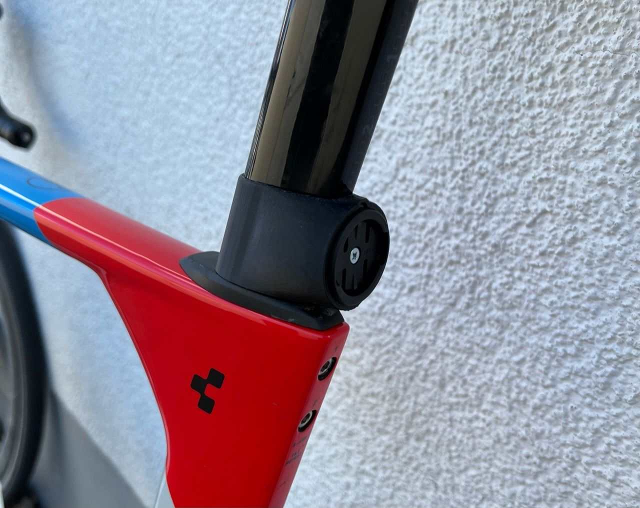

Sattelstütze ausbauen und von unten fotografieren und das Profil in CAD nachzeichnen und ein Modell draus machen.
Dann bekommt man sowas hin:
