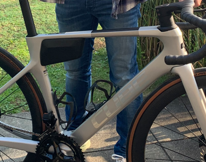

Unter der Hand???Testrad??? Negativ.
Beim zertifizierten Händler bestellt und gekauft! Händler hat gemeint er bekommt keine 2022 SLT mehr....
Vielleicht hats aber der Händler einfach selbst umlackiert ;-)
Dann sage ich mal Glückwunsch vom einen Agree SLT Besitzer zum anderen (habe das rote 22er)! Es gibt noch keine Bilder im Netz vom 23er Jahrgang, nur Bericht hier im Thread, dass Interessenten sich die Produktkataloge anschauen konnten. Es ist absolut ungewöhnlich, dass ein Bike noch vor der offiziellen Vorstellung durch den Hersteller an Kunden ausgeliefert wird. Tester bekommen Bikes vorher, damit die Tests dann zeitgleich mit dem Launch Werbung machen können. Aber Kunden?
Winterrad ist da. Vor 2 Monaten bestellt und noch vor dem Winter erhalten!
einfach mal ein Rad ausgeliefert, was nichtmals auf der Website zu sehen ist.
Gefällt mir gut das SLT, halte ich an der Reservierung erstmal fest. Wenn du Zeit hast, paar Bilder aus anderen Perspektiven würden sicherlich mich und ein paar andere sehr freuen. :)
