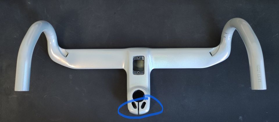

Hier ein Foto eines Litening Lenkers von unten:
Die Leitungen gehen hinten in die Spacer und dann nach unten. Die bekommt man nicht um den Gabelschaft um vorne in den Rahmen zu führen.

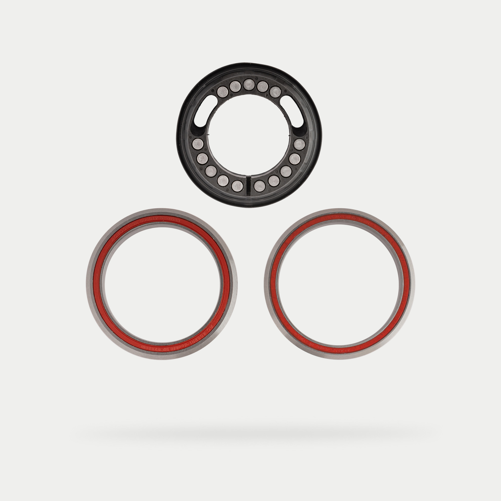

Das Agree hat mWn das Steuersatzsystem von Acros. An dem werden die Kabel über einen Zentrierring mit Aussparungen ins Steuerrohr geführt.
Das kann man mit einem Litening Cockpit nicht hinbasteln.
Da gibt es verschiedene zentrierringe, da würde ich einfach mal gucken was so passen könnte.
Wie gesagt, es könnte etwas gebastel werden.
Der begrenzende Faktor könnte aber tatsächlich die Größe der Löcher sein, wenn mechanisch geschaltet werden soll. Aber das würde ich dann bei einem vollintegrierten Rad eh nicht empfehlen.
