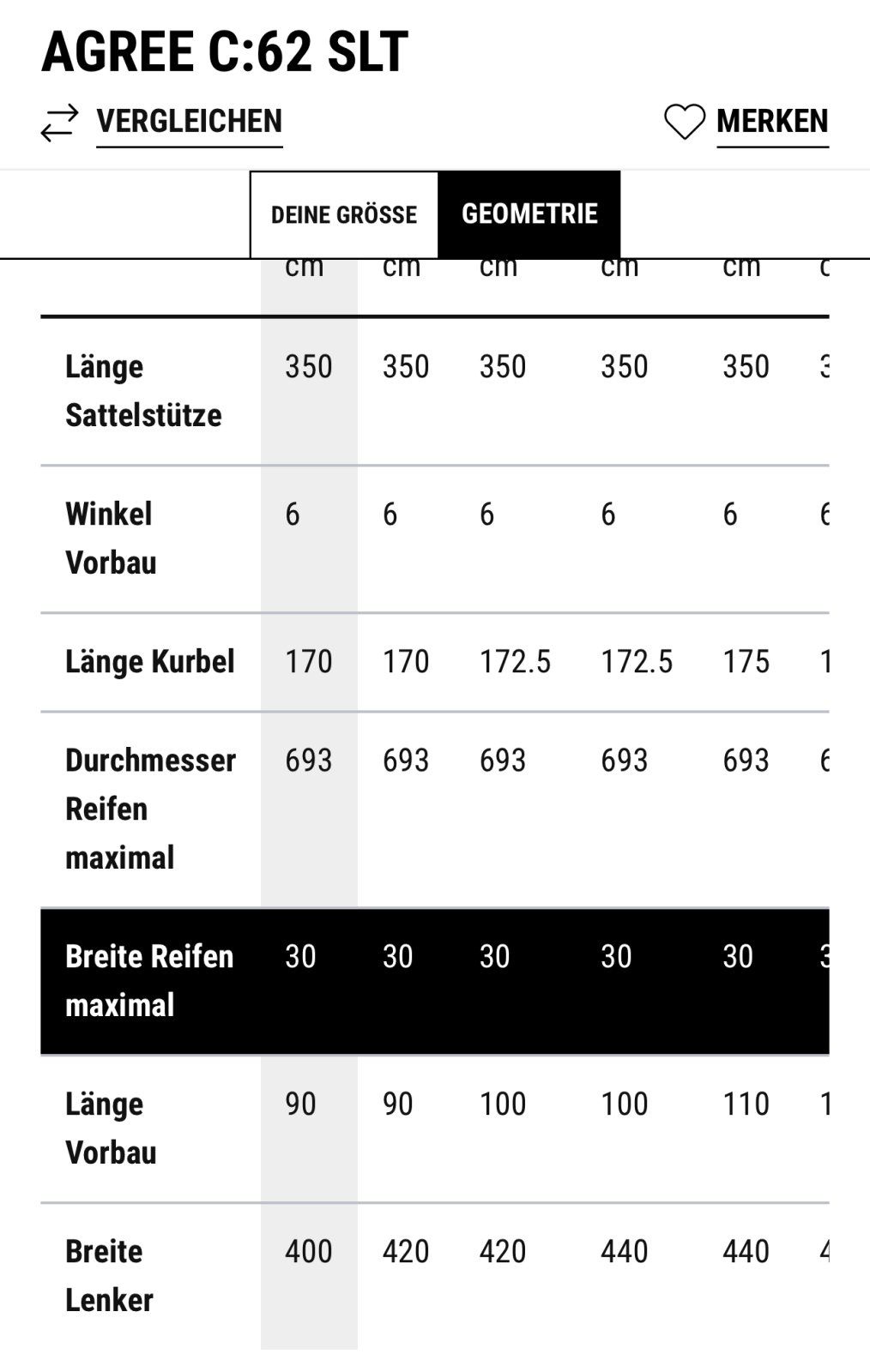

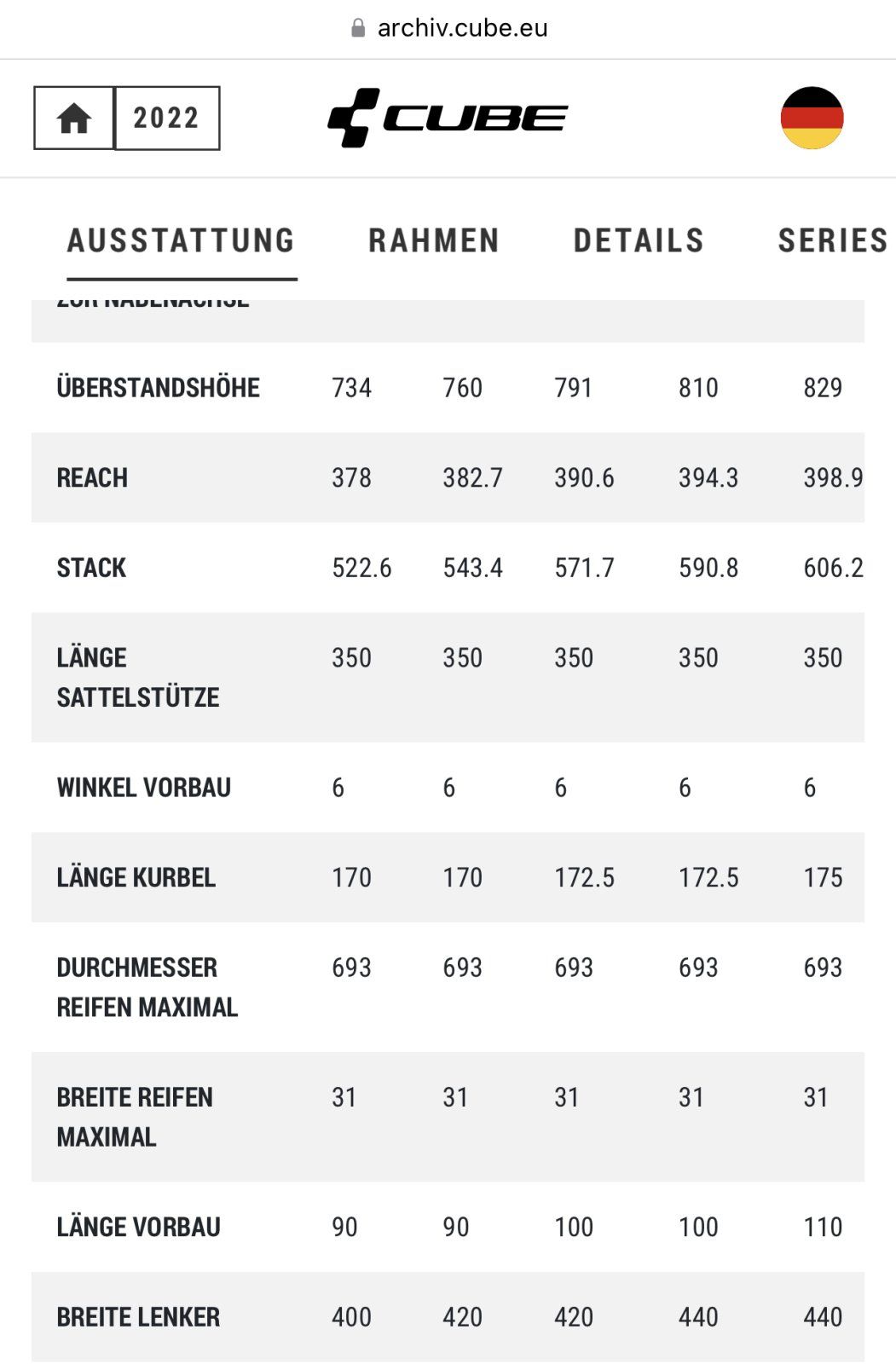

Steht hier bestimmt schon irgendwo, aber was passt real an Reifenbreite in das Agree?
Von der Cube Homepage, beide den gleichen Rahmen aber 2 verschiedene Werte
Oben 22er unten 23er
Die offiziellen Angaben habe ich gelesen, aber das hat in den meisten Fällen wenig damit zu tun was wirklich geht. Daher die Frage, was wirklich reinpasst.
Wenn ich mir so den Platz an meinem Hinterrad mit 28mm-Reifen anschaue bin ich mir nicht sicher ob da noch mehr geht.. Spätestens wenn auch nur ein Hauch Dreck am Reifen ist verrammelt es mir dann den Rahmen schätze ich.
