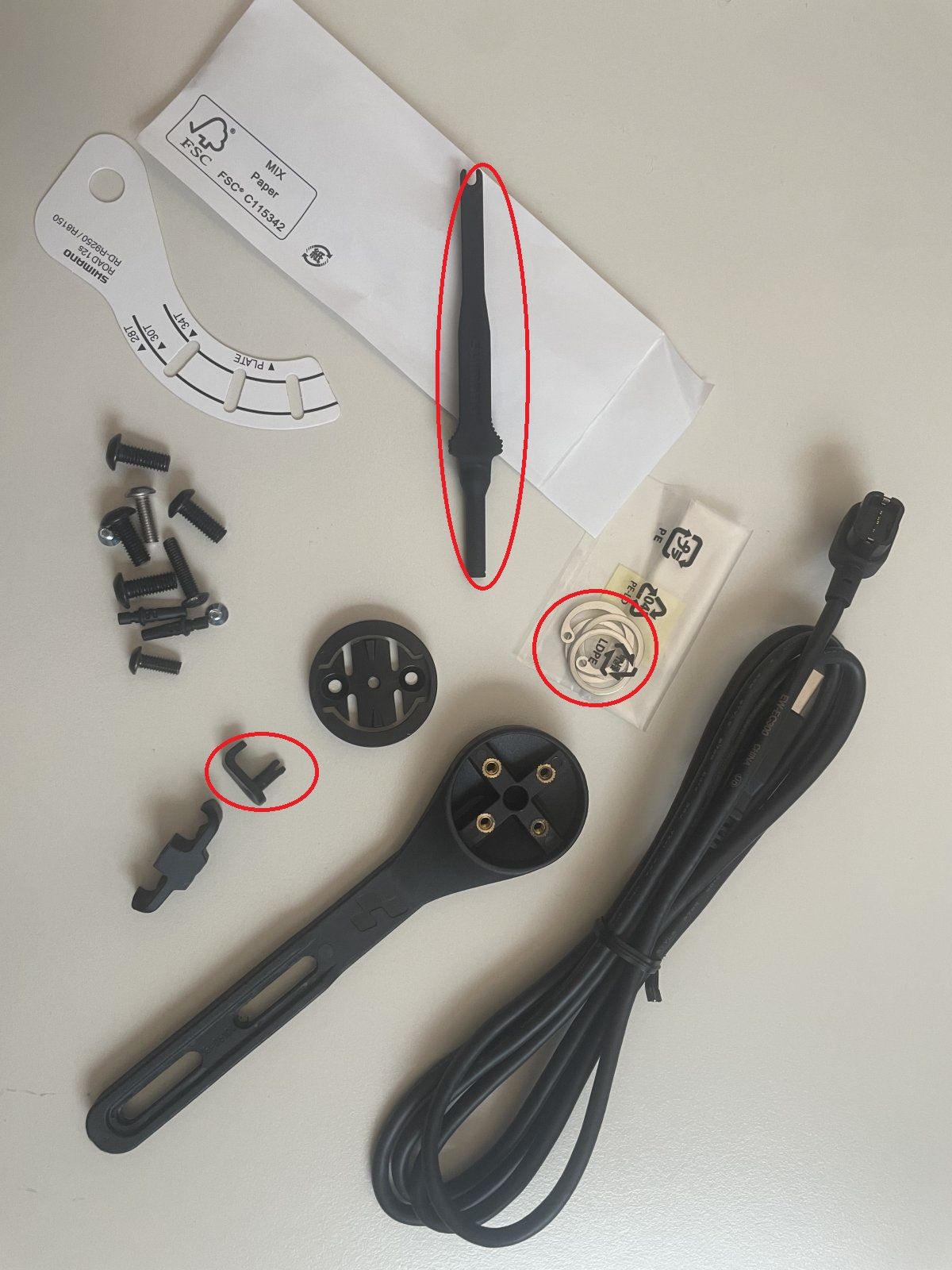

Geil, danke! Computermount ist denfinitv M4, hab jetzt so ne Sammelbox bestellt wo alles mögliche drin war :D. Sattelstütze könnte auch M5x7mm sein, aber sowas findet man eh nicht wirklich...
Da
Die Scheiben sind für Akkubefestigung in manchen Rahmen. Das lange Teil ist für di2 Kabel. Und das links unten kann man von hinten in die Schaltswerksschraube zum Schaltauge stecken um das di2 Kabel dort zu fixieren.
Das rastet da dann so ein, sofern man das kabel zum schaltauge hin legt.
