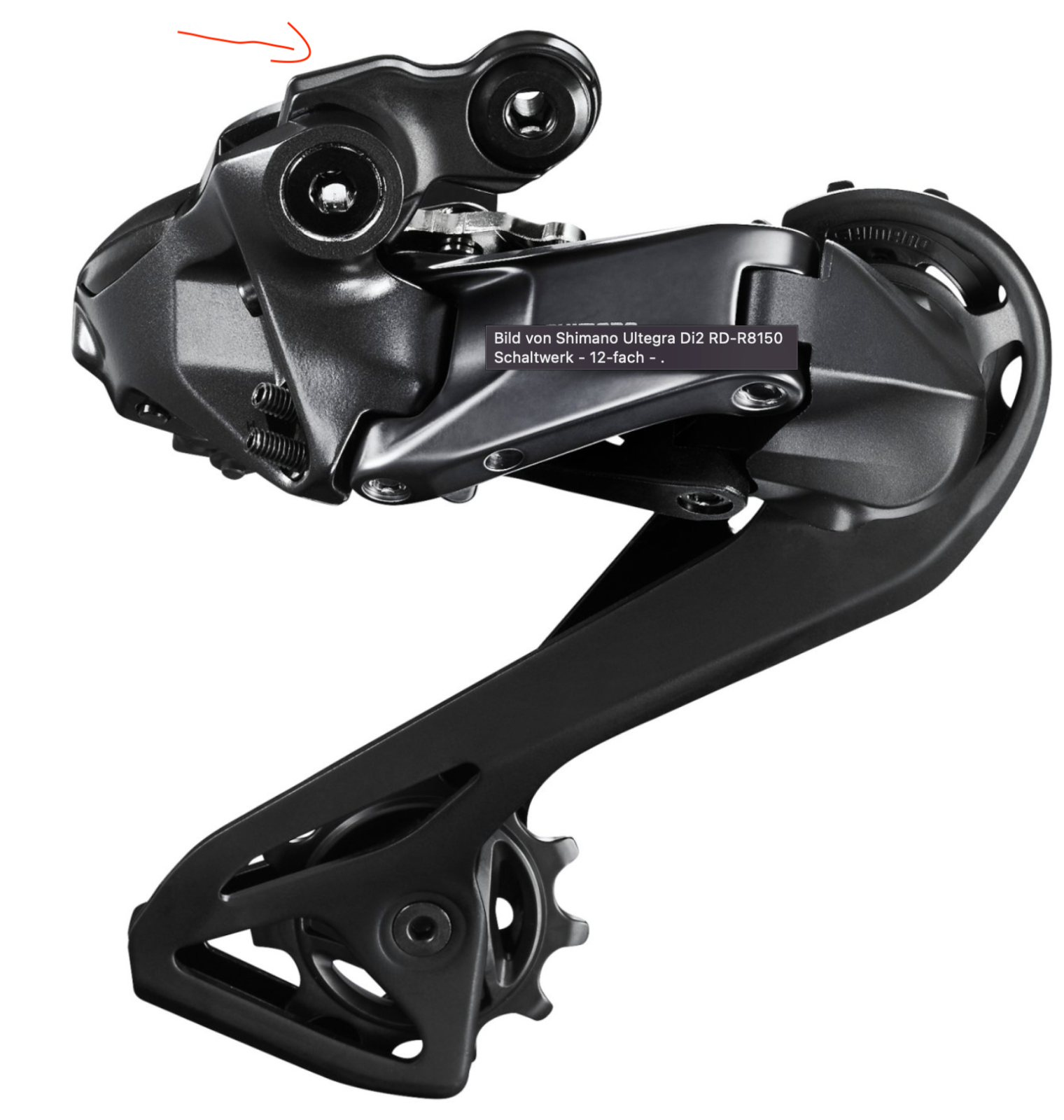

Hab mir ein SLX mit Force bestellt und werde es gleich auf Ultegra Di2 umbauen. Hab mal im Thread gestöbert - brauche ich da tatsächlich ein anderes Schaltauge? Das 8655er?
Ich wüsste jetzt nicht, warum du ein anderes Schaltauge brauchen solltest. Wenn eine Force verbaut war, muss es ein Standard-Mount-Schaltauge sein. An das kannst du auch ein Di2-Schaltwerk schrauben. Die aktuellen Shimano-Schaltwerke könnte man aber auch als Direct-Mount montieren, dazu muss ein Teil der Befestigung entfernt werden. Dann bräuchte man das entsprechende Direct-Mount Schaltauge.
Ich habe mal den Steg mit Pfeil markiert, der über Standard- oder Direct-Mount "entscheidet". Wenn du den Steg montiert lässt, kannst du das aktuelle Schaltauge weiter benutzen.
Danke für die Info. Ich war schon maximal irritiert-hatte zum ersten Mal gehört dass es zwischen Sram und Shimano unterschiedliche Schaltaugen benötigt werden. Aber in der Radindustrie wundert mich nichts mehr…
