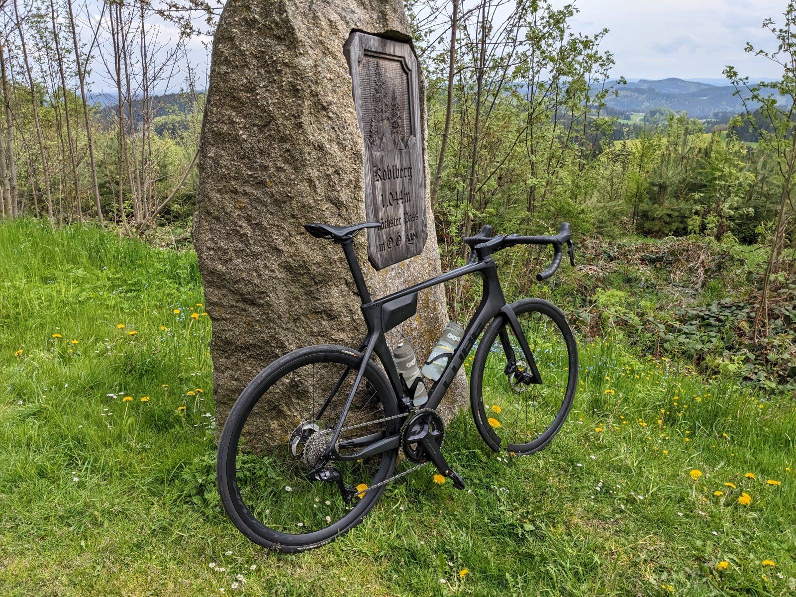

So steht es mittlerweile rum 😁
Vielleicht bin ich auch einfach zu empfindlich? Bzw. ggf. ändern die 10mm mehr auch nicht so viel. Ich bin noch nie höhere Laufräder gefahren als 40/50mm vorne/hinten als Mischung. Das war aber dieses Jahr auf Mallorca auf einem Leihrad in der Zeit mit Schnee und Sturm. Das war sowieso wenig spaßig.

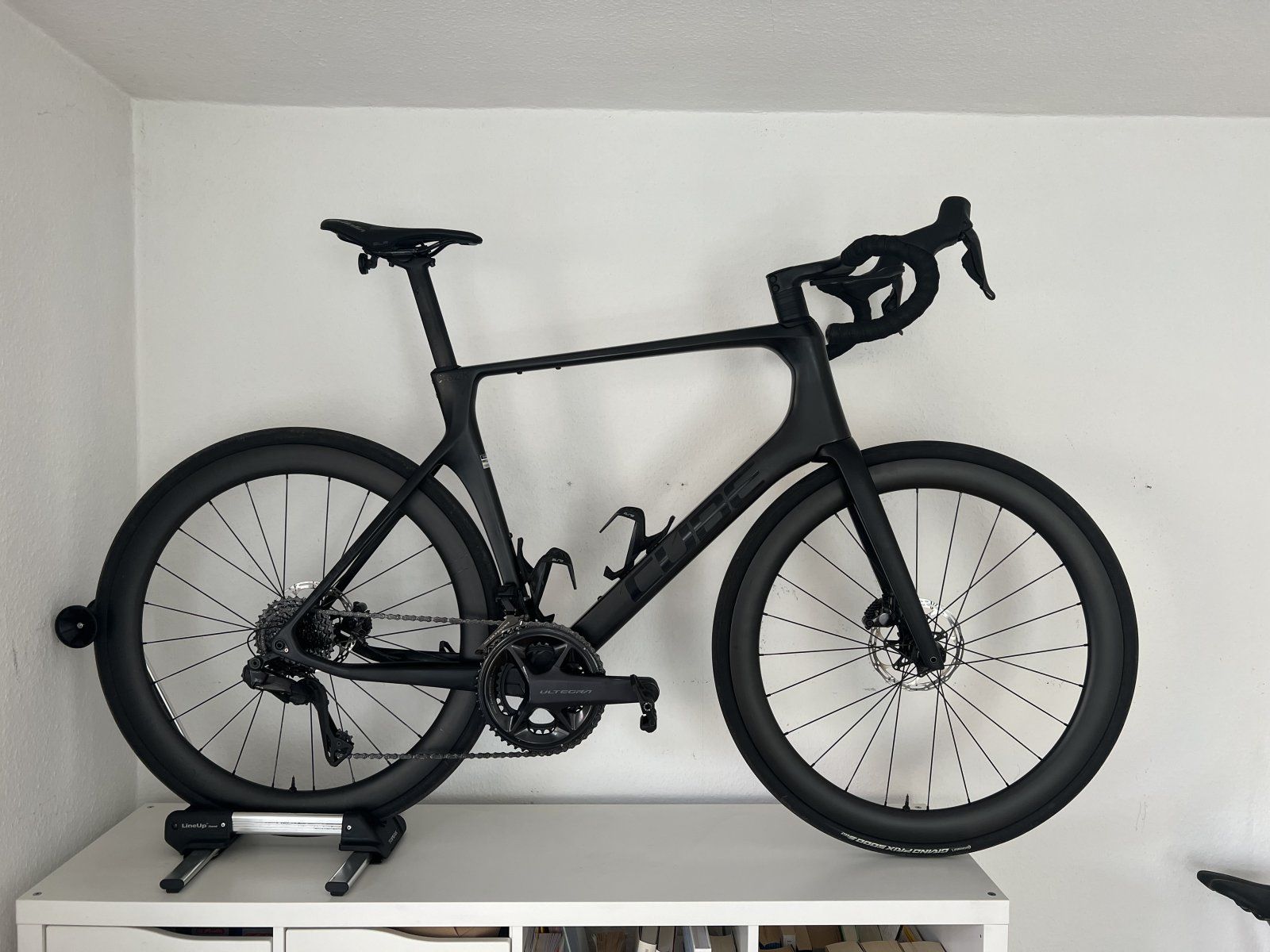

Ich fahre 45 mm am Agree und 60 mm am Aeroad. Bei Seitenwind sind die 60 mm schon grenzwertig. Die 45 mm dagegen kann ich noch gut beherrschen. Mit den 60 mm muss ich bei starkem Seitenwind Abfahrten langsamer fahren, weil ich merke, dass ich die Kontrolle bei Böen verlieren könnte. Ich wiege 88 Kg, bin also kein Leichgewicht. 45 mm ist für mich der beste Kompromis aus leicht, aero und wenig windanfällig.

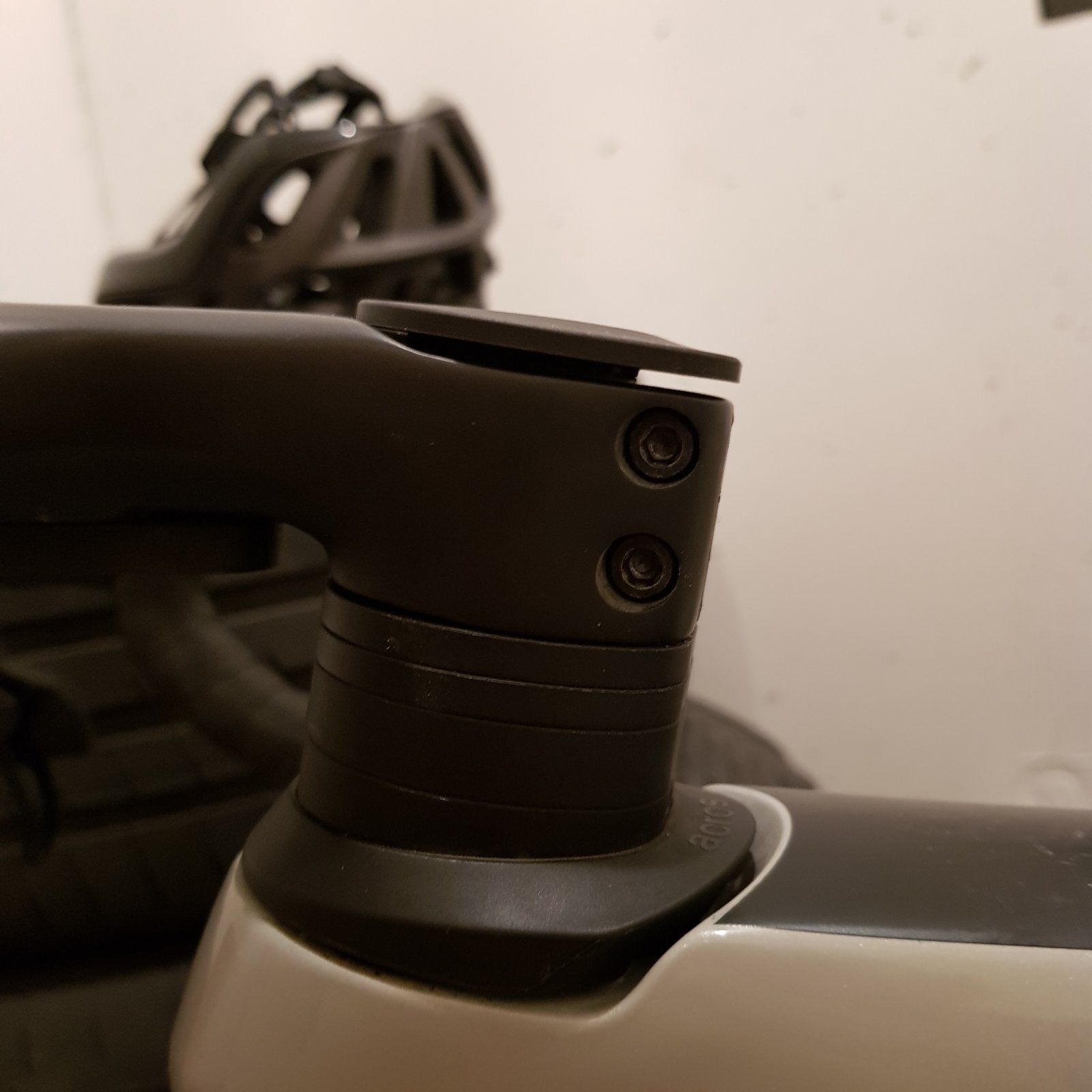

Hallo Zusammen,
fahre ein Cube Agree C:62 SL 2022 und hatte nun feststellen müssen, das meine Gabel sehr viel Spiel hat.
Ich habe daraufhin den Steuersatz überprüft. Kompressor neu justiert, Ahead Kappe neu montiert und fixiert - das Spiel bekam ich nicht weg.
Am darauffolgenden Tag bin ich dann also zu meinem Fahrradhändler.
Was er gemacht hat ist eine "Distanz" unter die Ahead Kappe gelegt, die Kappe ist wohl als es noch Spiel hatte bereits vorher angelegen und konnte so die Gabel nicht Spielfrei in die Lager ziehen.
Wie so etwas entsteht konnte er mir aber nicht sagen.
Am Fahrrad selbst wurde nichts geändert, ich bin seit dem Neukauf etwa 1.500km problemlos gefahren dann hatte die Gabel mehrere mm Spiel.
Auf dem Bild kann man die provisorische Distanz erkennen - gibt es so eine Distanz zu kaufen?
Jemand eine Vermutung wie das entstehen kann?
Danke.

da fehlt doch einfach nur nen 0,5er spacer drunter, oder hätte es dann auch nicht gepasst?
Die Ahead Kappe hat von Beginn an schön bündig oben abgeschlossen und so konnte ich bis vor kurzen auch Spielfrei fahren.
Mit der Distanz die mir der Monteur im Fahrradladen unterlegt hat, bildet sich jez diese sichtbare Lücke (Bild).
Ohne hätte ich aber wie gesagt ordentlich Spiel in der Gabel.
Ob da von Anfang an etwas fehlte weiß ich nicht, dafür kenn ich mich zuwenig aus.
wird das SL und SLT nicht normal mit 3x groß und 2x klein ausgeliefert? Hast du deine Gabel kürzen lassen?

Für mich sieht das so aus, dass der Schaft gekürzt wurde. Normal sind 30 mm Spacer verbaut: 2x 10 mm und 2x 5 mm. Bei Dir fehlt 1x 10 mm Spacer. Dafür steht der Schaft etwas raus, was für mich auf eine Kürzung deutet, die etwas zu kurz geraten ist.
