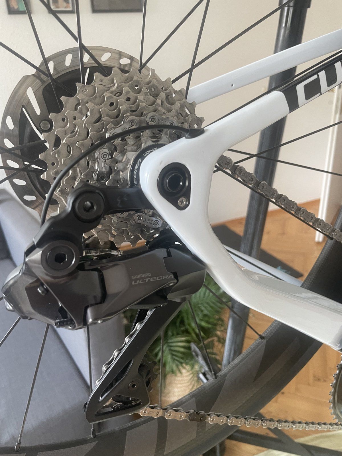

Hab mein Basis Agree auf Di2 geupgraded. Alles eigentlich fertig, fehlt nur noch das Schaltwerk das ich ums Verrecken nicht eingestellt bekomme.
Wie sieht das bei euch aus zwecks Abstand zwischen Schaltwerk und Kettenstrebe? Bei mir schleift das Ganze, sodass ich nicht auf die kleinen Ritzel schalten kann und auf die 2 größten ebenfalls nicht. Das Ganze Schaltwerk ist mega weit rechts und irgendwie auch sehr weit oben.

das Schaltwerk muss doch direkt an das Schaltauge? Ist da nicht ein Zwischenstück zu viel?

Sieht bei mir auch so aus. Das DA Schaltwerk ist extrem nah an der Kettenstrebe.
Edit: cvyon hat recht, Du musst ein Verbindungsstück entfernen. Das Schaltwerk muss direkt ans Schaltauge! Der Abstand bleibt aber trotzdem sehr nah zur Kettenstrebe.

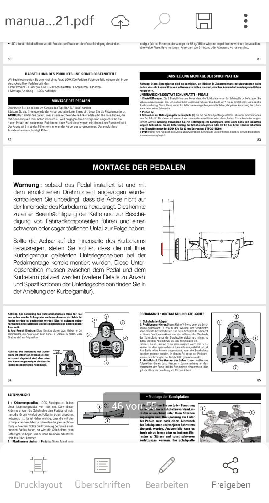

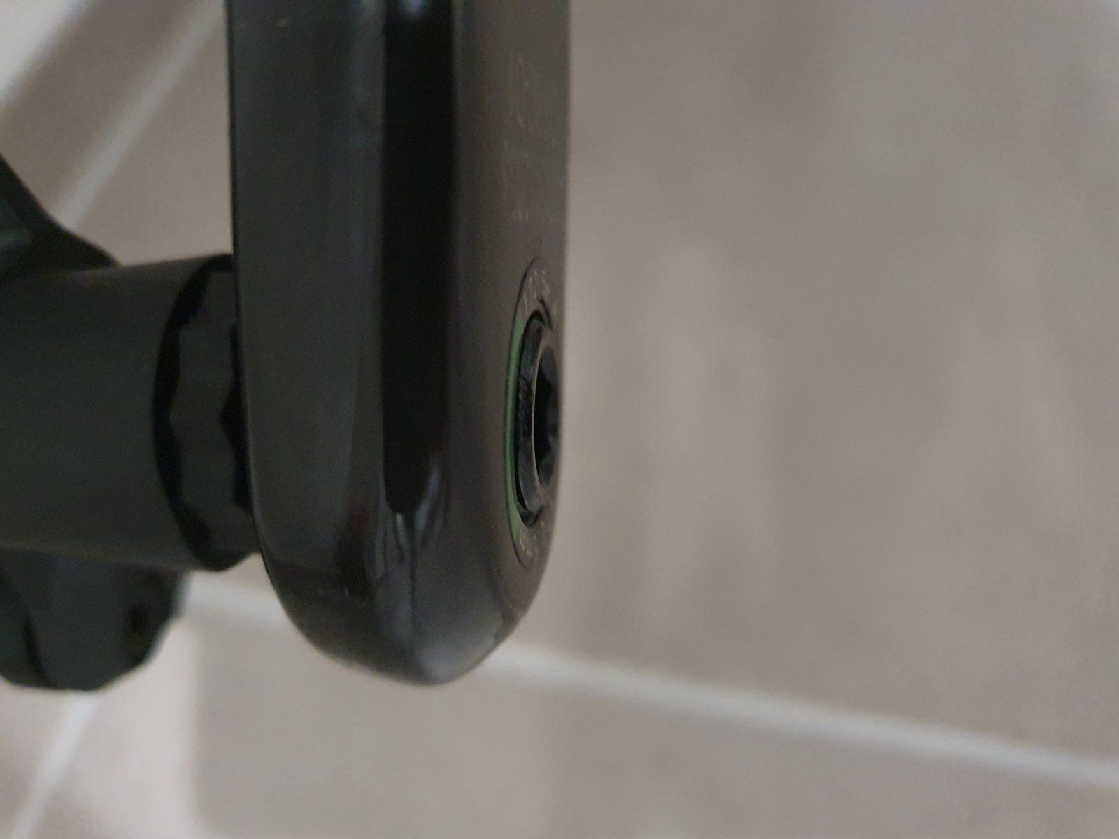

bei meinem agree stehen die look keo max pedale ganze leicht bei der kurbel raus...laut anleitung darf das nicht sein...aber die 2 (dünnen) beilagscheiben habe ich schon verwendet. wüsste nicht, wo dieser 1mm stören könnte? kann ich das so lassen?
sorry falls schon etwas offtopic.
