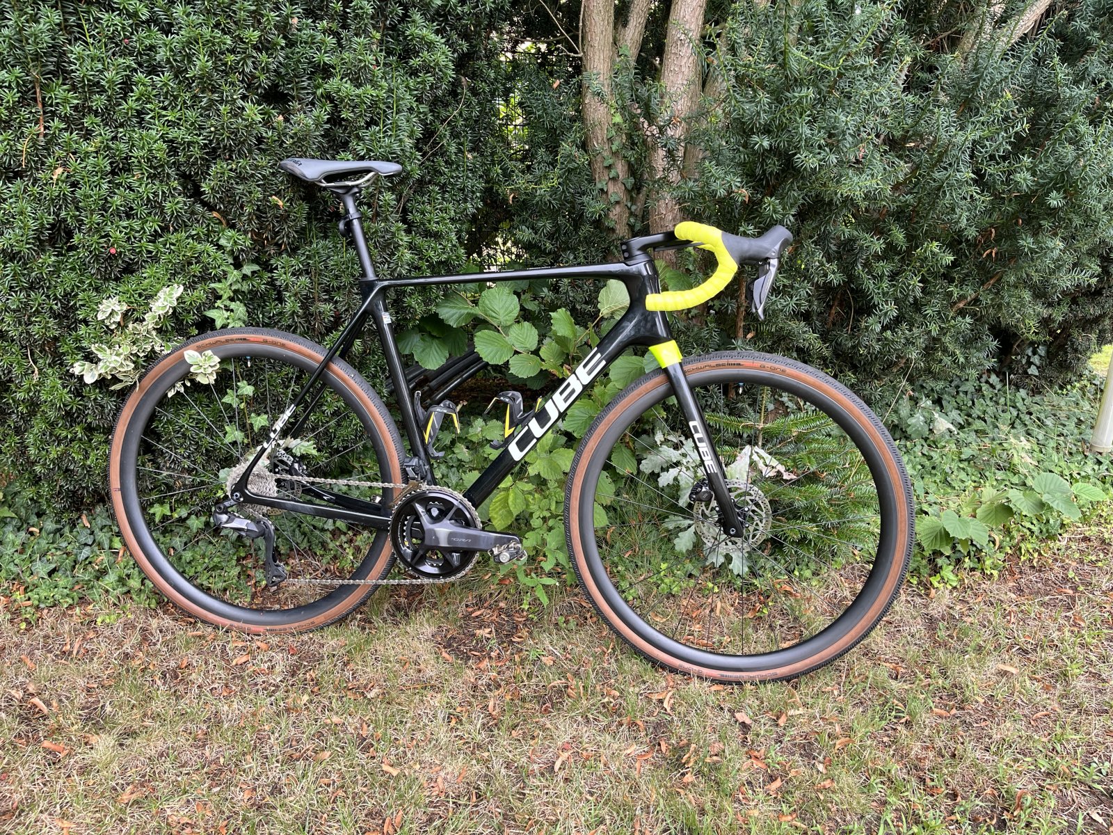

in Cross Race habe ich gerade so gekürzt, dass 5 mm unter dem (380/110) ICR sind aber keinerlei spacer drüber. Hier ein Foto, da allerdings noch "lose". Wenn es fertig ist mache ich mal ein besseres;-)
schaut sehr gut aus, glaub so oder halt mit 1cm spacer würd ich es wohl auch bevorzugen. derzeit habe ich 2,5cm spacer. aber die 5 mm weg wird ja jetzt auch nicht mehr so viel unterschied machen bei dir ;-)

Hier noch mal mein Cross Race (58er) mit dem 380-110, finde ich zum Graveln super, aber wenn überhaupt einen anderen hätte ich einen schmaleren verbaut.
Mal bei eBay geschaut? Breite Lenker (ICRs) gibt es da zu hauf. Gerade dort auch 400-100 bei wecycle gesehen… nanobike hatte oft auch unüblichere Größen. Meinen 440-110 würde ich auch gerne verkaufen, will aber doch niemand🤷🏻‍♂️
Wenn Du schmaler gehst solltest Du tendenziell eher länger werden, die Arme kommen dann halt automatisch weiter zusammen und vor.

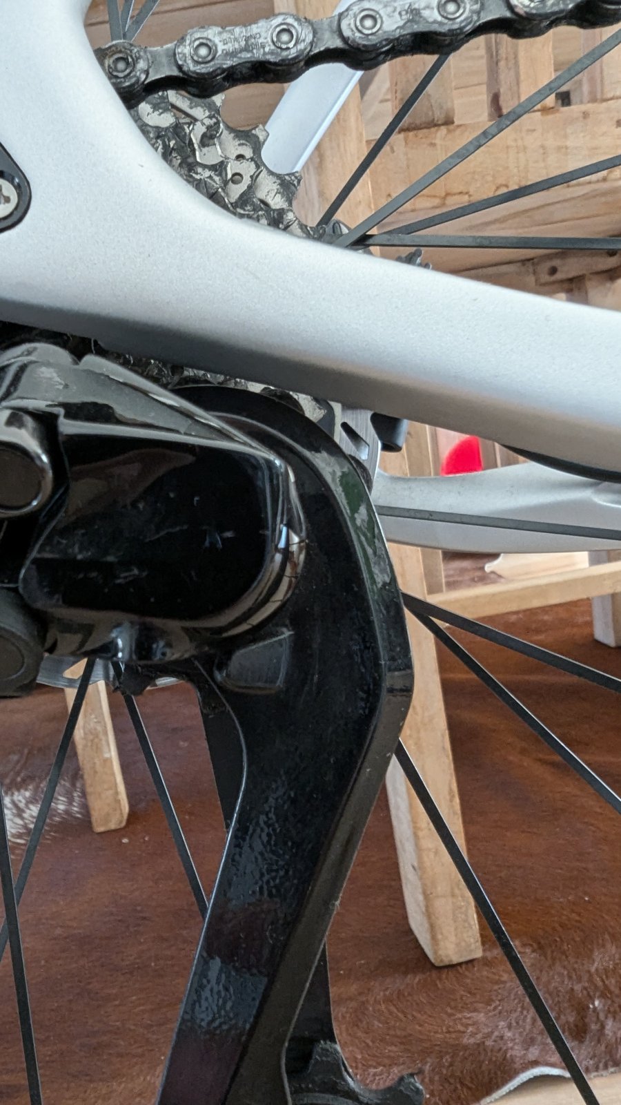

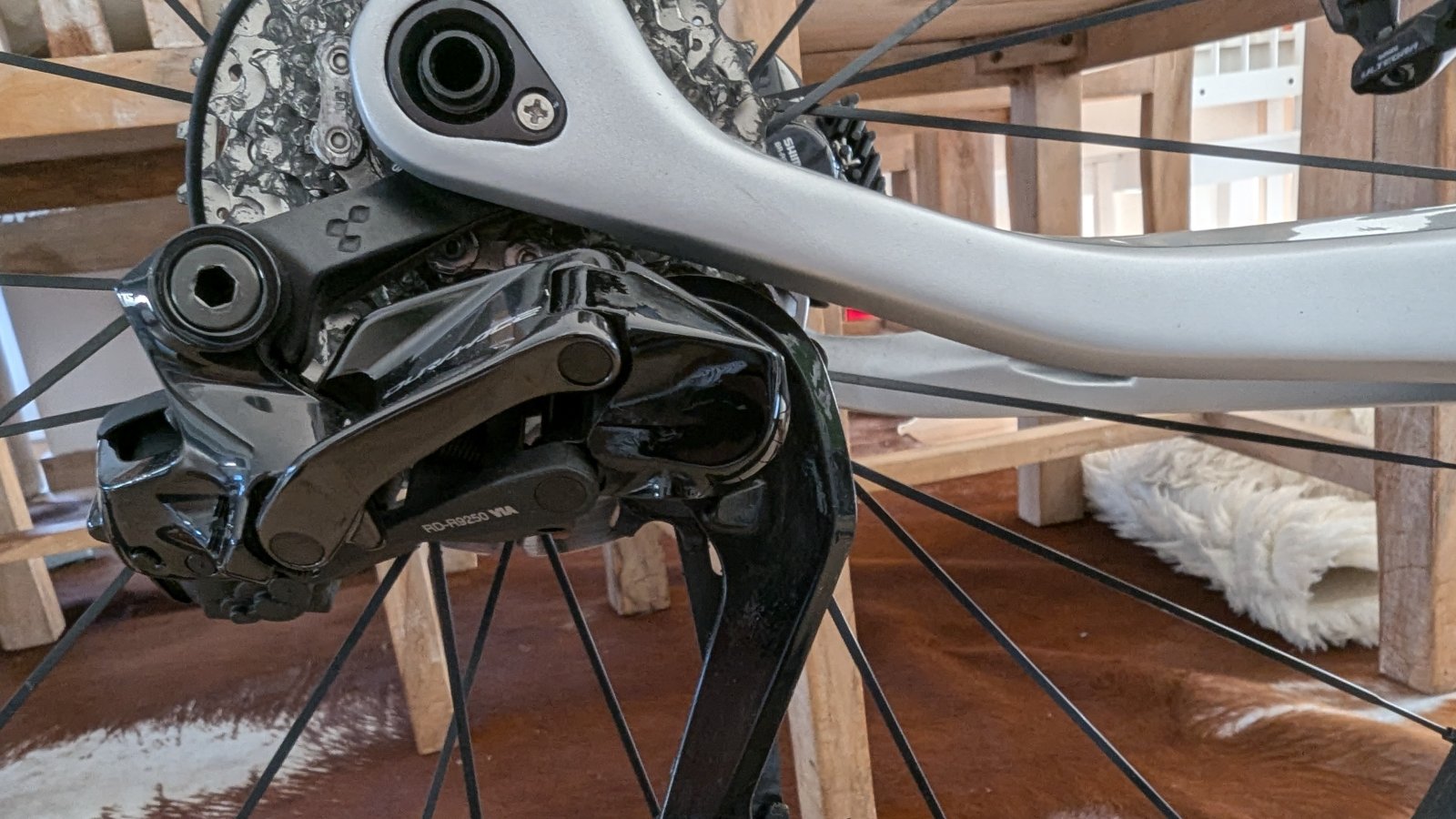

Kurze Frage, ist der Abstand zwischen Kettenstrebe und Schaltwerk bei euch auch si gering? Umschlingung passt gemäß Schablone .
Bei mir sieht es im Worst-Case d.h. Übersetzung klein-klein beim SLT wie folgt aus, es ist allerdings eine Ultegra und keine DA:
P.S.:
Die Kette ist seit 2000 km drauf und wurde nie gereinigt, ausser ab und zu mal durch einen trockenen Lappen durchgezogen. Und die Ritzel sind seit 7000 km ungereinigt. Die Kette ist mit Mariposa Flowerpower Flüssigwachs behandelt ohne vorgängiges entfetten.
