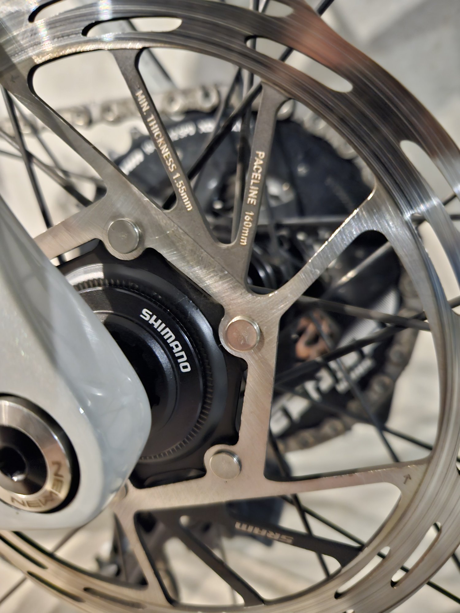

Centerlock Verschlussring. Ob es was ausmacht dass Shimano * anstatt SRAM * draufsteht, ich denke nicht. Weiß es aber nicht.... centerlock sollte ja eigentlich immer gleich sein
ja das war mir nicht bewusst, deswegen hab ichs gestern noch gegoogled und bin aufs gleiche ergebnis gekommen. jetzt kann ich nicht mehr behaupten auf meinem rad sind keine shimano * teile verbaut ;-) (was mir aber auch egal ist..deswegen auch smiley)
werden wohl billiger sein als die sram * verschlussringe ;-)
