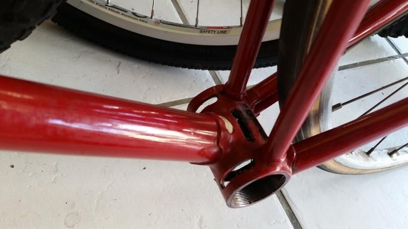

Die Gabel ist aber zu neu für den Rahmen meine ich. Und die Zugverlegung bei dem Rahmen findet unterhalb des Tretlagergehäuses statt, dort sind zwei Ösen für die Züge.

Warum zu neu? Was war da dein Indiz? Zugführung: genau, die Ösen kenne ich ja, aber es gibt für den Umwerferzug keine Umlenkung außer das Gehäuse selbst. Da ist das Einlegen eines Liners quasi Pflicht.
Ja ein Liner ist Pflicht für beide Züge. Ich erinnere mich grau daran, das da irgendwas mit der Hängeschulter der Gabel nicht passte. Sonst bau die Gabel doch mal aus, vielleicht hast du ja Glück und es ist ein Stempel oder sowas auf dem Schaft.

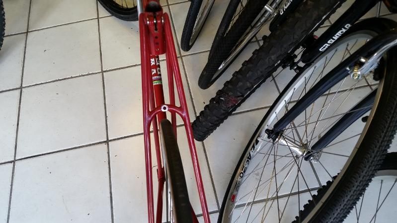

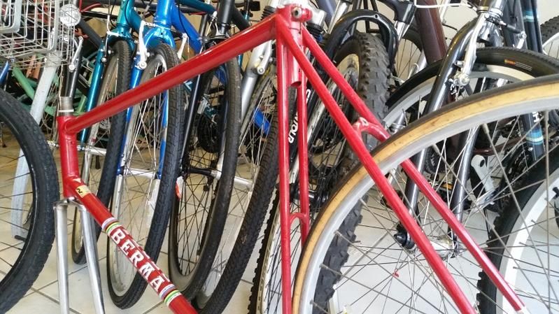

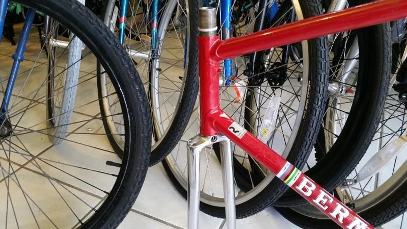

Hab mich mal angemeldet. Hier die Bilder aus bikeforums:
Jetzt nicht sooo ergiebig. Okay, ähnliche Gabel, kann aber auch ne ersatzgabel sein. Und der abgebildete Rahmen hat sichtbare Muffen, nicht wie meiner innengemufft. Ist das ein Hinweis auf ein jüngeres Baujahr? Komm ich wohl ums ausbauen nicht rum :rolleyes::):bier:

Du hast doch aber Schweißnähte. Und der gezeigte ist doch nur aus "normalem" Stahl und normal gemufft
