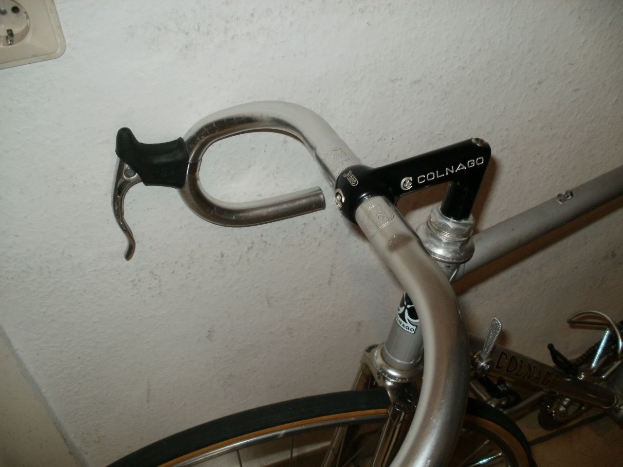

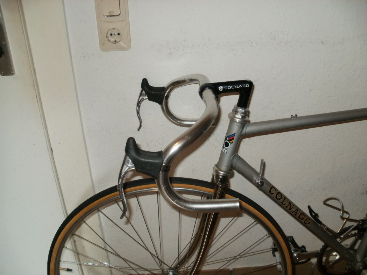

So am Colnago ging es heute auch mal ein wenig weiter.
Die Kombi mit dem schwarzen 3T Panto Vorbau gefällt mir um längen besser.

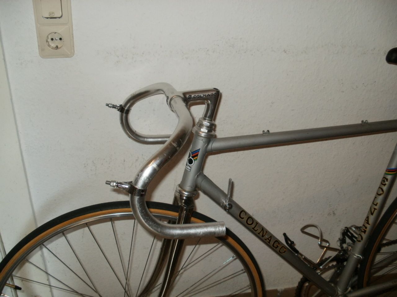

Die letzten Änderungen am grauen Mäuschen sind gestern fertig geworden,
ich wollte es euch halt hier noch kurz zeigen, weil das Colnago so langsam
auf die Zielgerade kommt.
Beim Lenkerband habe ich mich für diesen schönen Blauton entschieden,
weil es auch gut zur Banderole passt.
Die übliche Aussenhüllendiskusion habe ich euch mal erspart....weil in irgendeiner
meiner Gehirnwindungen war noch gespeichert, da muss es noch irgendwo in den
Katakomben NOS Campa Gedöns geben.
Also farblich jetzt nicht so das i Tüpfelchen, sondern eher schlicht.
Dann habe ich gestern noch die passenden SR Bremsen angebracht.....
....und neue Bremszüge gab es natürlich auch.

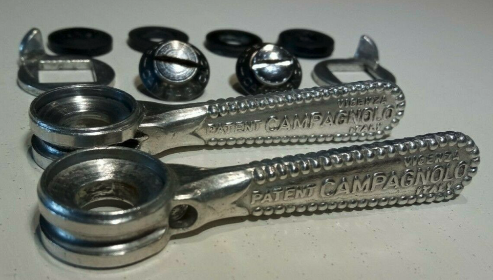

Diese Pantohebel müssen die.....
....so von hinten aussehen, mit Pat Campa Vicenza?
....oder so von hinten aussehen, mit Pat Campa?
die unteren kamen 1983 auf den Markt. Die oberen waren davor aktuell.
Ja das ist mir bekannt, aber bis heute hatte ich die noch nicht von hinten gesehen.
Ich habe da ein Angebot gesehen und da sind die zweifarbigen hinten in der neueren Version.
Die hat es ja sehr wahrscheinlich von Colnago nie gegeben bzw. wurden nicht von denen gefertigt,
sondern kamen von einem Zulieferbetrieb.
Das was zZ. im Netz angeboten wird sind bestimmt alles jüngere.
Ich vermute mal da hat jemand alles Mögliche an Campa Hebeln aufgekauft und
die mit Logos der einzelnen Marken versehen, daher wird man wohl evtl. auch
beide Versionen finden.
