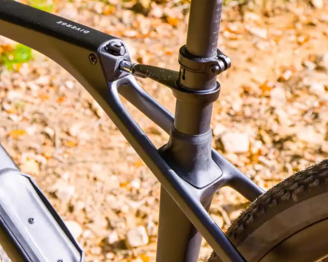

Wenn die Bewegung nicht horizontal, sondern diagonal nach unten verläuft, muss dann nicht auch der Dämpfer in sich beweglich sein, um nicht kaputt zu gehen?
Das ist ja mein Punkt in meinem anderen Beitrag hier. Ich erkenne es aus den Bildern nicht.
Der Dämpfer rechts ist linear und mit dem schwarzen Aluminiumsteg fest mit dem Carbonrohr links im Bild verbunden, welches aber eine Kreisbewegung ausführt. Der Dämpfer ist fest montiert im Rahmen, wie man am Plexiglasmodell sehen kann. Die Scherkräfte bei dieser Konstruktion werden somit von den Dichtungsringen innen im Dämpfer aufgenommen. Wenn das so ist, dann braucht man über diese Konstruktion nicht weiter diskutieren. 🙈
Theoretisch könnte der Dämpfer im Inneren der Konstruktion drehbar gelagert sein, aber das bringt auch nicht viel, da die Schwerkräfte über die inneren Dichtungsringe an den Dämpfer gehen und dieser sich dann dreht, um der Kreisbewegung zu folgen. Beim MTB hat man ja extra eine separate Aufhängung per Wippe, die die Kraft aufnimmt und nicht der Dämpfer. Hier fehlt das und das freibewegliche Carbonrohr wird nur durch den Dämpfer in Position gehalten.
Wie schon geschrieben. Schau Dir bitte die konstruktive Ausführung in Ruhe an. Die richtigen Bilder hast Du schon gefunden 👍 Der Drehpunkt ist am Sitzrohr. Schau Dir ergänzend das Profil von der Carbonanbindung an. Jetzt noch gedanklich vergleichen mit flexenden Sitz-/Kettenstreben in Race-Fullys ohne zusätzlichen Drehpunkt. Man kann Specialized wirklich viel unterstellen. Aber dieser Konzern hat als eine der wenigen Bike-Marken ein vollbesetztes Engineering-Department mit Simulation, Versuch etc.. Und die Marke hat Zugriff auf asiatische Fabriken mit State-of-the-art Know-how für die Industrialisierung. Ob sich das neue STR am Markt durchsetzt und ob man es besitzen will, darf jeder für sich selber entscheiden. Aber inkompetentes Bashing der konstruktiven Ausführung ist hier nicht angebracht.

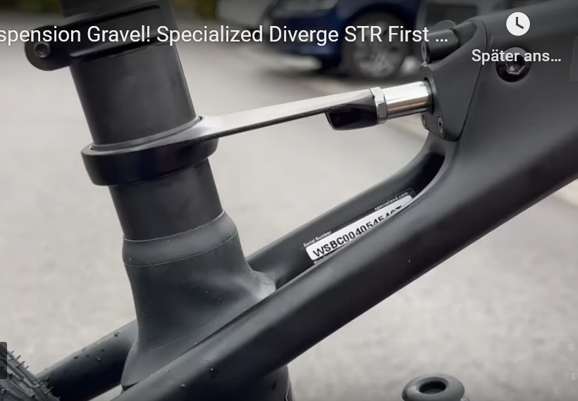

Du irrst. Meine Bedenken sind schon valide. Die 30mm Federweg hinten sind eine Marketing-Ver*rschung des Kunden. Der Sattel ist fest und hat in Ruhe vertikal keine Compliance, die bekommt er nur durch eine Auslenkung bis 30mm nach hinten aufgrund der Massenträgheit des Fahrers, auf einer überlagerten Kreisbahn und 2 Radien. Bei der maximalen Auslenkung hast Du vertikal vielleicht 10mm effektive vertikale Compliance, je nach Auslenkung der Konstruktion aus der Ruheposition. Das ist einfache theoretische Mechanik.
Du hast beim Diverge 3 Rotationspunkte bei der Konstruktion. 2 im Carbonrohr und 1 in der Dämpferaufhängung.

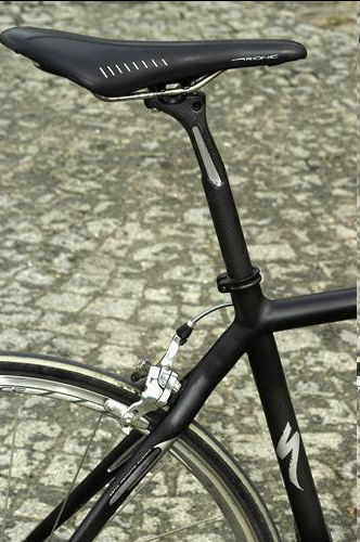

Schau mal hier im Bild: das ist die S-Works Pavé, die ich an meinem Bike habe. Flexendes Carbon Rohr plus oben eine Blattfeder plus einem Silicon-Dämpfer dazwischen. Die wird schon seit Ewigkeiten nicht mehr gebaut, ist aber eine der besten, die ich je gefahren bin und fahre sie heute noch.
Der erste Drehpunkt ist oben bei der Blattfeder. Umso mehr die Stütze ausgefahren wird, umso mehr federt auch das flexende Rohr unten. Genau das gleiche hast Du beim Diverge STR. Das Rohr ist ganz unten fixiert und federt. Dann ist es in der Mitte am Dämpfer fixiert, der die Bewegung mindert. Das Rohr verformt sich somit wie ein Hockeystick und bringt den Komfort. Da aber das Rohr eine überlagerte Kreisbewegung macht mit zentralem Fixpunkt ganz unten, hat der Dämpfer das Problem dass er linear ist und der Kreisbewegung nicht folgen kann. Er muss also drehbar aufgehängt sein. Aber genau das sehe ich in den Fotos nicht. Er scheint fest im Rahmen montiert zu sein. Die Scherkräft der Kreisbewegung werden somit durch die inneren Gummidichtungen des Dämpfers kompensiert. Ich hoffe, dass das nicht der Fall ist, denn sonst haben wir das gleiche Problem wie damals am Ground Control FSR: nach wenigen Jahren wird der Dämpfer undicht und ist Schrott.

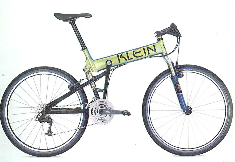

Oh, das war auch eine „geniale“ Konstruktion. Man baute es so, dass garantiert nichts wippen kann wenn man im Stehen fährt. Dann hat man plötzlich gemerkt, dass da eine Federungn auch hilfreich wäre…
So ist es. In dem Augenblick, wo Du mit dem Diverge STR den holprigen Pfad runterfährst und deshalb aufstehst... in dem Augenblick ist die Hinterbau Federung weg und Du rumpelst wie mit einem harten Hardtail und dünnen Reifen ins Tal. 🙈
