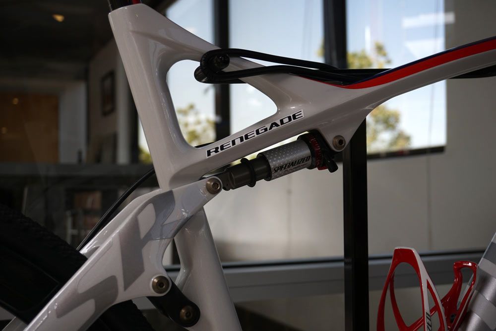

Ich versteh's nicht. Anhang anzeigen 1160497
Da hatten sie vor Jahren mit dem Renegade S-Works ein gutes und sehr leichtes Konzept und dann kommen sie heute beim Diverge mit seltsamen Futureshocks und Stahlfedern.

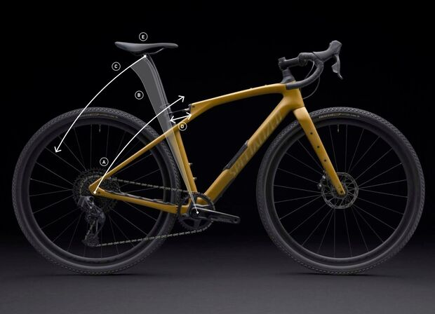

Beim kraftvollen Treten (z.B. Rampe) drückst Du ja die Pedale nach vorn-unten und stützt Dich mit dem Hintern am Sattel ab. (deshalb nehmen Profis ja quasi Sandpapier am Sattel, damit sie nicht rutschen).
Beim Diverge drückst du nicht gegen den Rahmen, in dem der Sattel fest steckt, sondern gegen die Feder im Oberrohr. Deine Energie verpufft also. Deshalb ist dort ein Federungs-Lockout, den Du betätigen musst.

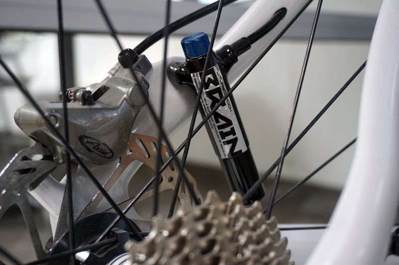

Das gleiche Problem hast Du ja am MTB mit der Federgabel, weshalb sie einen Lockout mit Remote/bzw. Elektronik hat.
Vielleicht kommt irgendwann das Diverge STR w/BRAIN und automatischem Lockout? 😆

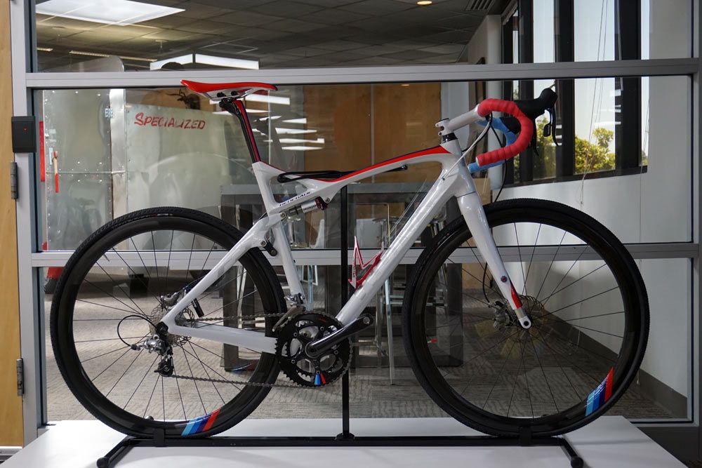

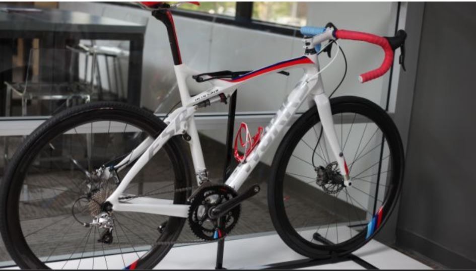

Wie hoch war beim Renegade das Mehrgewicht?
Gabel und Hinterbau beim Renegade erfüllen eben genau nicht die Anforderung, die sich Specialized fürs Diverge selbst gestellt hat: Keine Geometrieveränderung beim Einfedern. Das Renegade war ein "Fully"-Rennrad basierend auf den MTB-Konzepten.

  • Der untere seitliche Schlitz zum Fixieren der schwingenden Sattelrohrstütze ist ja wohl ein hinrissiger Witz! Das ist das Einfallstor für Staub und Dreck ins untere Sattelrohr runter ins Tretlager. Zieht man das schmutzige Carbonrohr raus, fallen Staub und Dreck rein oder haften an der Innenwand. Dann reibt das zwischen Carbon-Sattelrohr und Carbon Sattelstütze. Nicht nur, dass das gar nicht gut ist, sondern das wird mit Sicherheit durch ständiges Knarzen auf sich aufmerksam machen. Man muss also peinlichst auf Sauberkeit achten, wenn man draussen im Gelände die passend-harte Carbonrohreinlage testen will.
  • So wie das aufgebaut ist, hast Du hinten keinen 30mm Federweg. Du hast einen 30mm Ausschlag tangential, da sich der Sattel um 30mm nach hinten bewegt und der effektive vertikale Federweg ist viel kleiner.
  • Der Sattel ist starr auf dem zweiten inneren Rohr montiert. Sprich, beim ausscheren des Rohrs aus der Grundposition bleibt er nicht waagerecht wie bei der Ergon/Canyon VLCS 2.0 Blattfederstütze, sondern er kippt einfach mit dem Rohr nach hinten weg. Es mag Leute geben, die auf sowas stehen, aber mir ist es lieber, ich sitze fest auf dem Sattel und kippe nicht vom Lenker nach hinten weg. Genau aus dem Grund haben sich ja Federsysteme entwickelt, die den Rahmen und nicht den Sattel federn.
  • Der Sattel ist starr auf dem zweiten inneren Rohr montiert. Sprich, beim ausscheren des Rohrs aus der Grundposition bleibt er nicht parallel zum Oberrohr wie bei der Ergon/Canony VLCS 2.0, sondern er kippt mit dem Rohr einfach nach hinten. Es mag Leute geben, die auf sowas stehen, aber mir ist es lieber, ich sitze fest auf dem Sattel und kippe nicht vom Lenker nach hinten weg. Genau aus dem Grund haben sich ja Federsysteme entwickelt, die den Rahmen und nicht den Sattel federn.

Wenn die Bewegung nicht horizontal, sondern diagonal nach unten verläuft, muss dann nicht auch der Dämpfer in sich beweglich sein, um nicht kaputt zu gehen?
