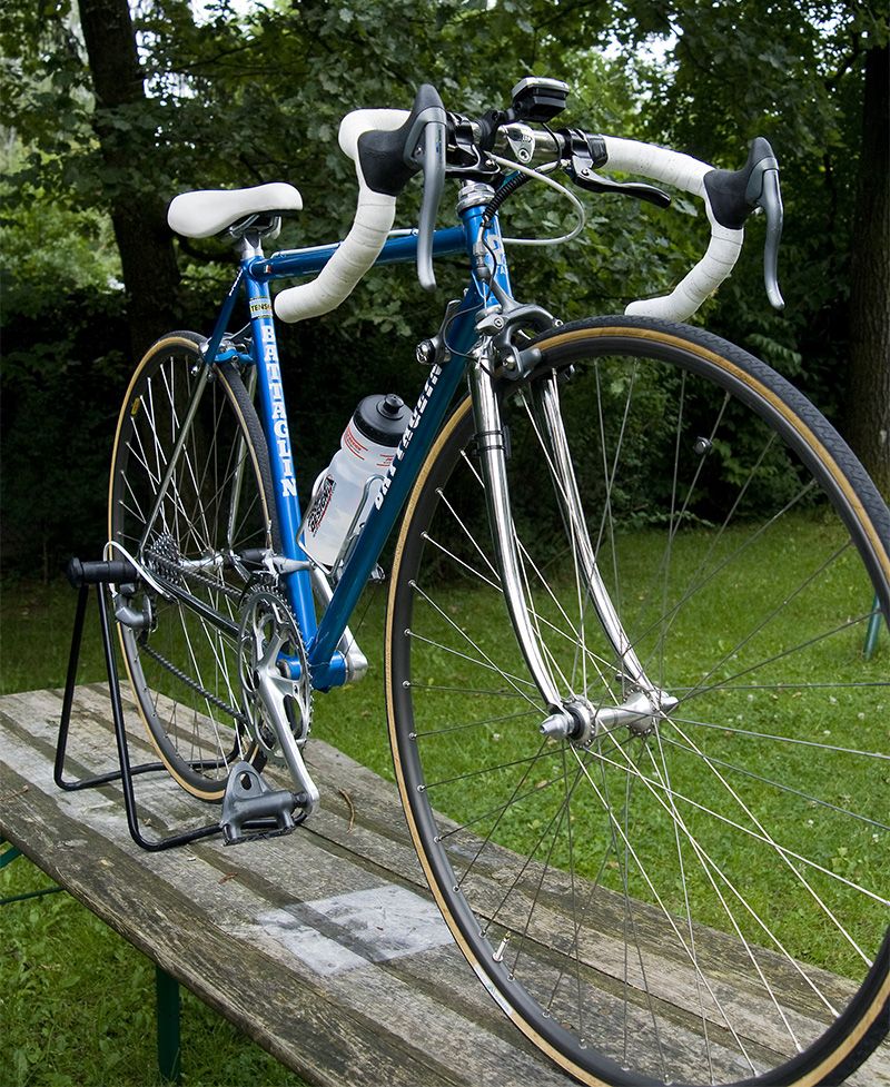

Und wenn ich das Bild gerade sehe:
Einen Satz 7-fach SIS Hebel für Vorbaumontage könnte ich dir stricken...
(9-fach wird teuer!)

Wonach ich gerade Ausschau halte sind schwarze Bremsgriffe für die kleine Hand der Juniorin. Ich möchte es erst einmal mit einfachen Bremshebeln probieren. Zusatzhebel kommen dann an den Oberlenker, damit bei ihr auch am Anfang immer das Gefühl der Sicherheit vorherrscht. Geschaltet werde darf gerastert via Unterrohrschalter. Wenn da jemand welche hat...
Bei der Wahl des Lenkers stehe ich wieder da mit den verschiedenen Klemmaßen und dem Wunsch das meiste bei CNC bestellen zu wollen...

Solche Zusatzbremshebel hätte ich auch noch abzugeben.. bin aber gerade nicht sicher ob die schwarz oder silber sindHab für'n Sohnemann auch mal ein Rennradl aufgebaut.
Kurz meine Erfahrung dazu: Rennbügel klappte prima, auch mit Unterrohrschalthebeln, gerastert, hatte er keine Probleme.
Allerdings hatte ich aus Sicherheitsgründen Zusatzbremshebel montiert, die mMn wirklich nützlich sein können und auch prima funktionierten.
Viel Erfolg beim Aufbau. Mein (damals) Kleiner ist leider nicht so lange dabeigeblieben, wie ich mir das gewünscht hatte.
