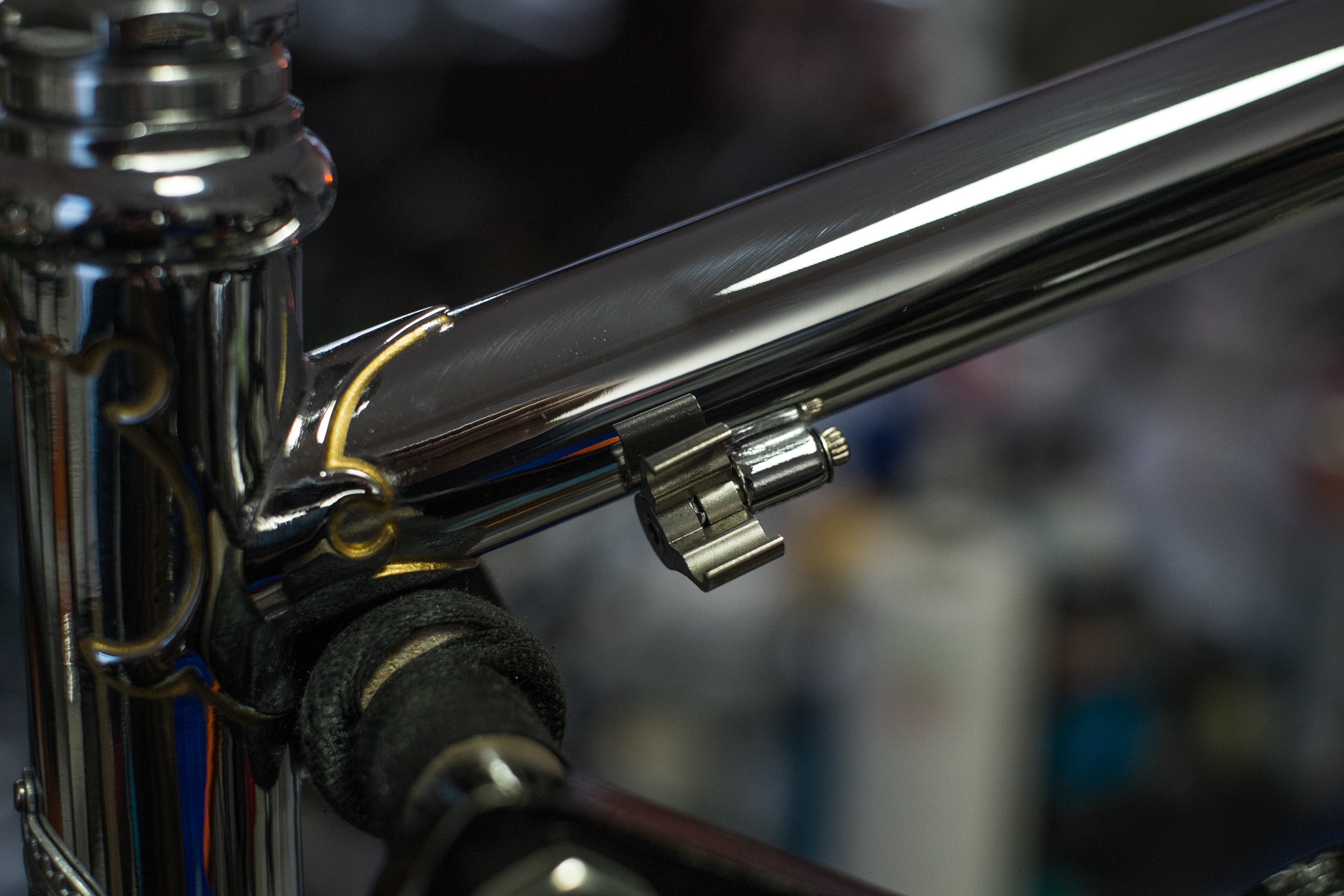

Natürlich nutze ich den Gegenhalter an der Nabe, das in jedem Fall. Ich wollte den Zug aber ursprünglich offen am Unterrohr verlegen. Wie einen Schaltzug am Klassiker halt. Dann spart man sich auch die unschönen Kabelschellen am Unterrohr und kann die Führungen auf der Tretlagermuffe. Vielleicht muss ich das mal ausprobieren wenn der Schalter da ist ...

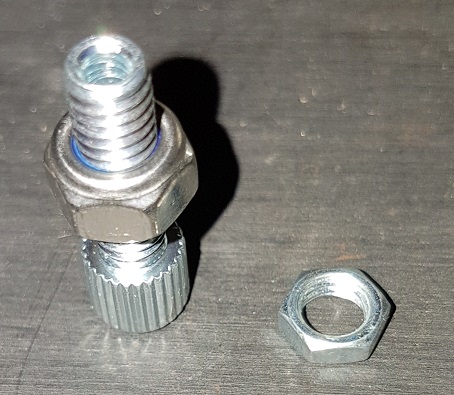

@derMicha mir ist noch wat eingefallen das ich an SACRILEGIUM angepasst habe.
Die originale Kontermutter der Zugeinstellschraube am Arm des Gegenhalters war ungebremst und erschien mir für ein verschenktes Rädchen zu wenig dauerhaltbar.
Daher habe ich auf eine selbstsichernde Mutter umgebaut.
Original.
Umbau.
Mit dem Umbau musste ich die Schaltung nach 6,5 Jahren mit reichlicher Nutzung nicht nachstellen.
Nur ein ganz kleiner Kniff, der einem das Leben aber vereinfachen kann.

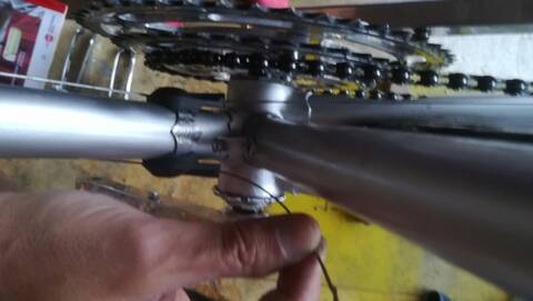

Kühner Gedanke: Wenn du am Unterrohr eh einen Gegenhalter hast mit einem gewissen Verstellbereich und die Position des Hinterrades klar ist, dann könnte für den Ausgleich der Kettenspannung der Versteller am Unterrohr ausreichen. Unter dem Tretlager eine konventionelle Plastikumlenkung so weit rechts wie möglich montieren und den Zug ohne Aussenhülle direkt auf die Schalteinheit der Nabe lenken. => absolut klassische Anmutung ohne störende Zughülle. :idee:
Bei einem solchen Rad steht die Position des Hinterrades nie fest, weil damit die Kette gespannt wird (außer, es wird ein separater Kettenspanner wie bei einer Kettenschaltung verwendet). Somit muss also auch ein gewiser Verfahrweg für das Schaltkabel einkalkuliert werden, was natürlich bei offener Zugverlegung mehr als knifflig wird.
Ich würde das anders machen:
Zugführung am Unterrohr offen, dann eine Tretlagerumlankung von Simplex, so also vorne das Kabel offen reinkommt und hinten ein Stopper für die Hülle ist) und dann in der Hülle an der Kettenstrebe lang, dabei aber einen gewissen leichten Bogen legen, wegen der Radeinstellbarkeit.
Am Gegenhalter auf der Kettenstrebe kann ein Kabelhalter angebracht werden, wie er für die Befestigung von Hydraulikleitungen gedacht ist.
