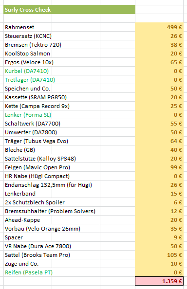

Zum Glück steht in der Liste einige Male eine 0, sonst wären es gleich ein paar hundert Euro mehr. Tolles Rad, schöner Aufbau. Kann es sein, dass die Schutzblechbefestigung nur aus verzinktem Stahl ist, also was du an Schrauben, Muttern und Unterlegscheiben verwendet hast? Da fänd ich Edelstahl sinnvoller.
Re: dem Morda sein Alltagshobl - Surly Cross Check Gedöns-Dingsi
Jupp, bis auf die VA-Schraube hinterm Tretlager is der Rest verzinkter Stahl.
Das VA-Stahl-Segment in meinem Baumarkt is net so breit aufgestellt - ich hatte aber keine Lust jetzt noch länger zu warten bis alle bestellten VA-Teile da sind, deswg hab ich erstma obige genommen.
Wenn die neuen Reifen dann drauf kommen, werden die Teile gg VA ersetzt!

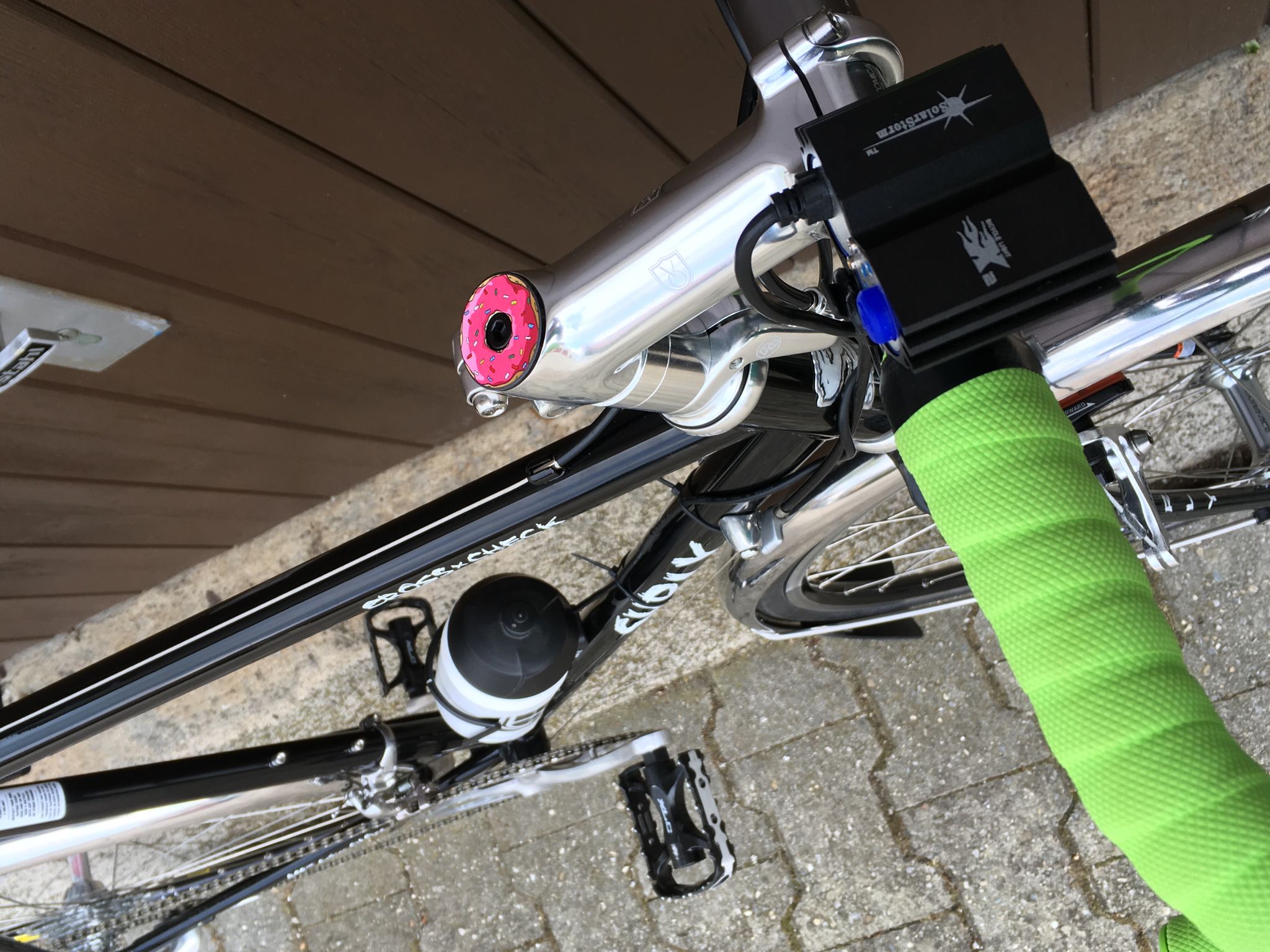

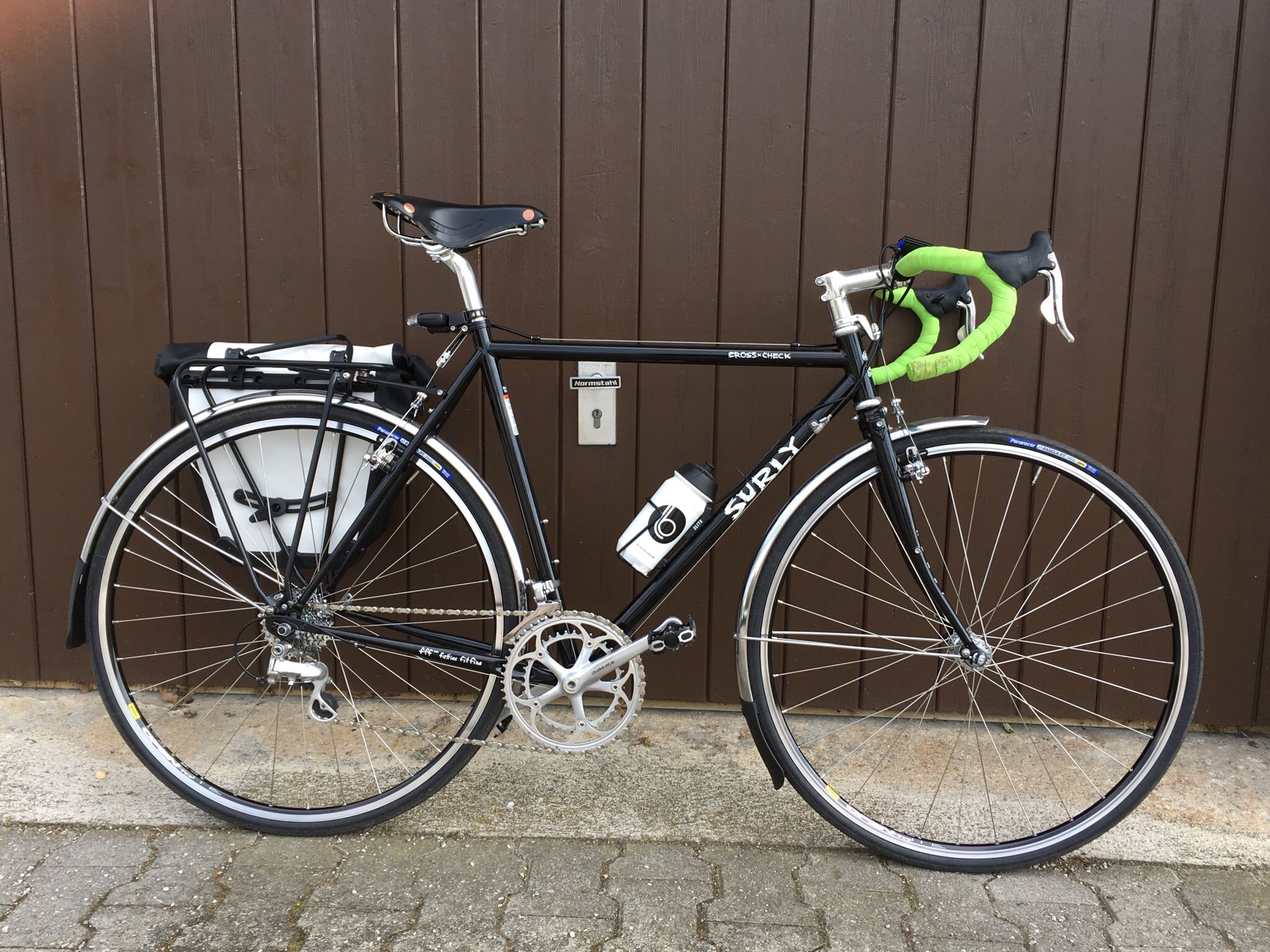

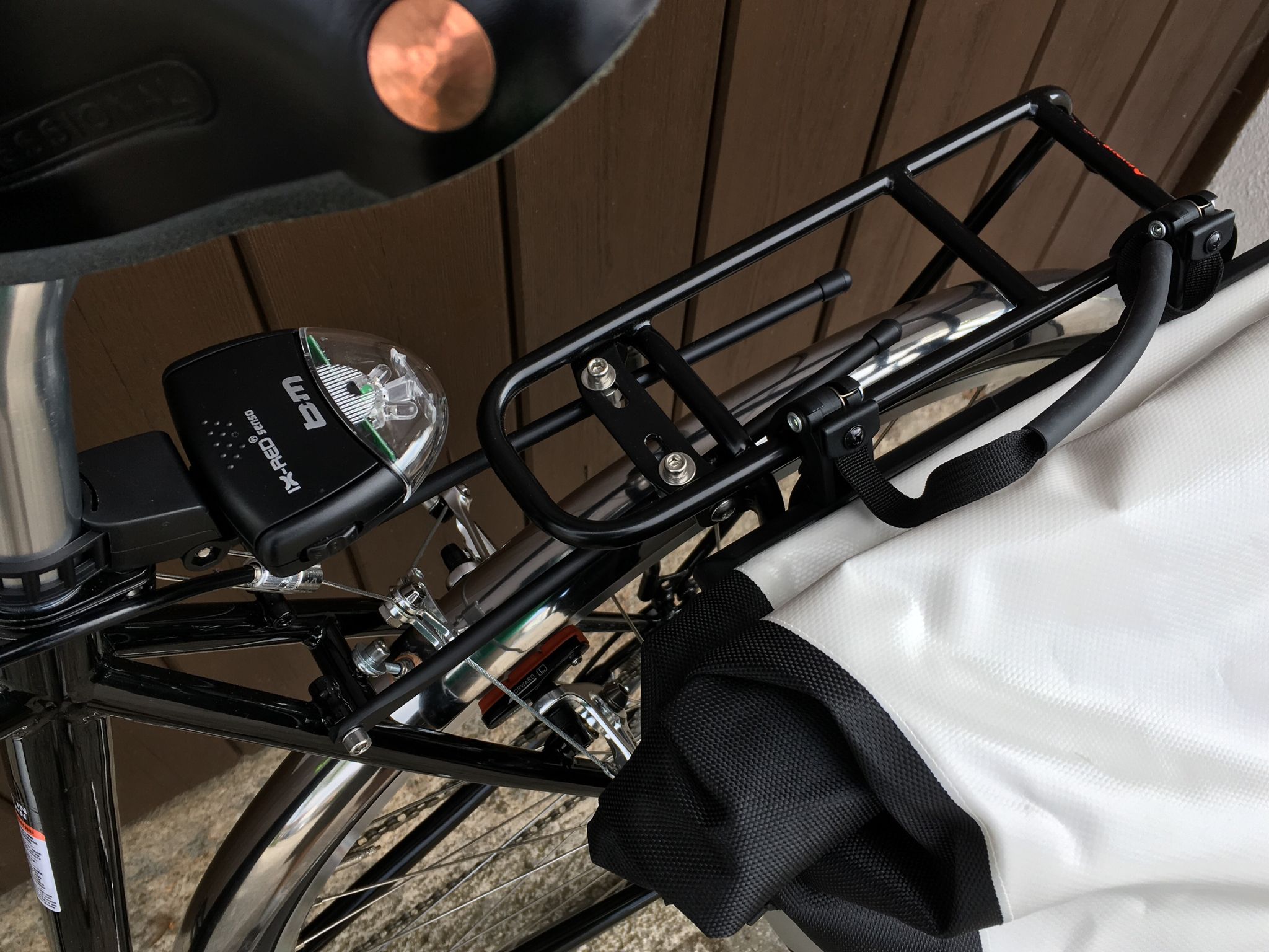

So,
Funzln sind dran.
Hinten hats mit der Anbringung am Träger net ganz geklappt, deswg doch erstma an der Stütze.
Morgen früh gehts dann los mit Tasche :)
Die GT-Stangen kannste noch kürzen. Eine einseitige Tasche ist wahrsch. schick (weil mas bei Pendlern oft sieht), aber unelegant. Besser ist da eine symmetrische Lösung. Entweder 2 Taschen oder eine mittige.
(fast) Nur vom Feinsten und dann so grauslige Funzeln. Da würd ich evtl. nochmal in mich gehen....;)
Jaja... ich sachte doch schon: zum Thema Licht muss ich mich erstma ausgiebig berieseln lassen! Da kommt schon nochma was - aber später!
edit: zumindest die frontfunzl find ich ziemlich geil

Du schon, aber was machen die Leute die Dir entgegenkommen? Mach da eine vernünftige Leuchte mit Hell-Dunkel-Grenze dran (die B&M ab Cyo 80 Lux / Luxos / IQ-X haben ein schön breites Leuchtbild) und gut ist :)
Symmetrie hin oder her, praktisch muss es sein auf dem Arbeitsweg. Ich fahre seit Jahr und Tag mit einer Tasche. Zum Thema Licht: Fahr mal ein oder zwei Jahre, dann kommt der Nady von ganz allein.

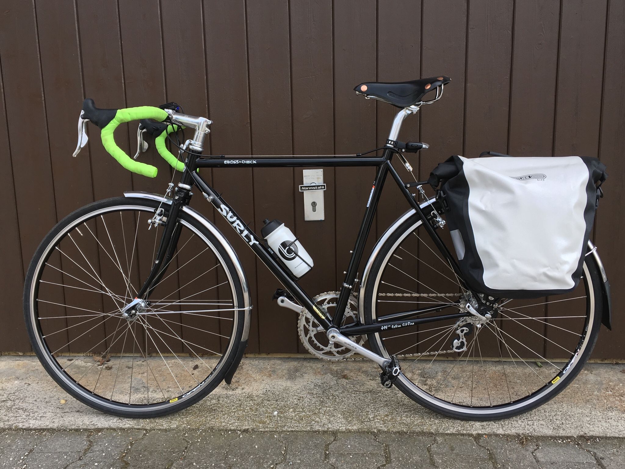

So,
Funzln sind dran.
Anhang anzeigen 445941Anhang anzeigen 445942Anhang anzeigen 445943Anhang anzeigen 445946
So wie es da steht, aber ohne Tasche, wiegt der Hobl 12,13kg.
Gewogen mit ner Kofferwaage mit 5g Genauigkeit. Habs 3x gemessen.
Habs heute s erste ma aufm Arbeitsweg benutzt. Was soll ich sagen... fährt sich super!
Aufm Heimweg hats dann ordentl geregnet, die Schuhe und des Tretlager sind sauber geblieben, der Spritzschutz tut also :)
