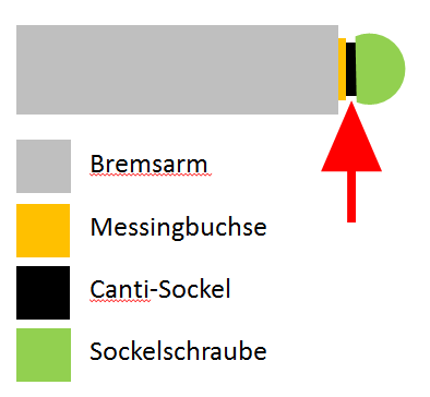

Dann verstehe ich nicht, was Du willst. Mach mal ne Zeichnung.
Wenn ich den Bremsarm bis Anschlag entgegen der Feder ziehe, entsteht zwischen Schraube und Messingbuchse ein Spalt von 0,7mm.
Is der problematisch?
Sollte ich dort noch was unterlegen?
Unter Federkraft, is der Spalt natürlich zu.

Bei meiner Kildemoes Ratte hatte ich das gleiche Problem: Bremsarm ließ sich auf dem Sockel vor und zrückschieben. Und es hat geruckelt. Hab dann die Buchse so weit abgefeilt, dass die Schraube den Bremsarm grad ned geklemmt hat, also annähernd spielfrei war. Dann war's gut mit dem Ruckeln, auch das Gequietsche war weg. Sind DiaCompe Cantis.

Hab grad die Beläge noma angestellt und den fetten Lack vorn auf den Canti-Sockeln weggefeilt.
Jetzt sinds nur noch um die 0,1mm Spiel.
Ruckeln is deutlich weniger geworden.

Um Spiel von Cantis wegzubekommen ohne an den Sockeln rumzufeilen oder nur zum ausprobieren kann man auch Passscheiben aus Messing verwenden, die es in verschiedenen Stärken ab 0.3 mm zu kaufen gibt.

Da gehört doch sowieso ne Scheibe drauf, oder?
Bei allen Cantis, die ich gesehen habe, war das zumindest so.
Oder zwei U-Scheiben aus Rostfreiem Stahl auf Schmirgelleinen abziehen. An den Sockeln rumfeilen würde ich nur, wenn da bei der Gegenprobe mit mindestens 2 weiteren Paar Cantis ebenfalls zuviel Spiel ist.
