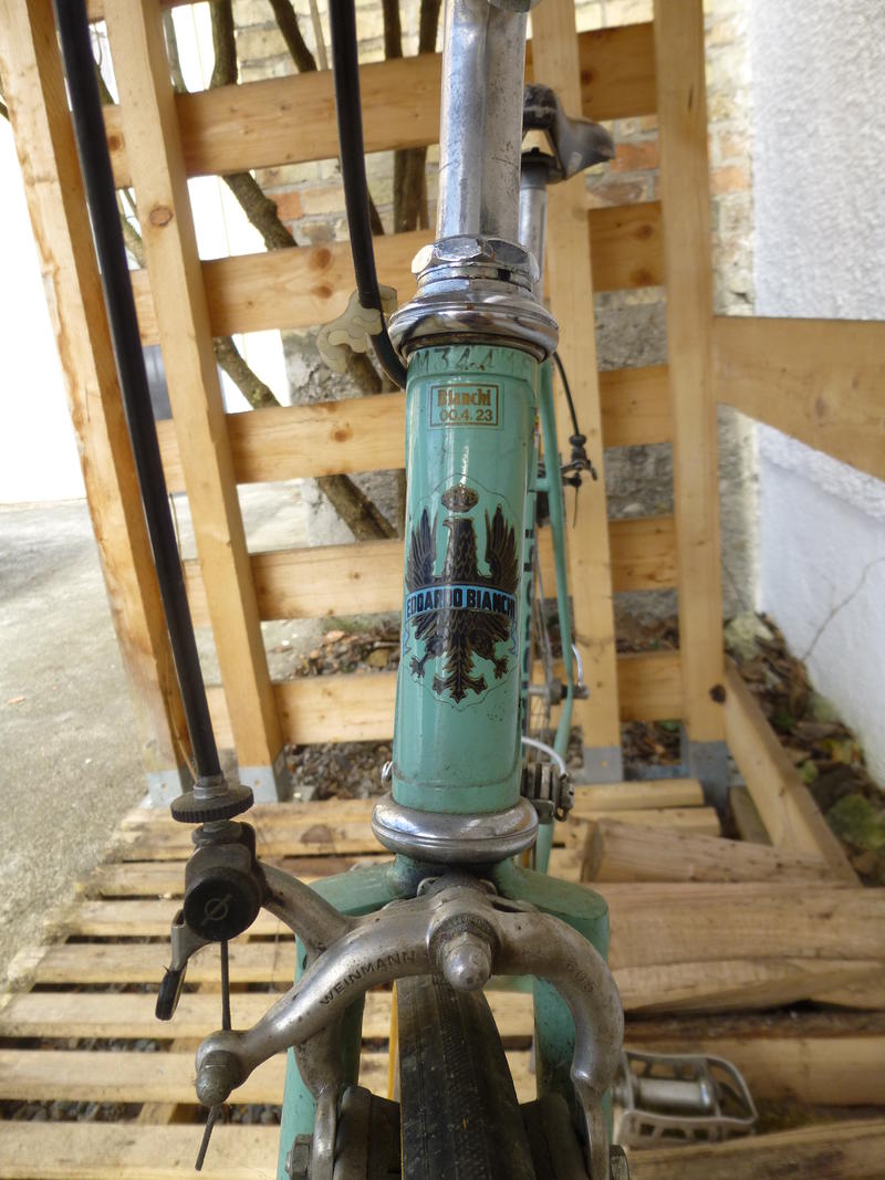

Hallo zusammen,
ich habe vor ein paar Tage ein neues "Projekt" abgeholt das ich gerne wieder fahrbereit machen würde...
Anbei ein paar Fotos:

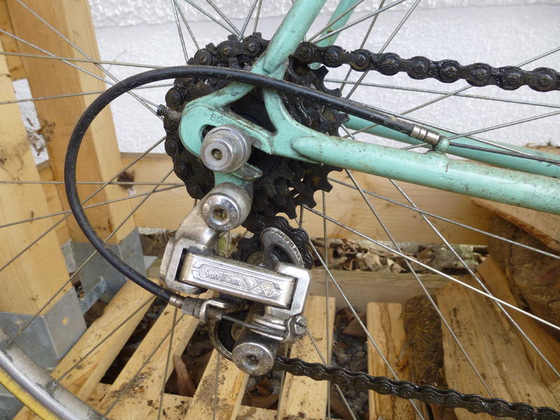

Gehe ich recht in der Annahme, dass es sich um ein einfaches Einsteigerrad handelt? Weinmann Bremsen und die unauffälligen Muffen usw. weisen darauf hin, oder? Zur Qualität der Suntour-Schaltung und der "SunShine"-Naben mit "Super Champion"-Felgen könnte ich ein paar Infos brauchen. Lohmt es sich da neue Schlauchreifen draufmachen zu lassen? Außerdem hoffe ich, dass der Gabelausfall nur nicht fanz sauber verarrbeitet ist und dennoch voll belastbar.
Plan ist das Rad einmal komplett auseinander zu bauen, zu reinigen und wieder so zusammenzubauen. Macht das mit den vorhandenen Komponenten Sinn? Genutzt werden soll das Rad nur gelegentlich für kleinere Strecken - ist mir eigentlich zu klein. Gekauft habe ich es hauptsächlich aus Freude am Schrauben...
Das ist ein Record 746 aus der zweiten Hälfte der 70er. Etwas besser als Einsteiger schon, aber auch kein Topmaterial. Ob du Schlauchreifen haben möchtest oder nicht, musst du entscheiden, Wenn die Laufräder rund sind und gut drehen, lohnt es sich auf jeden Fall. Die Schaltung ist nicht original, wie gut sie ist, kann ich aber nicht sagen. Nimm mal eine Zahnbürste (nicht die eigene) und geh über den Ausfaller, dann siest du, ob das nur Dreck in der Rille ist.

Ja, finde ich prima. Das Rad hat das verdient.
Schlechter als die Originalschaltung ist die Vx auf keinen Fall. Und zeitgemäß ist sie auch. Ich würde sie lassen.
Schlauchreifen sind besser als ihr Ruf, abgesehen von dan ganz billigen. Hol dir am besten etwas breitere (es gibt z.B. Tufos in 24 mm mit beiger Flanke) und hab Spaß dran.
Vielen Dank an Hilde, sulka und Bonanzero für die Infos und Rückmeldungen... Detailfragen, wie "Was für nen anderen Steuersatz kann man nehmen?" kläre ich wohl im Bastelfragen-Threat.
Mit den Schlauchreifen muss ich mich noch etwas einlesen - ob ich es versuche oder doch lieber Laufräder für Dratreifen besorge. Klebt mir ein durchschnittlicher Fahrradladen denn noch Schlauchreifen?
Nein, ein guter aber
Wenn du die Schlauchreifen neu kaufen musst und sie nicht selber aufkleben kannst, dürftest du mit einem schönen gebrauchten Satz mit Drahtreifenfelgen auf einen ähnlichen/gunstigeren Preis kommen . Im Handling nach einem Platten für dich bestimmt einfacher. Die alten Felgen aufheben. Leider kann ich keine Bilder sehen
