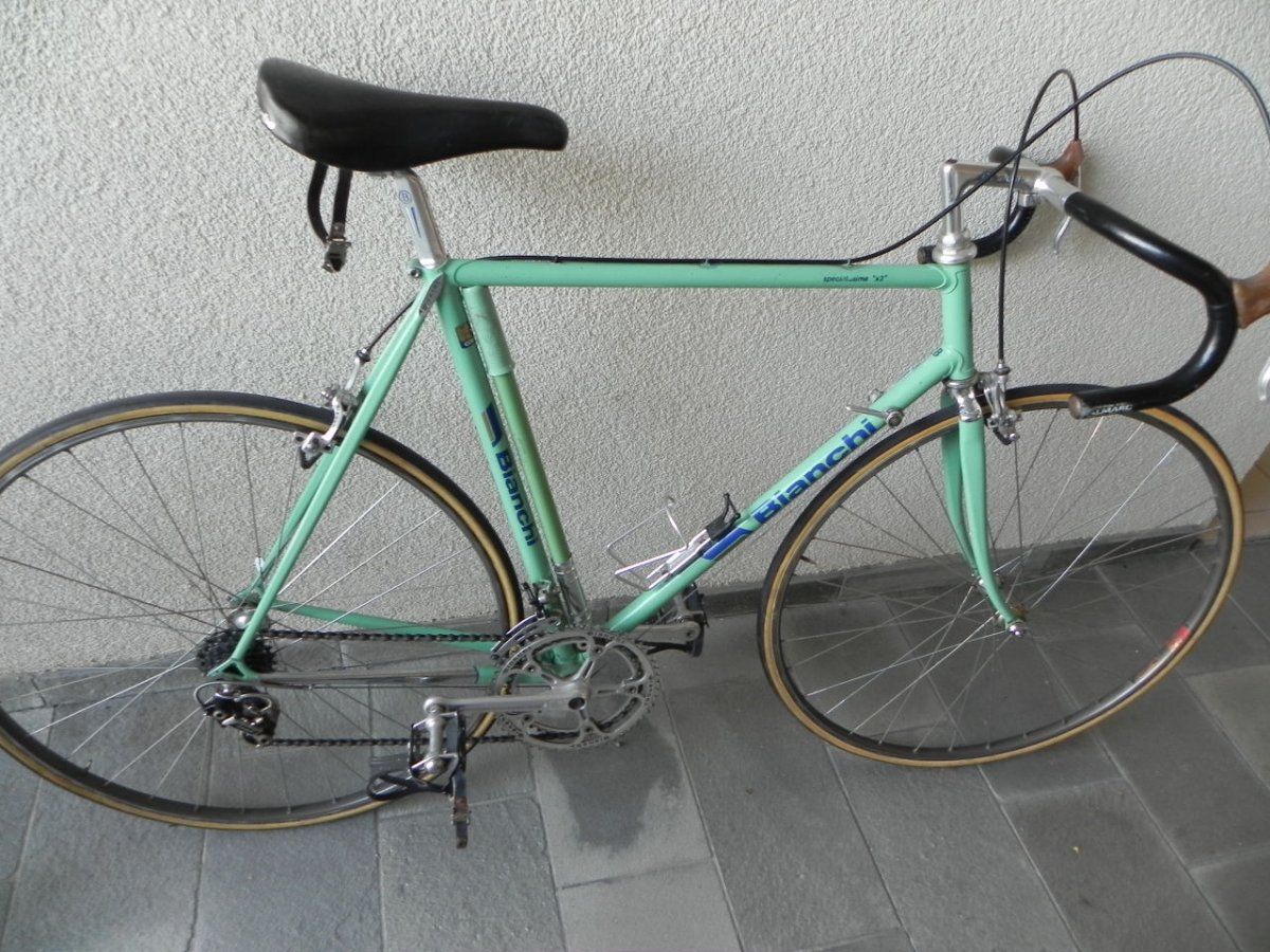

Das 1983er X3 wie es angekommen ist, der Aufdruck am Sattel ist nicht gut lesbar.
Ziemlich sicher kein Teamrad, kommt von einem Privatmann der hat sich 1983 das für die Strasse
und das leichtere SC für den Berg gekauft um nicht die Laufräder wechseln zu müssen.....der Sammler freut sich.
Falls da im Raume Wien mehrere Teamräder rumstehen, wären die vermurlich alle zum selben Zeitpunkt produziert worden.

Beim X3 muss ich einwerfen das der Rahmen schon 1982 gebaut wurde
1982? Da gab es doch nur das SC und SL als Topmodelle, die ja den gleichen Rahmen hatten. X3 kenne ich erst ab 1985.
Offiziell gab es das X3 erst 85, ich kenne allerdings welche aus Ende 84, früher definitiv nicht, da es auch SLX nicht früher gab.
Hätte ich nun auch behauptet.
Was ist denn das SC? So ein Modell hab ich noch nie gehört.
Super Corsa?
Das 82ziger ohne Typenbezeichnung, aber mit der aero Gabel und Aero Streben hinten.
1982? Aero-Streben und Aero-Gabel?!
Auf jeden Fall ein X3. Kann man mal die Prägung sehen? Bin verwirrt!
