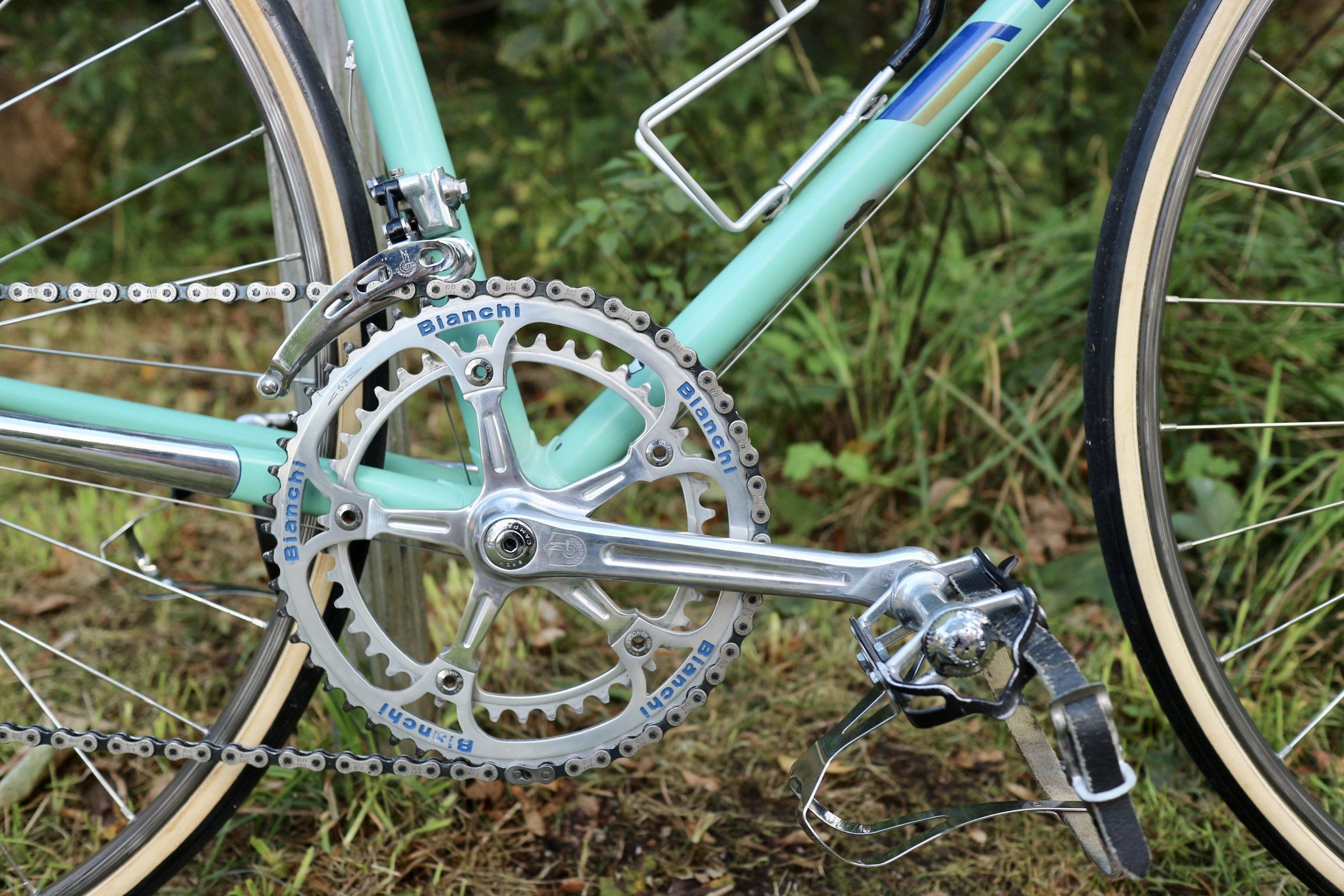

Was für ein Wahnsinnsgerät! Gratulation zum Fang! Deine Frage kann ich nicht eindeutig beantworten. Ich sehe kein Anzeichen dafür, dass das ein umgemodeltes Modell sein sollte. Zeigt alle mir ersichtlichen SL Merkmale.

Scheint also alles authentisch zu sein.

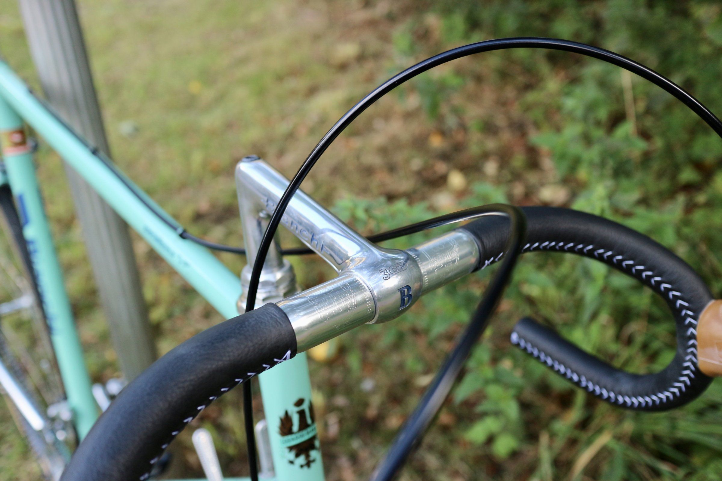

Tolles Rad! Vor allem die Bremsen...
Du solltest den Lenker aber so einstellen, dass der untere Teil leicht nach hinten abfällt.
Am besten so, dass eine gedachte Verlängerung exakt an der Hinterradnabe endet.
Gute Fahrt!
Gute Fahrt!
Na ja, denke man sollte den Lenker so einstellen dass man gut damit fahren kann und in allen Positionen gut greifen kann. Wenn die Größe passt ergibt sich der Rest automatisch.
Hinterradnabe ist zu weit unten. Bremssteg ist besser.
zwischen waagerecht und Nabe habe ich mal gelernt, sollte es sein, je nach Gusto. Optisch finde ich waagerecht am schönsten, bei älteren Lenkern bin ich auch versucht, die recht hoch zu drehen, um den starken Abfall zu kompensieren, aber das muss jeder selber wissen.
Jupp, so kenne ich das auch, wobei meine Lenker idR genau zwischen Bremssteg und Ausfaller zielen. Das hat aber auch mit der Sitzposition zu tun. Je weiter ich mich Strecke, desto mehr Winkel, um die Handgelenke zu entlasten.
