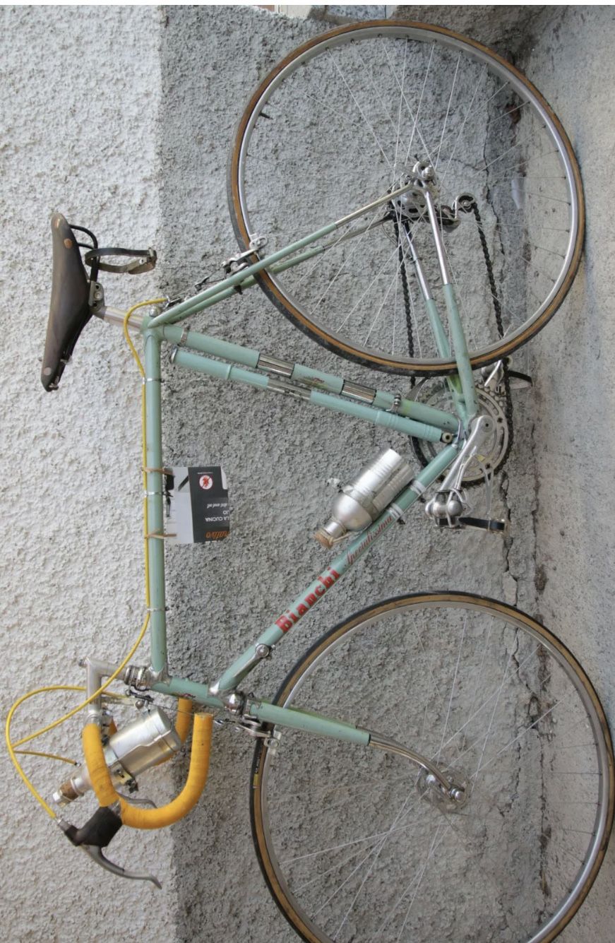

Mein ältestes Rad im Stall - sollte nächste Woche ankommen
Dem Bild nach würde ich es als Anfang bis Mitte 60er einschätzen, um '61-64 herum um genau zu sein. Einmal weil ich da meine, die Bremsen als Universal Mod 61 zu erkennen, also ab '61. Ab '64/65 wiederum dürfte als Vorbau der damals neue 3ttt Gran Prix (2te Version), zu erkennen an Inbusklemmschraube mit versenktem Kopf, verbaut worden sein. Auf dem Bild sehe ich die ältere Version mit aufliegendem Sechskantkopf. Also nicht viel später als 64.
Ab '68 meine ich wurde das Specialissima dann mit Record Bremsen anstelle der Universal Mod 61 ausgestattet. Habe es selber noch nie irgendwo vermessen können, aber angeblich ist dabei das Bremsmaß auch kürzer ausgelegt worden.

Welches Jahr ist das denn? Anfang 60er oder noch 50er? Ich hab einen Katalog von 52, dann erst wieder 74. Dazwischen hats mich bisher nie interessiert, also in deinem Fall leider nein.
DIe Rahmennummer lautet 164029.
Ja es ist eine Universal Mod 61 verbaut. Sobald ich das Rad bekomme gibt es auch Bilder dazu!
Sollte dann ja Baujahr 64 sein.

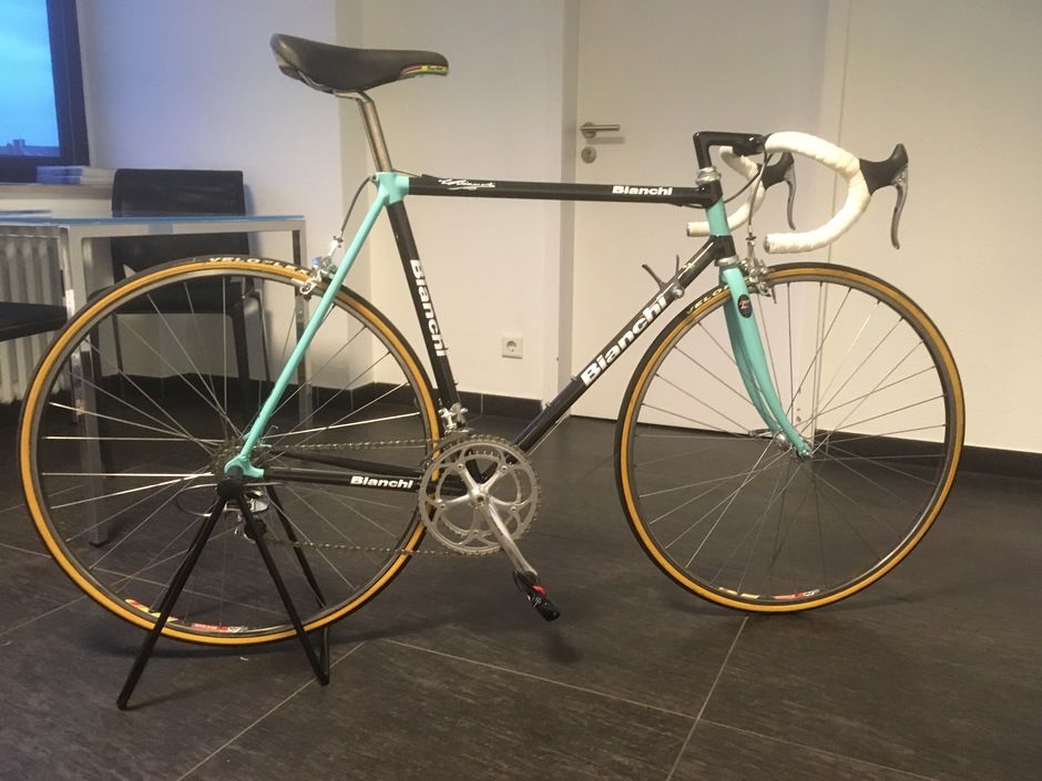

hier meine Replika als Komplettrad

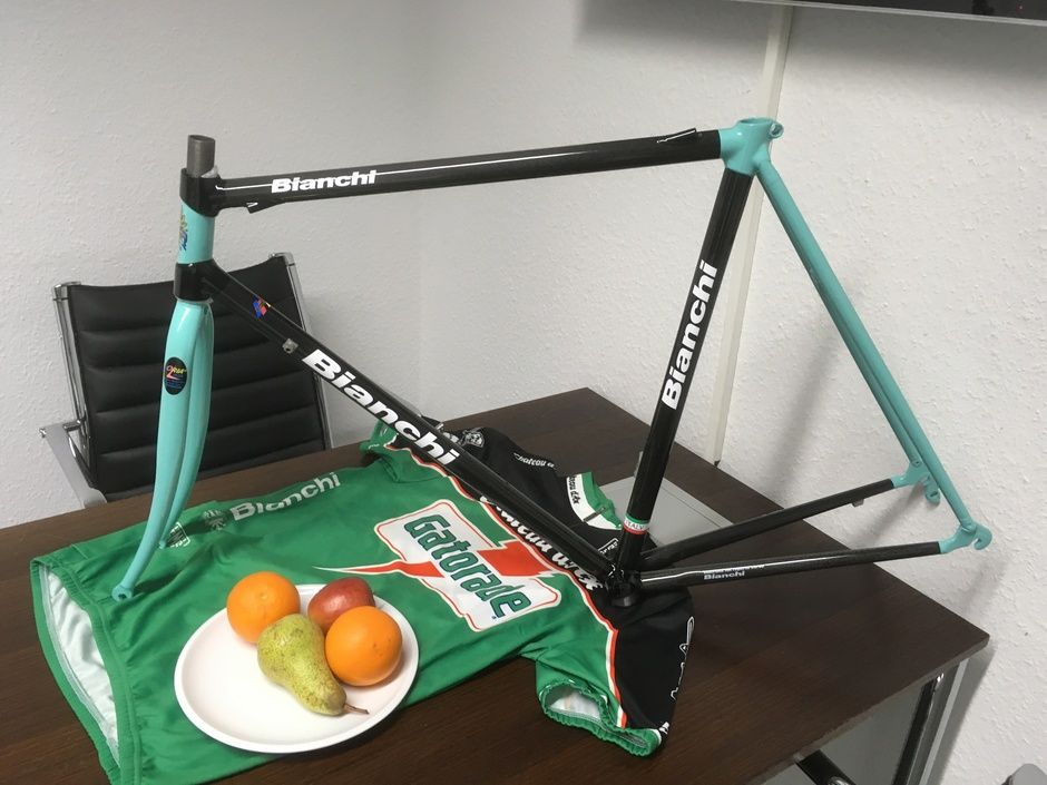

... und hier nur der Rahmen bei dem alles bis auf die Unicrown-Gabel (und die ist aus Columbus EL) aus Rohren aus Carbonfaser,
die in Aluminiummuffen verklebt wurden, besteht
