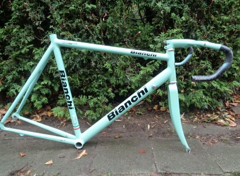

Ich glaube nicht, dass das Rad bei Bianchi gelötet wurde. Diese Strebenanlegung und den Übergang von Rohr zu Ausfaller hat Bianchi so nicht gemacht. Vielleicht hat Bianchi die Rahmen zugekauft? Noch eher aber glaube ich, dass da jemand einen Rahmen einfach neu lackiert und mit Bianchi-Labeln versehen hat. Die Machart ist auf jeden Fall zu gut für tubi calibrati.
Ich sehe das ähnlich! An deiner Stelle @Oldie-Pedalleur würde ich den Rahmen mal von den Teilen befreien und das Gewicht messen - Tubi Calibrati würde ja entsprechend wiegen, ich tippe da eher auf leichtere Rohre von Columbus (oder Reynolds etc). Wenns "leicht" ist, bist ja im Ausschlussprinzip etwas weiter.
Hallo zusammen,
ich habe die Möglichkeit einen Bianchirahmen inkl. Gabel und Lenker zu erwerben. Mir kommt das Ensemble etwas suspekt vor. Der Rahmen scheint mir tatsächlich ein Bianchi zu sein, die Decals kenne ich in der Anordnung aber eigentlich nicht. Lenker und Gabel in Celeste kommen mir aber nicht Bianchitypisch vor.
Mich würde Eure Expertise zu dem Rahmen interessieren, um welches Modell es sich hier handeln könnte. Aus meiner Sicht dürfte das ein Alurahmen von vor ca. 20 Jahren sein.
Danke für jeden Hinweis schon mal ;-)
Volker
Beim Titanio gab es diesen etwas verloren wirkenden Schriftzug auf dem Unterrohr.

Totales Fake-Rad: Farbe: türkis ;-))
Ich würde sagen, die Gabel belegt daß es ein echtes Bianchi ist. Der Katalog ist eines, die Wirklichkeit gerne eine andere. Schöner ist die Gabel eh ;-)
Danke für den Tip, das scheint es zu sein. Hab das Set mal genommen und werde mal nach und nach die übrigen Teile zukaufen. Hat jemand Tipps für einen gelungenen Aufbau? Lieber originalgetreu oder den Mix aus Youngtimer-Rahmen und moderneren Teilen weiterverfolgen?
Due Gabel scheint nicht original zu sein. Finde ich jetzt nicht so tragisch wenn sie gut läuft. Gibt dir den Freiraum das Rad aufzubauen wie du möchtest.
