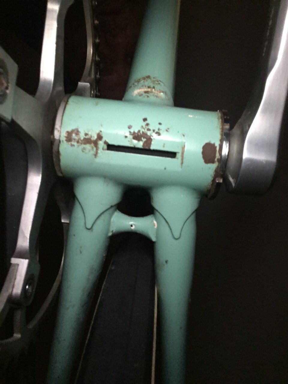

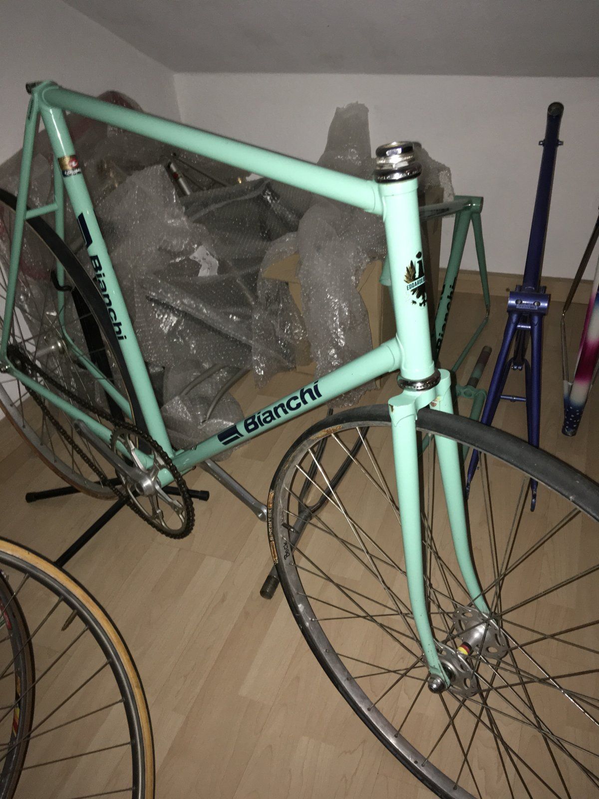

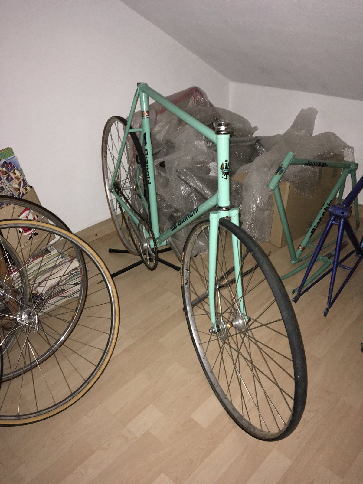

79er Specialissima `super leggera´
78er Pista

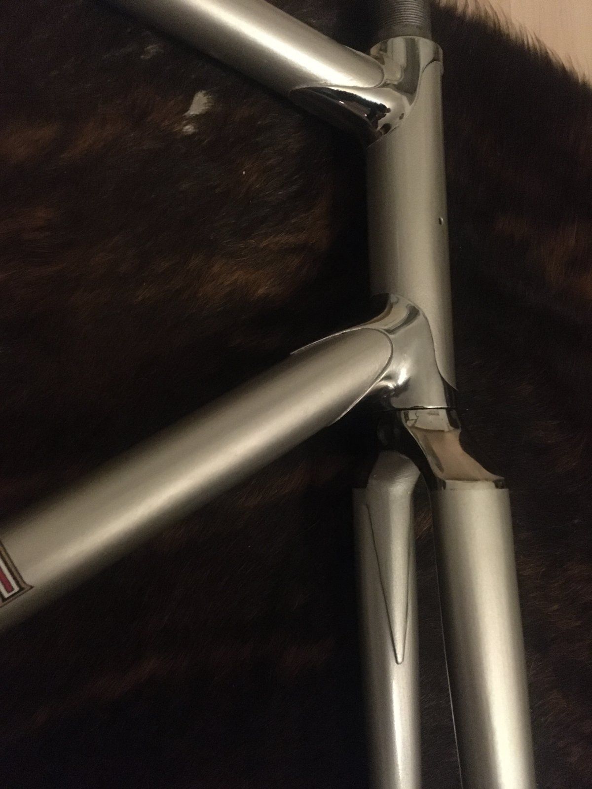

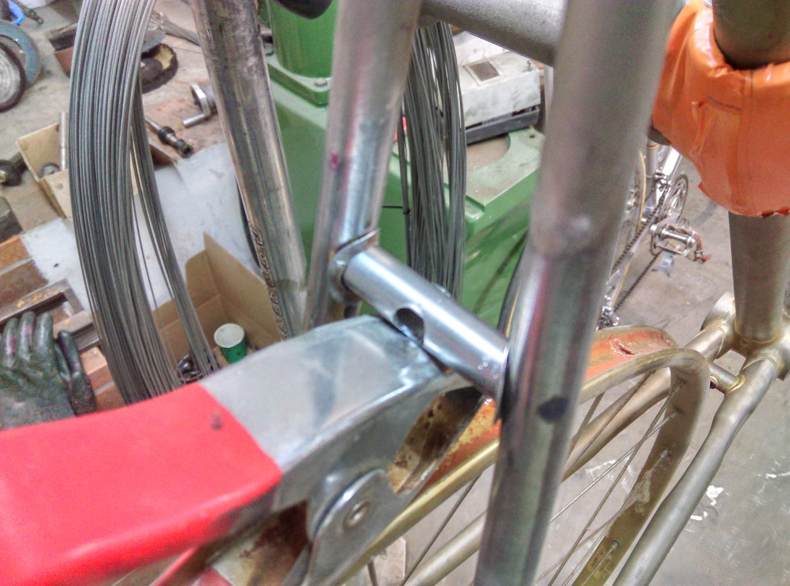

Der Lack kam runter danach die Schalthebelsockel, Bremszugösen und der miserabel eingelötete Bremssteg. Ein neuer Bremssteg wurde von Moritz gebaut und eingelötet, die befeilte Sattelrohrmuffe aufgeopfert, die Löcher für den Flaschenhalter verschlossen und ebenso die aufgebohrten Löcher für das Steuerkopfschild.
Der Rahmen wurde vor der Hercules XR1 Lackierung grob gestrahlt somit führt kein weg an einer Teilverchromung des Rahmens und der Gabel vorbei. Die Muffen sind bereits auch schon geschliffen.
So siehts jetzt aus :D?:D
Viel Spaß

Ich finde Moritz hat `celeste´ wundervoll getroffen. Ich werde bestimmt noch ein Bianchi bei ihm machen lassen! Zu Berlin kann ich nix sagen. Da war ich noch nicht.
