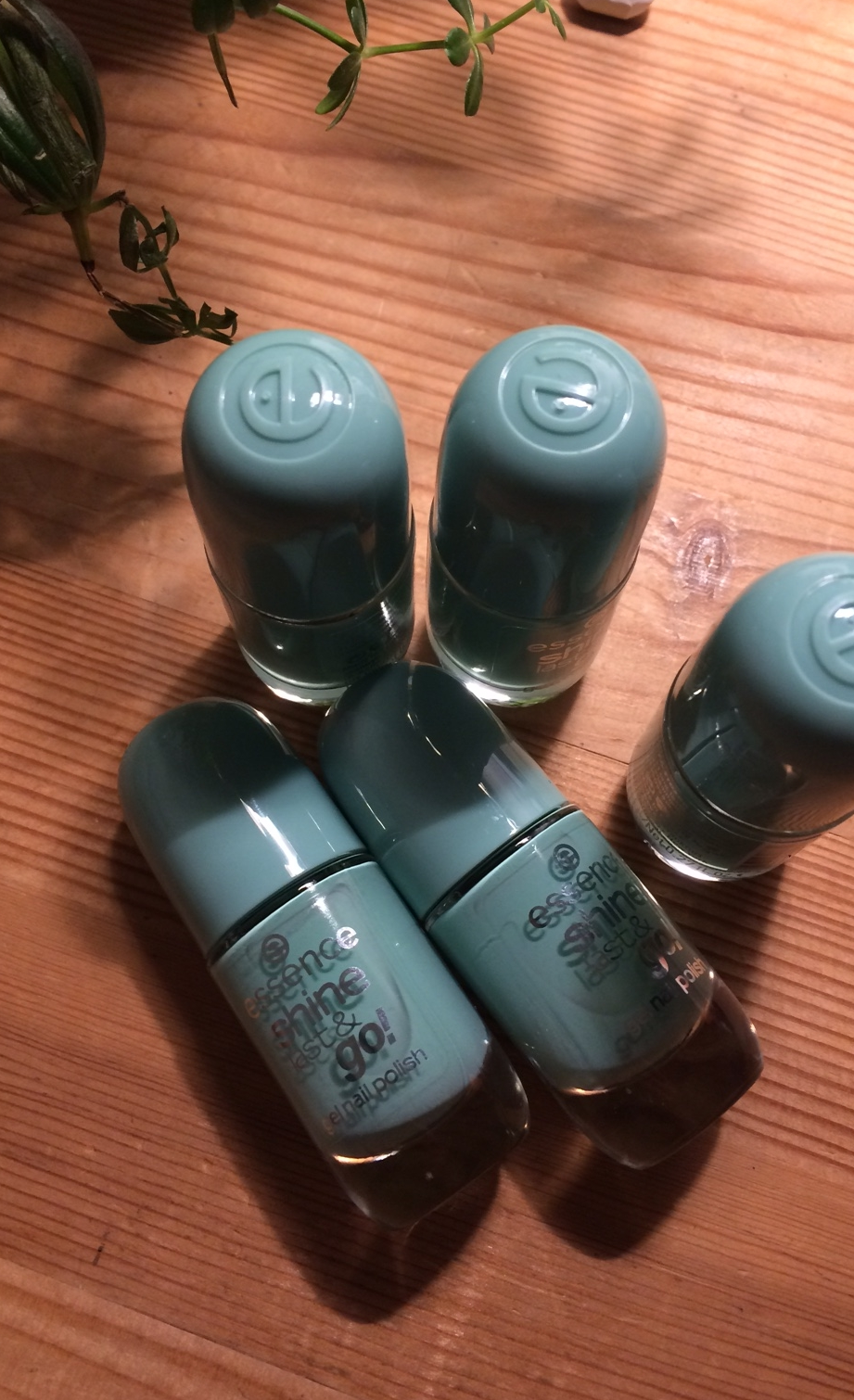

Bianchi-Liefhebbers:
Der Essence shine wird derzeit aus dem Sortiment genommen.
Ob der wiederkommt, sei unklar.
Hab mir noch 2 Pullen zum exen gesichert.
gut zu wissen . Aber wo/in welchen Ladenketten konnte man bisher noch diese Nagellack-Marke kaufen ? Douglas etc. ? Und wie heißt der Farbton ?
Genau, Essence Shine "Frozen Mint", 76 & bei Rossmann

Danke für die Info.
Und Mensch, ich war ja noch eine Rückmeldung schuldig. Auch bei dem 90er Jahre Vento passt der Essence Shine 76 wirklich gut.
Allerdings hatte ich ja größere Stücke an Sitzrohr und Sattelstrebe. In der Fläche lässt sich Nagellack extrem schlecht verarbeiten. Das Aceton als Lösemittel verfliegt schnell und der Lack bindet früh ab. Keine Chance mit dem (einfachen ausgelieferten oder einem ordentlichen) Pinsel zu verstreichen. Das wird ratzfatz pampig.
;( jap.
Verdünnt man den Lack mehr, brauchst du natürlich mehrere Schichten und die Verdünnung löst die vorhergehende Lackschicht an. Kommt exakt aufs Gleiche raus :mad:
Vielleicht probiere ich es noch einmal mit Schleif- oder Polierpaste ein bisschen zu glätten. Sonst sind es halt altersgerechte Falten. Und ohnehin ein einfacher billiger Rahmen.
Auf jeden Fall super geworden. Ich dachte von weitem schon, dass Du beim Lackierer warst.
Ich habe auch mit dem Stift und einer Politur gearbeitet. Da es großflächiger aufgetragen ist, könnte das polieren hier ganz gut gehen.

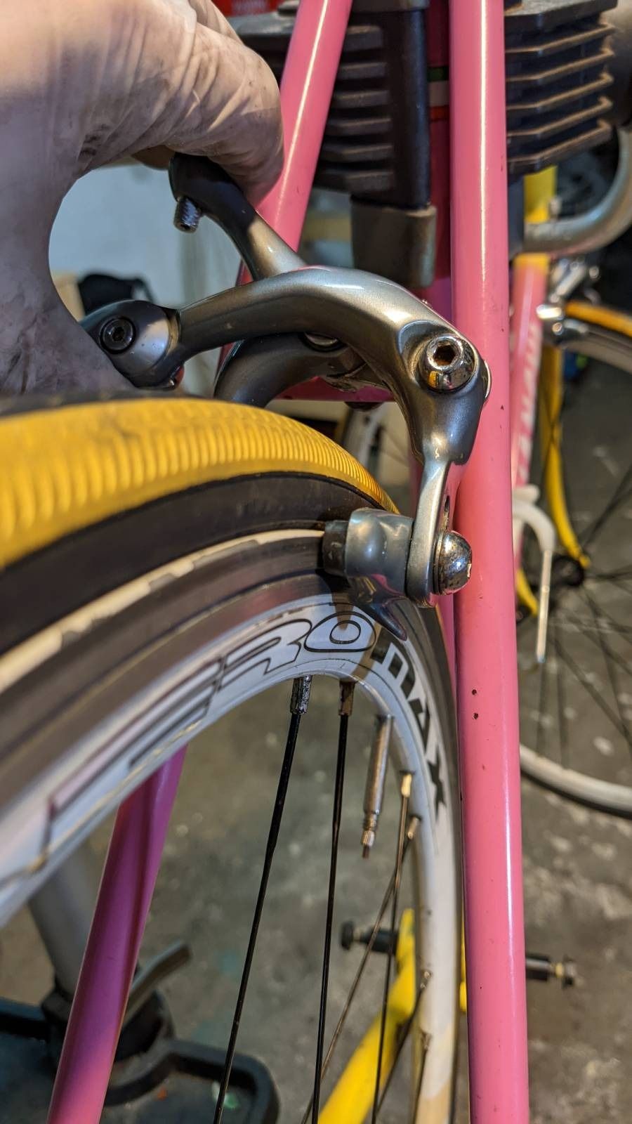

Hi Leute, hab letztens recht günstig einen Bianchi Caurus Rahmen mit tricolor kurbel, headset und STIs erstanden. Natürlich habe ich mir die restlichen Tricolor Komponenten besorgt und wollte ihn zu einem Ganzen vereinigen. Beim montieren der Bremsen ist mir jedoch aufgefallen dass diese zu wenig Reach haben (39-49mm).
Da ich mir ziemlich sicher bin dass Caurus mit Tricolor, 105 oder auch der 300/500EX Gruppe ausgestattet waren bzw sind, und auch da die Bremsen im normalfall nur 39-49mm reach haben, bin ich etwas stutzig geworden.

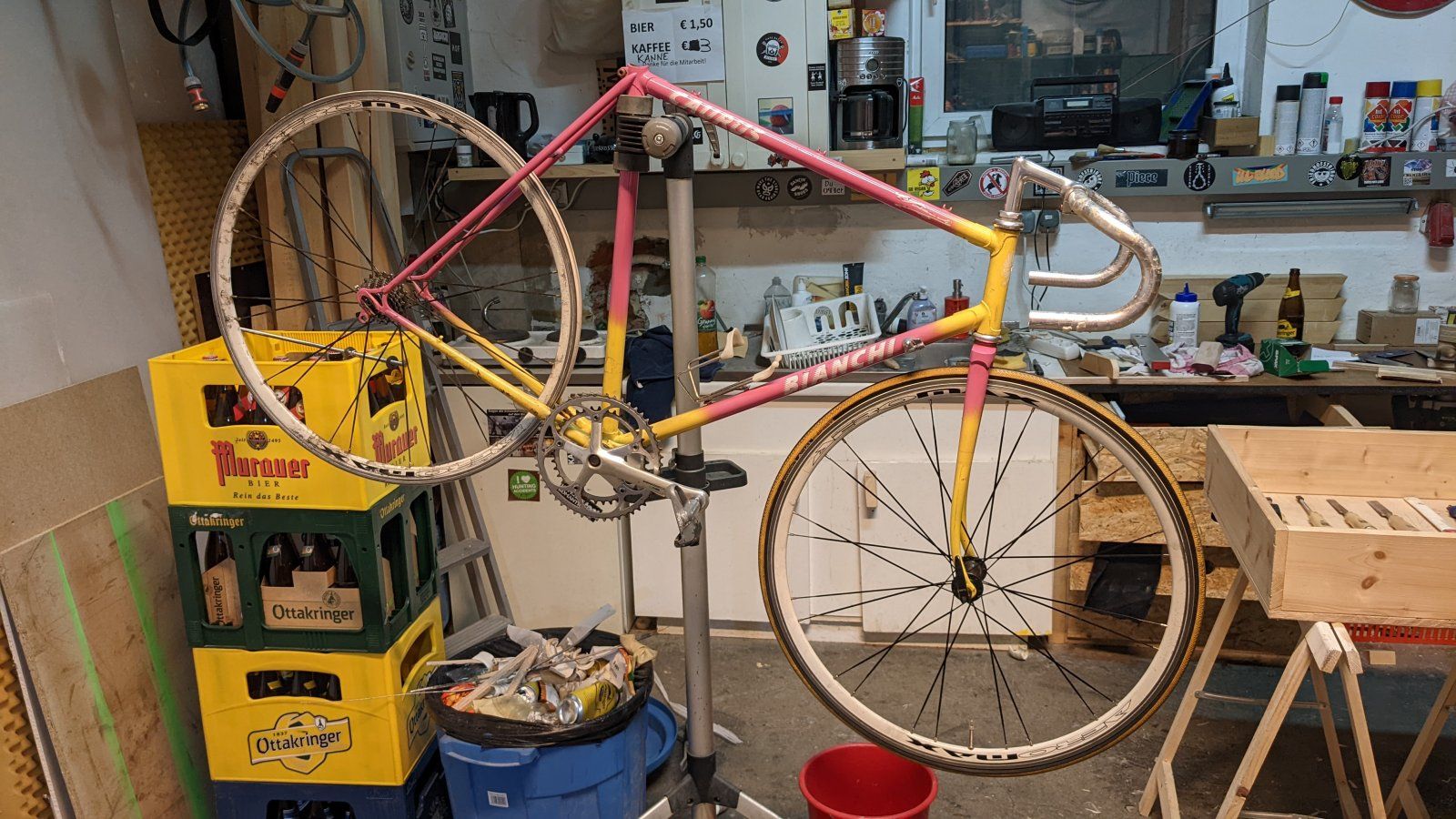

Auch die Lackierung passt nicht wirklich zu den Caurus modellen die mir bis jetzt untergekommen sind bzw lässt sich auch online nichts vergleichbares finden.
Der Rahmen und die Gabel haben Bianchi Ausfallenden, aus dem Hause sollte er also kommen, aber hat von euch jemand eine Ahnung um welches Modell es sich hier handeln kann? Auch dass die caurustypische nummer (840/909, etc) fehlt ist komisch.

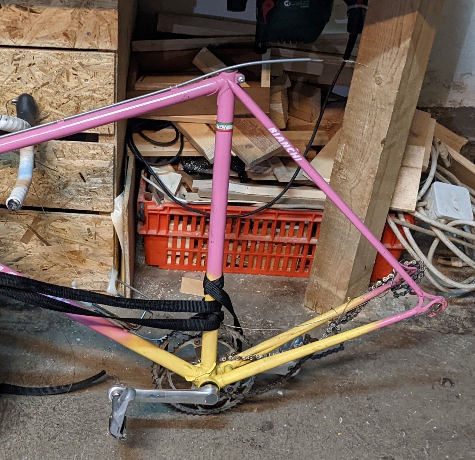

Hier noch ein kleines Detail der Zugumlenkungen beim Innenlager, evtl hilft das ja um zumindest sagen zu können dass es sich nicht um ein caurus handelt.. oder eben doch.

Ich denke da hat einer seinen alten Rahmen „erneuert“.
Die Caurus kamen ja erst späte Ende der 80er / Anfang 90er raus und der Rahmen sieht eher nach Ende 70er aus. Aber ich bin sicher dass hier bald das genaue Modell genannt wird.

Zeig mal die Rahmennummer. Das sieht aus, wie ein günstiges Rahmenset aus den 70ern, was mal modernisiert (Ösen auf dem Oberrohr) und umlackiert wurde. Die Breite an den Ausfallern ist bestimmt noch 120?
